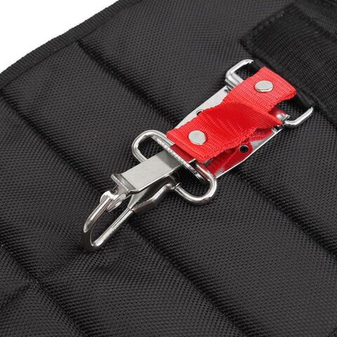

Úgy látom csak én vagyok megelégedve az alap karabineres megoldással az MTD gépemen. Sok mindent módosítanék, fejlesztenék ezen az olcsó gépen, de valahogy pont a le- és felakasztása nem okozott soha nehézséget...

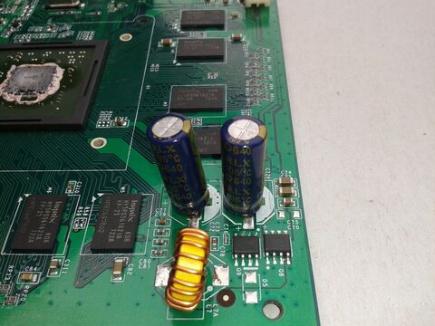

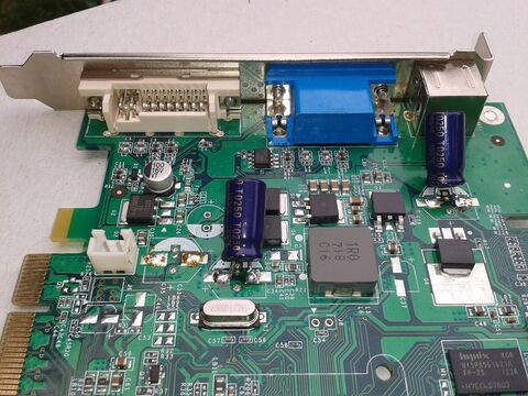

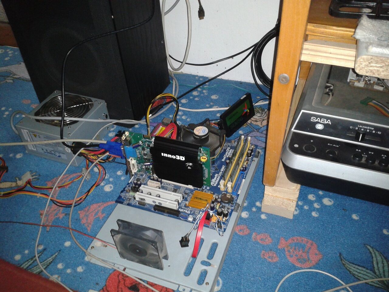

Ma hoztam nektek valamit! Egy öreg videókártyát visszahoztam az életbe! 5 kidurrant kondenzátort cseréltem rajta topikhű módon.Nem válogattam,ahogy jöttek,úgy raktam fel őket...Persze a borda alatt nem volt hely,visszabontani már nem akartam.Meg gyepáltam a bordát inkább
A végén,maradt egy kondi az asztalon.Még jó hogy észrevettem,azt elfelejtettem beforrasztani! Egyik képen látszik a helye.Jó szórakozást!

Az övön kiáll egy laposvas vízszintesen,van rajta egy lyuk.Az övön van egy stift,ami passzol a lyukba Rövid szalagon lóg.A gépen van egy akasztó,amit rá lehet húzni a laposvasra.Ezután a lyuk kívül van,amibe belepasszol a stift.Kész a reteszelés.A stiften van egy szalag,összekötve az övvel,hogy ne essen le.Remélem érthető.
Senki nem barkácsolt még fűkaszához valami gyors kioldású csatot (nem sűrűn kell levennem a pántról, de akkor rémálom ez a beakasztós akármi, ami a kínaiakon van). Valami tuck zár (táskacsat) féleségre gondoltam, hasonlóra, mint itt a videóban a tagnál, csak nem tudom kivenni, hogy mi volt az.

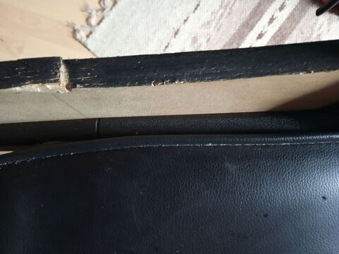

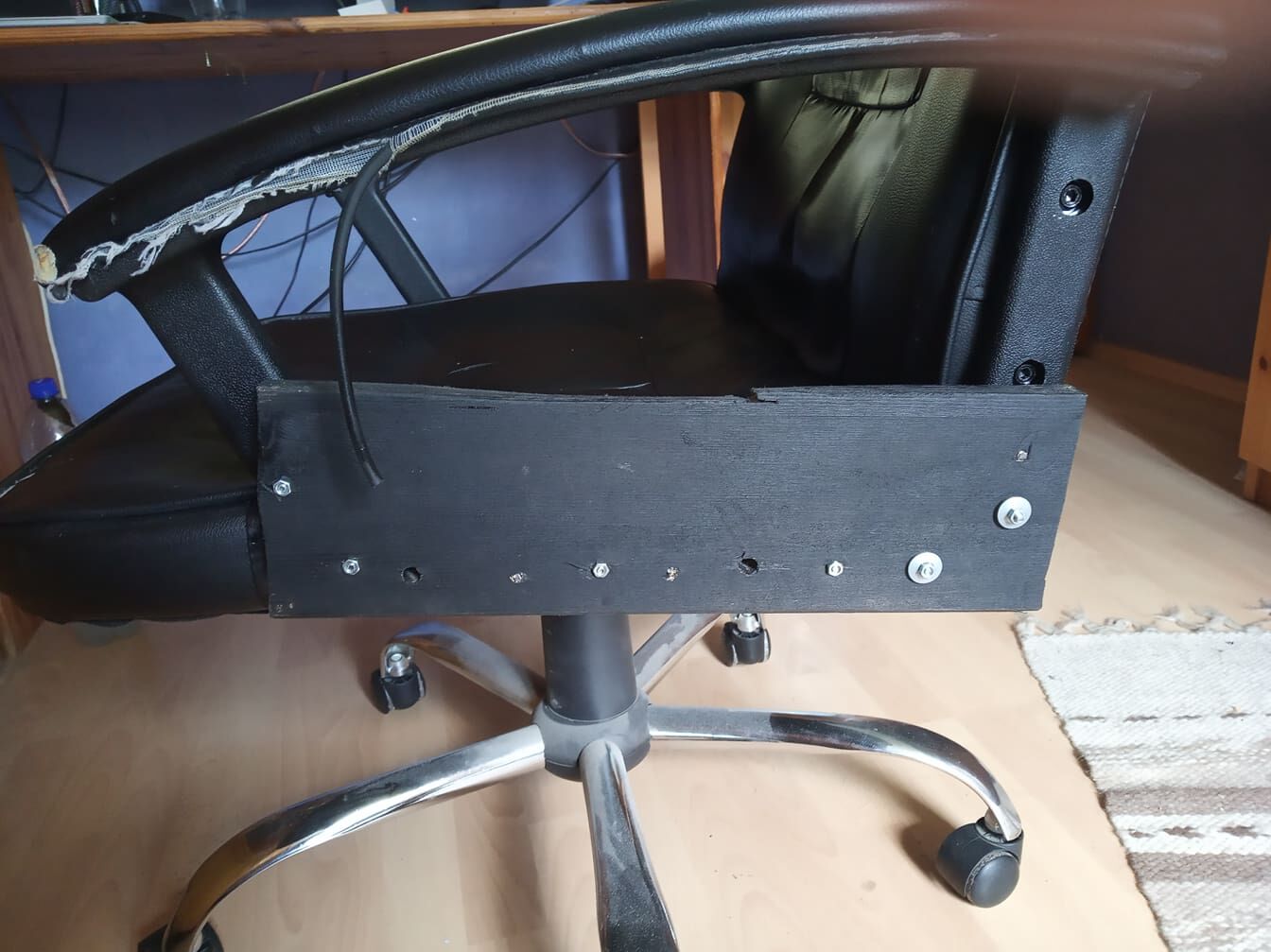

Na srácok. Topic ON. Story time. TL;DR: képek legalul.
Szóval van ez a JYSK ös Skodsborg székem. Nem a legkényelmesebb, a gázkarja is szar már jóideje, de az enyém. És gurul.
Egy ideje már el van repedve az egyik csavar mentén. Felülről nézve huzalozott. Óóóó, nagyon jó, akkor ez még évekig elvan.
Nem. amit láttam felülről, az egy alátét a csavarnak. Amiből ugye kettő fogja az ülőrészt, és kettő a háttámlát.
Nem megadták magukat a kis mocskok tegnam?! Deeeehogyneeeeeem. Nem tudom miért, de nagyon felhúztam rajta magam. Tudod ki fog a fennmaradó egy hétben államvizsgára nem-forgós székben tanulni.....
Szóval garázsba le, fadarab, sok lyuk, sok csavar. Amikből 4 facsavar, és le kellett vágnom belőle, hogy ne szúrja ki a lábam/szövetet/valaki szemét. Mivel persze jelölő nem volt, ezért a fekete autó sprayyel lett lefújva. Ha már ott voltam, természetesen a másik 5 oldala is. Szóval, jöjjenek a képek!
Itt látható, bár már összerakott állapotban a 2 repedés- azok pont a 2 csavar közepén jelentkeztek, mert miért ne. -

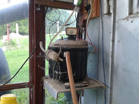

Ennél kisebb a hűtőgép kompresszor,és semmi hangja.Kevesebb levegőt szállít,de a nyomása az nagyon rendben van! Lehet venni használtan is.

Ezt csináltam hűtő kompresszorból, két darab 6kg-os tűzoltópalackkal, 8 barra feltöltve, és kétszer, de inkább háromszor fel kell fújnom hogy az asztali pc-met kitakarítsam. Lehet majd rákötök még egy hűtőkompit, mert ez az egy nem tol annyit, hogy ne ürüljön ki a két palack fél percen belül, és 5-10 perc mire megint lehet használni, már ha a hővédelme nem kapcsol le.

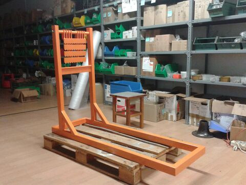

én is egyedül darabolom a fát.
mi csináltunk egy ilyet, bár ez annyira jól sikerült, hogy ide nem is illik
a stihl honlapon is volt ilyesmi, csak az mobilabb, szétszedhető, befér egy kocsi csomagtartójábaez volt a minta
https://www.manomano.co.uk/p/forest-master-quick-fire-saw-horse-log-holder-chainsaw-fast-cutting-9250062 -

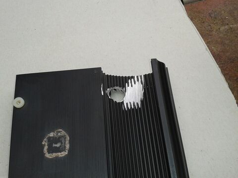

Azt hiszem ez elég Topik-ON. Házi aprítógép elektromos láncfűrészből, egy kimúlt abrikterből, egy fejhallgató-erősítő valamikori dobozából és pár darab szorítóból...
Ez még csak az elmélet tesztelése. Nem szeretném így járatni a gépet huzamosabb ideig. Készül a lábkapcsoló egy rendes hegesztett váz, és akkor majd a vastagabb ágak sem okoznak gondot. De ki akartam próbálni, hogy jó lesz-e egyáltalán. A válasz igen. Mivel egyedül kell mindent megoldanom a telken, még egy ilyen kis egyszerű gép is sokat tud segíteni. Ezzel vagy 10x több fát vágtam össze egységnyi idő alatt, mint a bakon egyedül mozgatva / pakolgatva/ dobálva mindent...

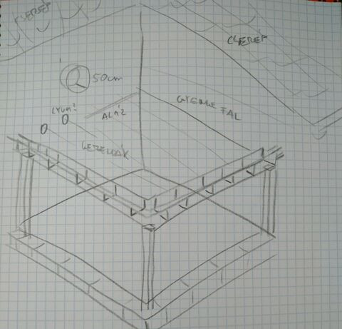

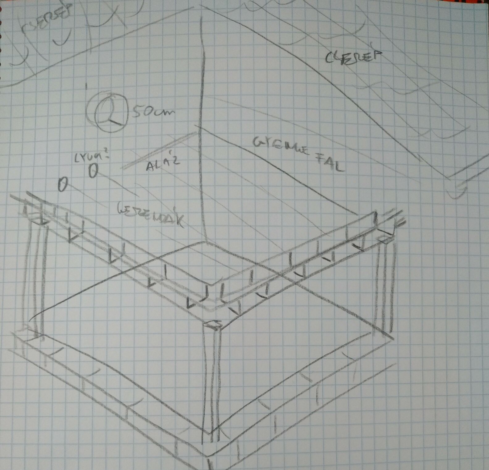

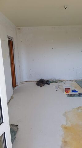

Sziasztok! A gányolás miatt merem itt feltenni (és nem azért, mert tudom, hogy mindenhez IS értetek) a kérdésem.
Van egy régi 50cm vastag falú házunk, aminek az oldalához szeretnénk egy konyhát. Minden megvan már a fejemben, csak a toldalék épület L alakban kapott alapot, és koszorút is (befúrva, be vasalva a másik két épületbe természetesen). (a koszorú még nincs kiöntve, oda lehet a gerendát bevasalni, hogy egybe kössön, fusson)Viszont a födémet (gerendázatot) nem tudom mihez illene rögzítene a régi házfalba.
Gerendákkal akarom (akár ytong, akár porotherm) megoldani, mert akkor nem kell zsaluzni a monolithoz.
De a gerendát mihez rögzítsem a régi ház falába? Ha a gerendák méretét megfúrom (ki vésegetem), és bedugom a gerendákat, az nem túl ogre dolog? Az erővonalak nem ülnek fel egy koszorún... mert nincs egybefüggő gerendázat (2 emeletes ház, földszinti rész tetetjét, tehát a fal közepébe akarok beállni.
A kép talán segít a probléma szemléltetésben.Ha alátámasztom valamivel, akkor az meg a falat fogja "kifele rántani (böszme egy épület, de azért mégsem lefele mutató erővonal lenne akkor)A friss házrész tetejét mindenféleképpen betonból akarom, járható "vízszintesre".
A kérdés röviden: A gerendákat hogyan csatlakoztatnátok a régi házba (hoz?)?
Minden ötletet előre is köszönök!

lemmy71
Azt ilyet régen oxigén és dissou -val csináltuk
