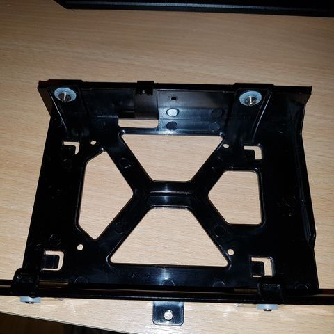

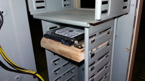

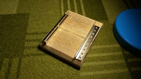

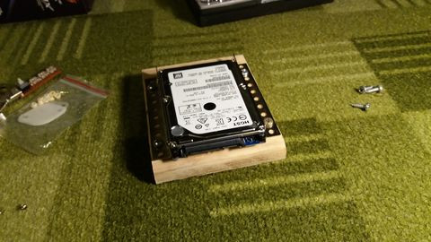

Házi szerver építése van folyamatban, merevlemeznek csak a laptopom 1TB osát tudom egyenlőre használni, ami 2,5".
Átalakítót nem szándékoztam vásárolni, ha már van alapanyag, akkor készítek egyet.

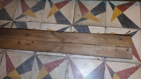

Céges felajánlásból rengeteg hulladékraklapom van, ebből kiválasztottam egy egészségesebb darabot.Levágtam egy 10,3cm-es darabot flexel.
Majd rezgőcsiszolóval lecsiszoltam kicsit.

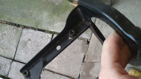

Régi szerelős építőjátékból maradt ilyen "sín" elemem, tökéletesen megfelelt a célra. Kijelöltem a csavarok helyét, majd természetesen fúrás nélkül belecsavartam.A HDD és a fa között maradt bőven hely.
Rögzítettem a sínhez a merevlemezt, az egyiken szikerült szétb***ni a menetet, de remekül tartja.
Betettem a kreálmányt a gépházba, és természetesen fúrás nélkül belehajtottam 4 csavart.
Így hát sikerült spórolni 690FT-ot -

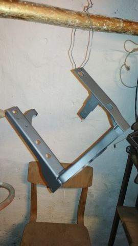

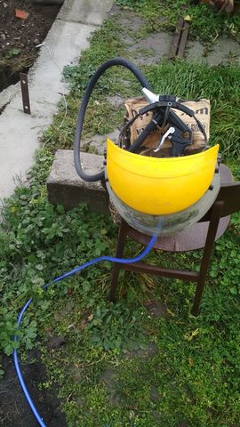

Bár hogy ne kelljen 20kg homokot elhasználni, érdemes előtte drótkoronggal átmenni a felületen, utána zsírtalanítani, és csak a végén homokszórni, mert akkor "gyorsabb" a dolog.
Általában homokszóró kabinban szokták csinálni, hogy a homokot ismét fel lehessen használni, de ahhoz normálisnak kéne lenni a doboznak, ez meg csak egy borzasztó próbálkozás volt. -
Sokimm

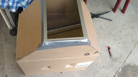

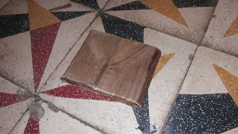

Házi (használhatatlan) homokszóró + égetés:
Scannerből guberált üveg lap, papírdoboz, meg ragasztószalag. (az a textiles, nem tudom a nevét)
Olyan nagy a porvihar bent, hogy semmit nem látni.
Inkább az udvaron csináltam... Szerencsére az épülő garázs alapjába nem kár a homok, oda mehetett.
A füvet sajnáltam volna, HA LENNE.Aztán motip hőálló festék, és a ráégetés... (románkája felfűtve izzóra, majd fölé lógattam a fa rúdjával (mintha pecáznék
)... Ez elég gány, de a célnak megfelelt. (forró volt a vas, 20 percet bírt az arcom a forróságtól, a fa bot is eléggé meleg lett a végére.

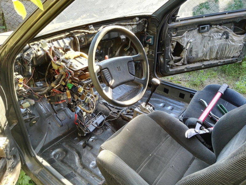

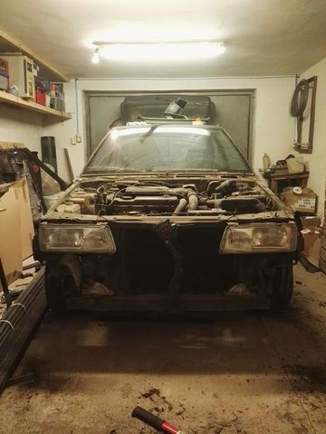

Egy Isuzu Gemini az áldozat. 68 (?) LE-s turbódízel motorral. Szervó szerintem nincs, legalábbis amikor átálltam vele az új helyére nem éreztem, hogy lenne (). Persze az is lehet, hogy rossz, vagy csak szét van csúszva valami, mert hát mégis csak ilyen állapotban van (már) a belseje, bármi szétcsúszhatott...
Elég kis méretű lesz amúgy a traktor (eredetileg ugye 0-ról akartam építeni, mielőtt rányúltam erre a vázra) szóval nem tudom, hogy mindenképpen kell-e rá szervó (ha meg lehet könnyen oldani, akkor persze lesz), de külön hidraulika kör az biztosan lesz és azt külön pumpával is szeretném megoldani (főként a munkahengerek élvezhető sebessége miatt, mert szerintem ami elég egy átlagos autóban olaj ügyileg, az kevés lenne két izmosabb munkahenger normális működtetéséhez). Persze bármi tanácsot elfogadok, ez lesz az első hidraulika/traktor/autóbontásos építésem, de gondolom nem véletlenül vannak különböző olaj cm3 szállítású pumpák, amikből úgy gondolom, hogy a minél nagyobb munkahengerhez (egyforma mondjuk 200 bar-os nyomást feltételezve) a minél nagyobb pumpa a megfelelő.

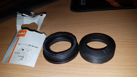

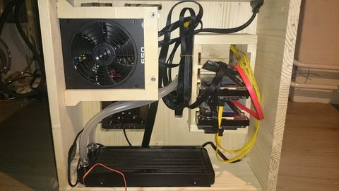

ilyet nem akartam, mert olyan megoldást akartam/akarok ahol nem látszik a vinyó
am én is gányoltam most
, vettem obiba valami gumi tömítést, kettévágtam és alá raktam, első körben jobb lett, kb 60%-al halkabb a rezgés, de ez is csak azért mert túlságosan meg húztam a kötegelőt., hogy ne eshessen ki, majd ha lesz időm akkor megoldom máshogy ezt, de amikor nem volt meghúzva, akkor 100%-ban elnyelte a rezgést
Az is lehet hogy nem is igazán zúg ez már, csak megrögzötten fülelem most

Végre megérkezett a kicsike donor traktor.
Már nem volt időm/erőm saját képeket készíteni, majd hétvégén.Volt néhány necces dolog, amik miatt majdnem otthagytam az egészet (nem fordulnak eleget az első kerekek, lényegében szinte csak egyenesen tud gurulni a traktor, defektes volt kettő kerék is a hatból stb. apróságok, amik sehol sem voltak említve se a hirdetésben, sem telefonon), de végül úgy döntöttem, hogy 40k-t még akkor is megért, ha csak a hátsó keskenyített UAZ hidat, a Niva felezőt az Omega szervókormányt és a kerekeket nézem.
Ezek miatt legalább bele tudtam alkudni az árba két darab kardántengely darabot (egy ilyen volt elfelezve), egy hátsó vonópad kezdeményt és még pár apróbb fém cuccot, valamint az üres lámpafészkekbe egy-egy 3-as BMW kerek lámpát. Volt még ott egy eke is, de azt már nem adta oda ennyiért (ez eleve sem volt a hirdetés része természetesen, de bepróbálkoztam, hamár...).

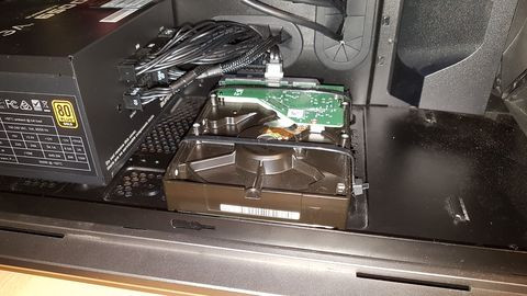

sziasztok megint itt vagyok
múltkor írtam, hogy rezeg a ház az asztalon, és most vettem a bátorságot, és végre megnéztem mi rezegteti, és hát a drága vinyóm, ami nem is régi, talán pár éves... erre van valami érdemi ötlet ? vagy cseréljem le? de ha lecserélem mi garantálja hogy az új nem ilyen?
így áll benne a vinyó, 1 db van csak -

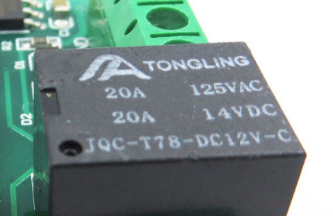

W1209 termosztát.
http://www.imbvadkert.eu/files/30/289/xh-w1209_hofokkapcsolo.pdf
Konkrétan ki is próbáltam, egy álló ajtós fagyatószekrényt 5 °C normál hűtésre állítottam be. Technikailag működött, de a fagyasztó talán mégsem erre lett tervezve, a kondenzvíztől lucskos volt a párologtató, talán be is penészedne, ha állandóan ilyen nyirkosan lenne használva.
De egy próbának elment, utána a termosztátot felhasználtam egy gázkonvektor szabályzására:
https://prohardver.hu/tema/hobby_elektronika/hsz_61280-61280.html
https://prohardver.hu/tema/hobby_elektronika/hsz_61290-61290.html
https://prohardver.hu/tema/hobby_elektronika/hsz_61291-61291.html
https://prohardver.hu/tema/hobby_elektronika/hsz_61293-61293.htmlA termosztát érdekessége, hogy 125 V AC relével kaptam én is, mint sokan mások, bár létezik belőle 250 V-os is. De először fel sem tűnt, ezzel kapcsoltam a fagyasztó kompresszorát. Nem égett be az érintkezője, működik azóta is:

Hűtővíz csere nekem is aktuális.
Egyrészt tuti több mint 3 éves, és fingom sincs ki és mikor cserélte utoljára, valamint van egy nagy flakon új fagyállóm is elfekvőben, ami túl van a szavideje felén.
Ráadásul 0,05-0,06V-ot mértem a leírás alapján.
Viszont leeresztőcsavar nincs, a bilinccsel meg nem tudok mit kezdeni:
[kép]
Az alsón is ugyanilyen van, csak ezt könnyebb volt fotózni.
Hogy a csudába kell ezt szétszedni? Ez valami egyszer szerelhető, gyári cucc?
Ez egy Fiat Punto III, [itt a robbantott ábrája]
Van itthon hasonló méretű awab, de lehet inkább elviszem valami írástudóhoz.Meg ha már autókázunk, új aksit is vennem kellett. A régi nóném gagyiról le voltak flexelve a kiálló permek alul, de az újat annyira nem akarnám szétcseszni a gari miatt. Így meg nem igazán fér el a tartóban, feszítik egymást a műanyagok. Érdemes ezzel kezdeni valamit?

Talán a két rövidebbik végén kivágom alul a tartót, vagy simán csak levágjam a déli végét? Vagy hagyjam a pitsába? Sok vizet nem zavar. -
imibogyo
bitpork #58026 üzenetére
Igazából, csak donor lesz az épülő kis munkagépemhez.
És most épp a bontási fázisban vagyok. A belsejével már régebben haladtam, most a "külseje" következik. Mondjuk az vicces volt, ahogy most átálltam egyik háztól a másikig ilyen belsővel.
Eddig úgy volt, hogy nulláról építem fel a gépet, de ma rányúltam egy félig kész traktorvázra 40k-ért, és ez lesz az új irány. Persze a kiegészítők és az alap felépítés az nagyjából marad a tervhez hasonló, csak éppen "traktorosabb formában".
(#58028) Sokimm: amikor kicsi volt, akkor egy Isuzu Gemini volt. 20k-ért nyúltam rá a szomszédtól.
(#58029) Thorus: engem is elkapott ez az érzés...
(#58030) bitpork: ez azért egy "kicsit" komolyabb szerkezet, mint az enyém.

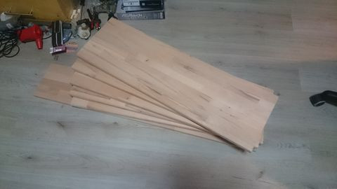

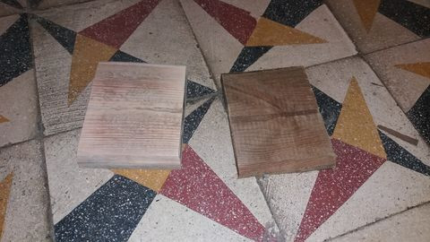

Értesz a fához?
Fenyő és fenyő közt van különbség. Az egekig magasztalt vörösfenyő és borovi fenyő kb tízszer annyi nedvességet vesz fel, mint a szarra se becsült luc, ez a vetemedésben, méretváltozásban is meglátszik. A keményfák közül a bükk is kimondottan hajlamos a méretváltozásra szemben mondjuk a tölggyel, dióval. Persze a bútoripar ettől függetlenül szereti a homogén szerkezete miatt, mert így minden irányban arányosan, tervezhetően változik a mérete, ami egy bútornál még nem gond, de egy parkettánál okozhat meglepit.
Emellett sokan elkövetik azt a hibát, hogy a falapokat csak az egyik oldalukon kezelik le, ami hiba. A száradó felületkezelő elhúzza az anyagot. Egy betonra ragasztott lépcsőlapnál ez persze nem gond, mert a beton megtartja, de egy alaplap aligha.Borovi furnéros forgácslap kb 10 k/m2 táblában. Élfurnér, vagy még inkább élléc körbe, akármelyik lapszabászat megcsinálja. Ha van türelmed, akkor a szögletes kivágásokat egy fúró és egy ráspoly segítségével magad is megcsinálhatod.
Ettől még egy cseresznye, vagy dió furnéros lap olcsóbb is. -
imibogyo
cinemazealot #58021 üzenetére
néhány hónapja megvettem....
Erre akartam célozni én is. Hogy a legtöbb faanyagon, amit (főleg vidéki kis telepeken, amihez én is hozzáférek) meg tud venni az ember, azon előző nap még a rigó fütyült. Odamentem a tüzépehez, hogy van-e szárított fája és csak nézett rám borjú az új kapura...
Épp ezért (ÉN) két utat látok általánosságban az ilyen fák felhasználására. Vagy baromi gyorsan bedolgozza az ember, póruszárással a végén, ezzel egy kvázi állandó belső szerkezetet biztosítva a fának és minimalizálva a későbbi vetemedést (vagy annak egy jó részét), vagy hagyja az ember rendesen kiszáradni (és elvetemedni) az anyagot, majd a fa alakját korrigálva használja azt fel a későbbiekben.
Az utóbbi a helyes megoldás természetesen, de a legtöbb cuccom, amit az első megoldással készítettem is még mind egyben vannak, szóüval nagyon hibás nem lehet az a megközelítés sem.
Amíg a fővárosban laktam többször vettem szárított fát, azokkal nem volt gondom soha sem, de most már nem nagyon férek hozzá minőségi alapanyaghoz (vagyis hát hozzáférnék, de az már anyagilag nem éri meg nekem, főleg mivel csak kis hobbi projektekhez kellenek).

Az ígért képek a létrajavításról
Nem a legszebb, de tökéletesen ellátja a funkcióját. Előtte egy kék műanyag volt ott, amiről sajnos nem csináltam képet, ugyan csak egyik oldalt volt eltörve, de a "biztonság"
kedvéért, egyformára csináltam, mind a két oldalt.
A kék műanyag szegeccsel volt rögzítve, én viszont 5 cm hosszú hatlapfejű M6-os csavarral, alátétetekkel és önzáró anyával rögzítettem a fém + fa kombót.Alapanyag:
- 2 L alakú vas
- 1 méteres, 1x1 cm-es fenyőléc
- egy marék riser.
kép
kép
kép
képA gérbe vágás bagolyszemre történt
Még nem döntöttem el, de valószínű, hogy leflexelem a csavarok végeit, mert így nem túl biztonságos
A létra ingyen volt, ezen felül az anyagköltség, ~800 ft volt.
