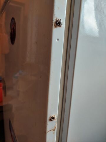

hentes555 #78026 üzenetére
Kétkomponensű műgyanta (úri nevén folyékony dübel), oszt' bele a csavar és jóccakát.
hentes555
Pár éve vettünk egy Beko hűtőt, aminek egy ideje kilazult a kilincsét tartó két csavar és mozgott a kilincs, ezt szeretném korrigálni, de az a baj, hogy a csavaroknak nincs mibe "kapaszkodni", a fémen kívül, ami pedig így "kicsöcsösödött" (nem találtam job szót rá hirtelen
), belül pedig a szigetelés ilyen szivacs féle, az nem fog semmit értelemszerűen. Párszor már utána húztam, de kb. semeddig nem tart, visszalazul.
Hogy tudnám megoldani, hogy stabilan benne maradjon a csavar? -
