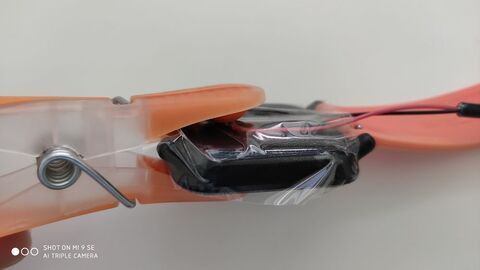

Kölcsönadtam az órám töltőjét, elfelejtettük (kölcsönvevő és én is), nem került vissza, az órát viszont tölteni kellett, így sikerült.
Volt még egy nagyon fontos eleme a setupnak egy gumi félgömb végű csipesz képében, amit rácsíptettem a töltőpontra egyrészt, hogy odaszorítsa a kábeleket, másrészt hogy megakadályozza a rövidzár kialakulását. Miatta kellett levenni a szíj egyik felét. -

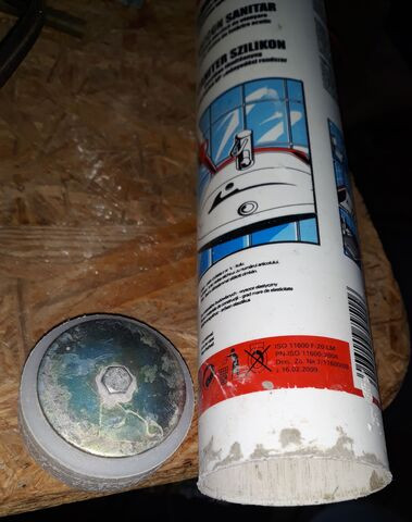

Köszönöm, megpróbálom először vízzel, ha nem megy akkor kerítek alkoholt.
F.E.K..

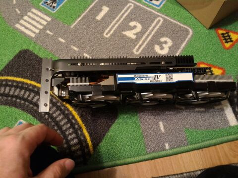

Hogy topik hű téma is legyen: van egy autós telefon tartóm, a szélvédőre rögzíthető változatban, amit a tappancs (vákumos rögzítő) és az azon lévő ragasztó tart. Vagyis tartott, mert sikeresen összekoszoltam, úgyhogy most a telefon nélkül is leesik a helyéről, nemhogy a telefon súlyával megterhelve...
Kérdés: van-e valakinek ötlete hogy hogyan tudnám megtisztítani a gumi részt? Nyilván a ragasztó eltávolításával jár a művelet, tehát a következő kérdésem az hogy mivel tudnám vajon pótolni? (Zöld-sárga szigetelőszallag éppen akad itthon, de azt jelen esetben még kihagynám amíg lehet

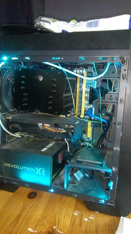

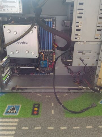

Precorus #64541 üzenetére
Fogalmam sincs, milyen hűtő, de tuti azért van így elhelyezve, mert máshogy nem fért el. És tuti AMD konfig, mert azokra lehet keresztben is felszerelni a tornyokat
Amúgy kérdés. Hogy tudom a kedvenc toronyhűtőm (Alpenföhn Brocken ECO) legfelső lamelláit feketére festeni, úgy, hogy mást nem fújok össze? Ha lenne lézeres kollégám, már lenne rajta egy plusz lap, mint az Advanced kiadáson, de sajnos nem ilyen helyen dolgozok.

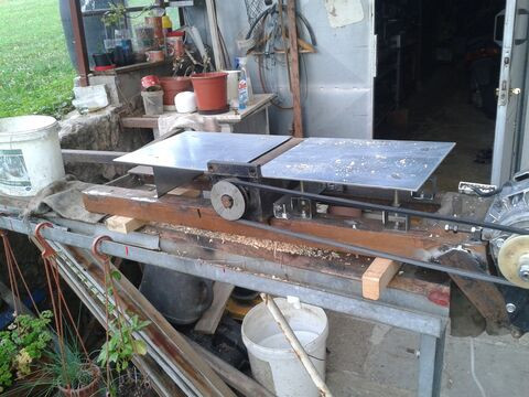

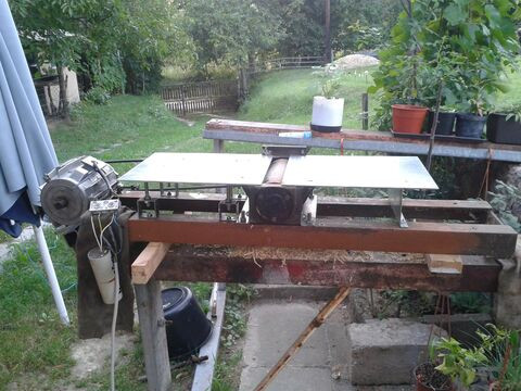

Semmi komoly, de azért megosztom, hátha más is belefut ilyenbe egy kis méretű szalagfűrész esetén... A sztori röviden annyi, hogy mostanában valószínűleg túl sok volt a spenót, mert nem 1-2 dolog "maradt a kezemben". Jelen esetben a kis Einhell szalagfűrészem vezetőjének a rögzítője bánta a találkozást velem. Ráfeszítettem és a fém szár elengedett. Hegeszteni túl vékony (legalábbis az én gépemnek és/vagy tudásomnak), így maradt a pótlás. Sima 8-as menetes szár, az egyik végén dupla-anyás rögzítés, a másik végén egy "karos csavar" egy régi gyerekbicikliről. Tökéletesen működik...

Precorus
F.E.K.. #64540 üzenetére
Cuki kis sleeper build, nagyon adja
Ha a ház nem, csak az oldallapok jelentenek szellemi értéket, akkor esetleg ha találsz olyan házat, amire rámegy ennek az oldallapja, válthatnál jobb kábelmenedzsmentes kuckóra. Egyébként valszeg a kábelek elég sok levegőt felfognak. Meg port
Ez milyen hűtő? Nagyon baba
Egyébként azért van így elhelyezve, mert ráfújja így a vga backplate-re a levegőt?(vagy róla?)Nekem pont ennyi kell. Igazából annyira nem is kéne a wifi kártya, de megtartottam, jó ha van.ellennék mITX-el is, csak nem annyival kisebb, hogy megérje. Az elejéből jönne még le 5-10 centi, de azért már feleslegesnek érzem költeni.
Egyébként nekem felül megy az egyik venti, meg hátul. Passzívra akartam, kéne szerezzek jóféle pwm-es ventiket, meg fan curve-t állítani, csak jussak el addig. akkor lehetne csak 60 fok felett elindítani a ventiket, és alapon semmi hangja nem lenne. -

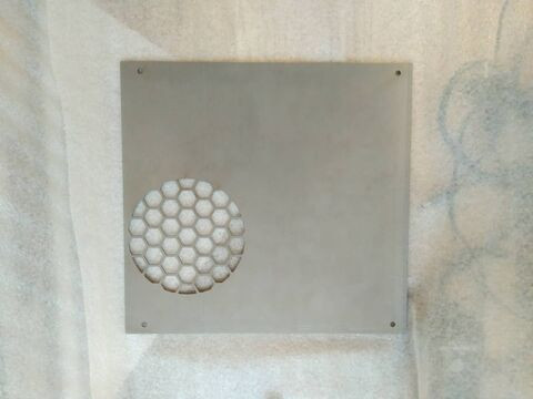

Ha ahhoz nem kapcsolódik semmi, az előlapon módosítanék. Valami perforált lemezt, mögé vékony szivacs porfogónak, és 2-3 120mm-es venti, sokat dob a légáramon. Ha rászánod magad, az arctic alap ventije vagy 1000Ft/db, és beállítható egész halkra(800rpm kb). de 2-3k ért vannak jó kis 500 min. rpm.es ventik, azok halkak is(a nyitott első részen több hang jön ki, azért írom)
Ja látom be quiet ventik vannak. Akkor az a része off
macilaci78
flashpointer #64523 üzenetére
Én még felül egy spanifert áthúznék a házon, le ne billenjen. Vagy ha már nyitott oldallal használod, akkor kábelkötegelővel a gép felső peremén lévő perforált lemezt a konzolhoz húznám.
Amúgy csecse lett nagyon. -

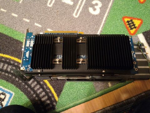

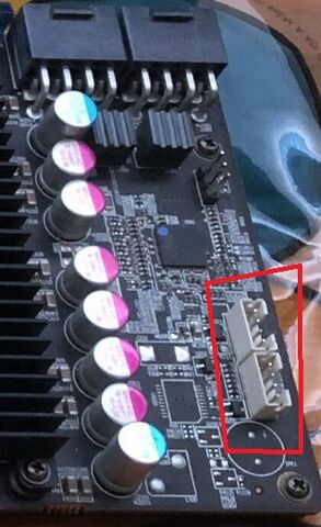

F.E.K.. #64534 üzenetére

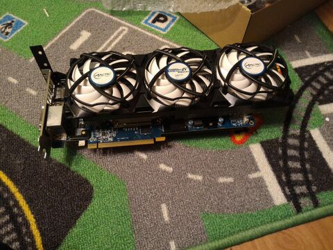

A kártyáról kapja az áramot (a hűtő egy "gyári" megoldás, mármint tunning hűtő, de komplett készlet).
Nincs errol keped? Nekem nem volt meg a gyari huto, es nem tudom hova kell csatlakoztatni a ventit. Csak jobb lenne a "helyere" rakni azt a ventit, mert most az alaplapra dugtam, es full fordulaton megy.Nagyon szep a haz grafika, en sem cserelnem le!
F.E.K..
tvamos #64516 üzenetére
Te hova csatlakoztattad a VGA hutoventilatort? Neked van 3 is...

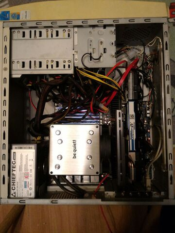

#64527: Precorus
Igazából így nem hangos a gép (ileltve igen-igen ritkán), a ház hűtése két be quiet liquid csapágyas ventilátorral meg van még támogatva, plusz szellőzők vannak az előlapon is. Kicsit zsúfolt a gépház, de a régóta rajta lévő rajzok miatt nem akarom költöztetni... emlék).

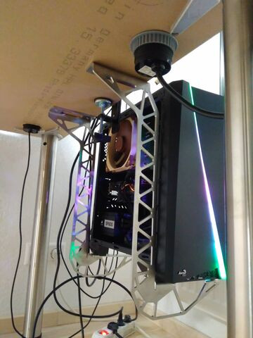

flashpointer #64517 üzenetére
Bár már írtad, de gyanítottam ,hogy ez igencsak fusi
Ezt pénzért drágán vágták volna ilyen sok gyújtóponttal -

Nekem is volt ilyenem. Zabál vagy 300W fölött is, ha hagyod neki(igazi szörny...
), de ez a hűtő tényleg nagyon jó cucc rajta, simán megállt 70-80 fokok alatt(pontosan nem emlékszem).
Mondjuk illett is neki, ennyi hűtést az 580-590-eken nem láttam 2ből, nem hogy egy kártyán legyen ennyi... -

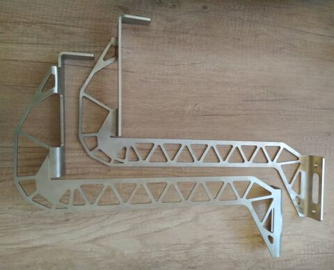

Kicsit overkill.
2-2,5mm-es is megfogta volna. -

GT730, GT1030, illetve egy Yeston RX550 ami beférne max..Azonban ennél combosabb kártya kellene nekem, mint pl egy GTX1050Ti, na de abból csak 2slotos low profil verzió van.
Mi lenne akkor, ha a felső dvi portos nagy csatlakozót, ami miatt nem fér be a házba, egyszerűen levágnám a 3.14csába? Pl egy fűrésszel. A hűtése beférne, azzal nincs gáz.
Vajon utána működne frankón a többi port? (nekem csak az alsó hdmi kell.)
Barret001
Ugye élhajlítógéppel lett hajlítva?
Ki van fordulva az ovál lyuk.
flashpointer
balazs1956 #64519 üzenetére
Hazon belul keszult, en terveztem a kollega meg kivagta es hajlitotta, de nem ez a profilunk
balazs1956
Saját gyártmány, vagy van valami cég aki ilyenre fogható?
Nagyon szép, tudományosan megtervezett tartó ! -
