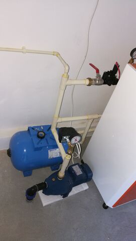

enemi
lemmy71 #63169 üzenetére
Lent a 10 méteres cső végén... így fel lehet "rázni" esetlegesen a vizet..(Φ 50-es a kút ,32es a cső benne,colos lábszelep)
NIBCO cső. Leginkább ezt használjuk a hőszivattyúknál. praktikus , egyszerű és gyors.
(ne kérdezd miért van egy golyós szelep a mágnes szelep előtt...már én sem emlékszem miért építettem be) -

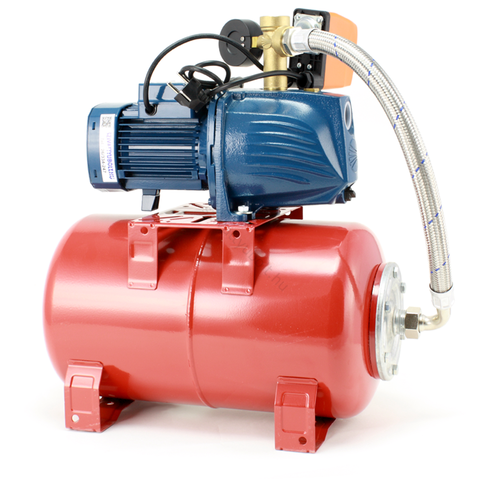

lemmy71 #63163 üzenetére
Ha jól látom, egy csatlakozás van rajta. Ide kell kötni egy T idommal a szivattyú nyomóágát, és ez lesz a kimenet is egyben? Hol lesz a nyomáskapcsoló? Bocsi, csak kész házi vízműveket láttam eddig, azok kicsit máshogy néztek ki (neten rákeresve kétféle kötést láttam, az egyik a nyomóág T idommal, a másiknál a leeresztőnyílásra van kötve a tartály, a szivattyún a bemenet/kimenet pedig a megszokott).
lemmy71
Igen beköthető sokféle keppén, bocsi az amit leírtam bekötést hidrofor tartályos módszer, csak elfelejtettem javítani. Miért nem veszel egy hidrofor tartályt és hozzá egy mechanikus szelepet, bőven 15 ezer alatt kijössz belőle, és van egy törpe vízműd
lemmy71 #63158 üzenetére
Oké, de ez a mechanikus cucc, pufferes megoldáshoz jó csak, a szórófej bizonyos állásában bő 3 bar felett van a nyomás. Nézegettem videókat, nyomóágba is kötöttek ilyen kapcsolót. Illetve láttam a feltöltőnyílásban is. Miért pont a leeresztőhöz kellene raknom? Mindenféle magyarázat érdekel, mert nagyon kezdő vagyok a témában.
Ez a cucc annyira noname, hogy nálunk is árulják, röpke háromszor ennyiért. Igaz, magyar felirattal. Ha lenne tartályom, én is a mechanikus változatot venném, mert olcsó, és kevesebb a hibalehetőség benne. Aztán lehet veszek tartályt is, kímélném vele a szivattyút.

lemmy71
Amit linkeltél azt nem a nyomó ágba kell kötni! A szivattyúd szívócsonkja alatt van az a sárga menetes vak dugó, oda kell az ilyen fajta nyomás kapcsolót kötni. De szerintem ne foglalkozz azzal az ismeretlen kinai cuccal. Pont ma ajánlottam a szomszédomnak ezt a nyomáskapcsolót 1,4 - 2,8 bar közti üzem bőven elég az általános öntözéshez. Hasonló vízhálózat kiépítés lesz, mint amit te vázoltál korábban, annyi különbséggel hogy még bekötésre kerül egy 24 literes hidrofor tartály, a gerinc vezeték pedig csak 20mm LPE cső
