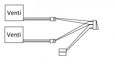

AssAssynn
Krissz5435 #8233 üzenetére
Szia.
Egy molex csatlakozó könnyedén elbír két ventilátort. Bár teszem hozzá, ez a kérdés már inkább tápos témákhoz tartozik (nem elzavarni akarlak), mert a tápodtól függ ez, de nem akarlak megijeszteni, mert 99% az esélye, hogy azon a 12v-os molex ágon van elég Amper "szabadon".
Egyébként nekem is volt hasonló ötletem, de lebeszéltek róla, mert ez a ki-be kapcsolás nem túl jó dolog, mivel a tápra ilyenkor jön egy plusz adag terhelés "csak úgy". Mondjuk én egy 10W-os pumpával kapcsolatban érdeklődtem, s igaz, hogy két ventilátor azért ettől valószínűleg kevesebbet fogyaszt, de a tanácsot azért továbbadom. -

Krissz5435
Helló, gondolkozom, hogy a ventiket halkítom, de nem potméterrel, vagy 12v-ról 7 v-ra, hanem on-off módra. Ilyesmire gondoltam:
Szerintetek jó lenne ez így? elbírna egy molex 2 ventit. A lényeg annyi lenne, hogy egy kapcsolóval kapcsolnám ki és be. A bekötés jó lenne így? Bocs a sok hülye kérdésért és előre is köszönöm a válaszokat.
