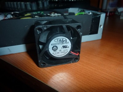

Ez egy táp venti (HP N36L Microserver), de sajnos hangos. Tudnátok mutatni kiváltó ventit, ami jóval csendesebb, de légszállításban kb. ugyanott van?:
Persze tudom, hogy a légszállítás eleve zajos, de a csapágyazásra gondolok, vagy valamilyen újabb technológiára, amivel kevésbé zajos lehet egy másik venti mondjuk.
Köszi a tippet előre is!
