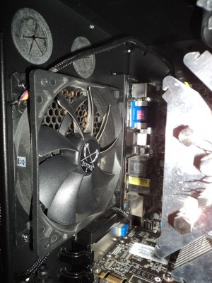

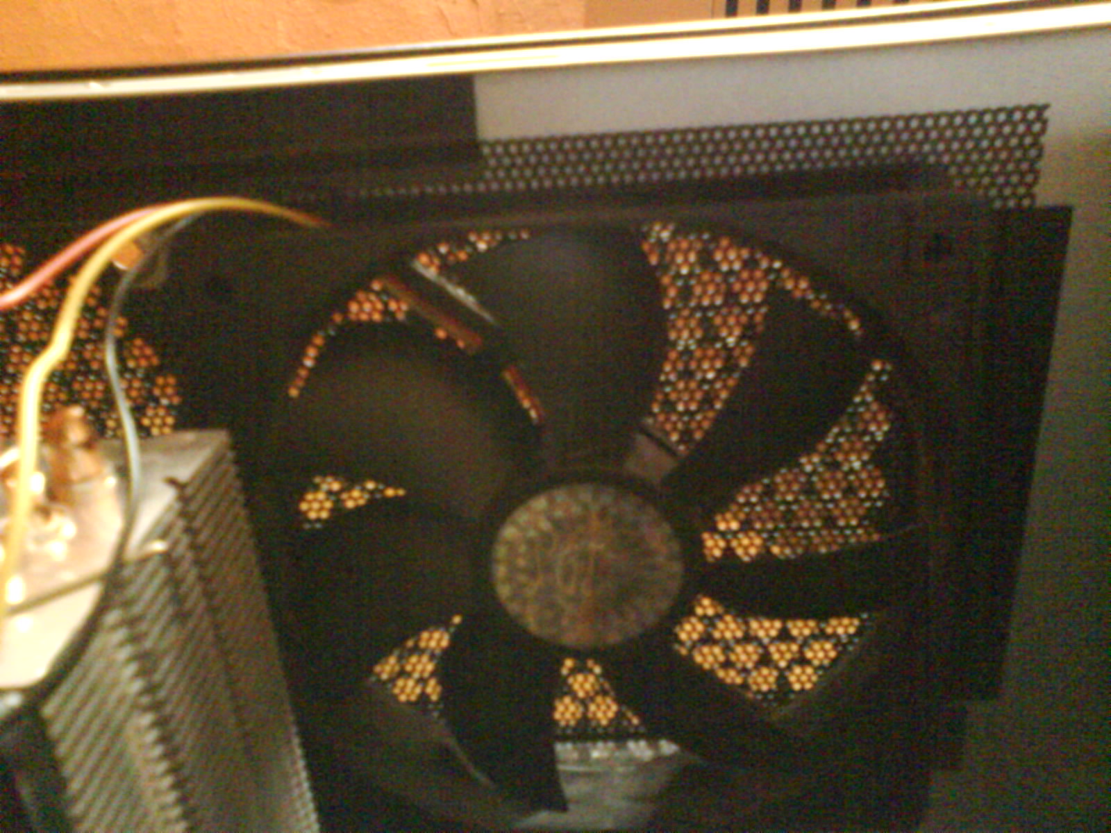

spyro1411
Nah ott van az a védőkeret szerűség onnét szívja és a másik felére fújja de ez ghondolom logikus...
Kvazár
spyro1411
kvio1:az első képen kifele fújja a levegőt a másikon meg arra amerre a rácsok vannak...
