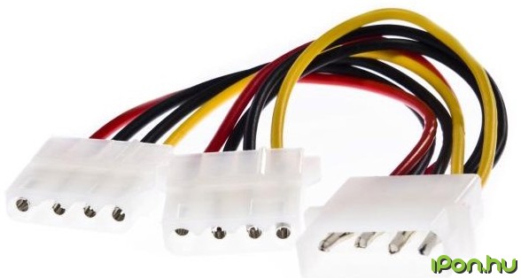

Házventit kellene vennem egy 12 és egy 8 cm-t ehhez keresek halk darabokat.
potkem
Igen ilyenre is. De ha magad csinálsz dugót ugyan így meg tudod csinálni 1/3 áron.
Viszont célszerű a tápról közvetlenül tolni a ventiket. Attól függ milyen dugója maradt a tápnak szabadon. Ha olyan mint a képen linkeltem, akkor csak a végeket kell lecserélni.Nem bocsi a te képed nem jó. Mivel ahogy látom a te csatid nem 3 pin-es
Ami fontos pirosat mindig a piroshoz.
Sárgát sárgához.
Feketét a feketéhez.
Ha így kötöd akkor a ventik 12V-ot kapnak és teljes RPM-en dolgoznak.Tényleg nagyon fontos!!!!!!!!!
A táp csokijában a kábeleket soha ne cseréld fel!
Inkább csak a venti csokijában cseréld a kábeleket.
A táp kivezetéseit meg tudod mérni egy filléres multiméterrel is.
A tápon soha ne tesztelgess mert egy apró zárlat és dobhatod a kukába ,ha nem old le.
MINDÍG CSAK A SÁRGA PIROS CSERE A VENTI CSOKIJÁBAN !!!! EL NE FELEDD!!!!
1 LEHETŐSÉG ( TÁP PIROSHOZ VENTI SÁRGA) FEKETE FIX
2 LEHETŐSÉG (TÁP SÁRGÁHOZ VENTI PIROS) FEKETE FIXHA JÓL EMLÉKSZEM A PIROS 12V
SÁRGA 5-6 VOLT A TÁPON DE AZÉRT NÉZZ UTÁNA.Legközelebb nem szerkesztgetek utánad, hanem törlök és egy kis időre el is küldelek pihenni.
Használd a (Szerkesztés) gombot, azért van!!!
[ Módosította: #65675776 ]
potkem
Lehet hozzá venni Y elosztót. Aztán magad tudod variálni (átrendezed a sarukat a csokiban) hogy hány Voltot kapjon. Csak egy vékony tű kell hozzá.
De egyébként tudsz is venni bármelyik elektronikai boltban gyári csoki (2 féle) a belevaló tüskéket, vezetéket. Aztán olyat csinálsz amilyet akarsz.
Csak óvatosan.
Egy digitális multiméter használata ajánlott.[ Módosította: #65675776 ]
