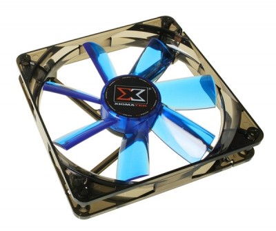

ltsoma
albert8 #5931 üzenetére
A képen 14cm-es van, annak egyenesek a lapátjai. Nekem van xigmatekből 12cm-es narancs színű, leszabályozva (házhoz kapott szabályzót pont a felére tekerve) viszonylag csendes. Max fordulaton baromi hangos (motorhang és szélzaj is), viszont fújja is a levegőt rendesen. Majd még kipróbálom procihűtőn is a Wing Boost helyett.140mm-t nem tudom milyen lehet.
