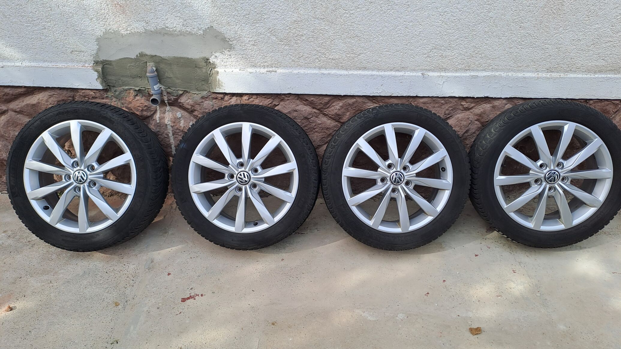

Köszi F_Zolee! Nekem a felnin vannak kisebb sérülések, korábban kellett volna peremvédős gumit venni.
Ettől még rátehető?

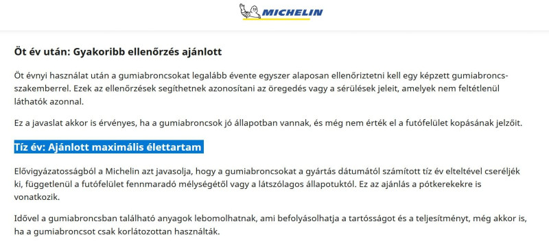

1. A Michelin "Performance Made to Last" filozófiája és tesztjei
A Michelin az egyetlen olyan gyártó, amely nyilvánosan kampányol az ellen, hogy a gumikat idő előtt (pl. 3-4 évesen) lecseréljék. Ők olyan teszteket publikálnak, ahol mesterségesen öregített (kémiailag oxidált) gumikat hasonlítanak össze.
Mit mond a Michelin? Saját kutatásaik szerint az abroncsaik szerkezeti integritása és a gumi rugalmassága 10 évig is megmarad.
Forrás: Michelin - Tyre Aging (hivatalos oldal) (mondjuk ez a link pont nem él)– Itt leírják, hogy a Michelin abroncsok anyaga 10 évre van hitelesítve (megfelelő átvizsgálás mellett). -

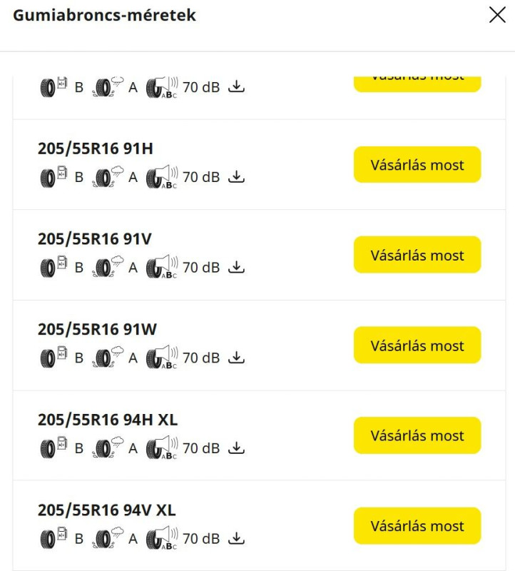

MICHELIN-től azt írták, hogy csak Május 27-től lesz készleten 205/55 R16 91V PRIMACY 5. Peremvédős FR-nek van bármi hátránya? Az van készleten. Illetve ez jobban is bírja a járdaszegély horzsolását, mert vastagabb, mint az alap gumi?

Michelin Primacy 5 205/55 R16 91V-t akartam venni, elmentem a legközelebbi Michelin partnerhez, azt mondta ez nincs készleten a központban, nem is tudja mikor lesz. Ez, hogy lehet, amikor a net tele van ilyen gumival? Lehet nem a Michelintől szerzik be? Persze megvehetem másnál is, csak múltkor rendesek voltak, azért akartam náluk venni.
Most akkor felesleges merevített oldalfalú gumit venni? Tényleg azt hinné az ember, hogy ez tartósabb. Ilyen TL FP-t is találtam. -
