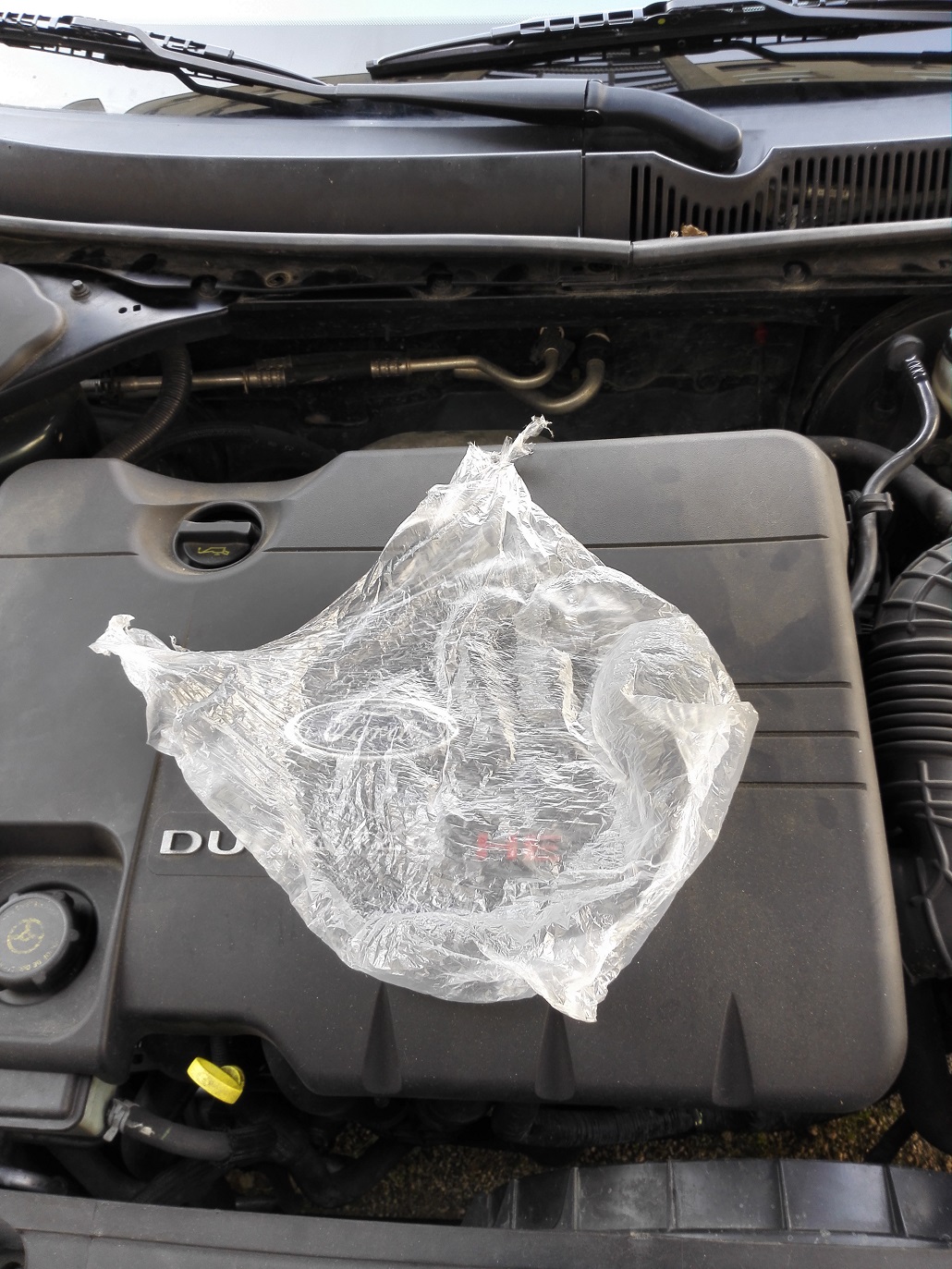

Amióta klímakompresszor csere volt, azóta sípolva fújta be a levegőt. Mivel teljes mértékben lehetetlen hogy a kompresszor cseréjétől sípoljon-fütyüljön a levegő, kicsit morogtam, de kb. sz.rtam bele. Tegnap már meguntam hogy nem lehet normálisan használni, ma délután nekiálltam és szétszedtem.
Ezt találtam a pollenszűrő MÖGÖTT, félig-meddig feltekeredve a ventilátorra:
Először is
Másodszorra meg nem is értem hogy oda hogy kerülhet, és ha klímajavítás előtt is ott volt akkor miért nem zavart semmiben. Ha pedig a klímaszerelés közben került oda, akkor az miért? Gondolták visszamegyek?
