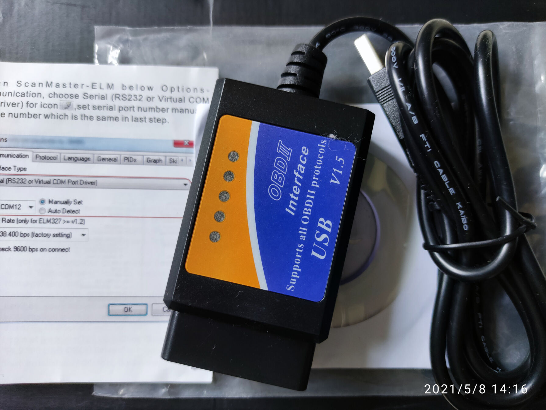

Hozzá még a kettőstömegű is.Amúgy vettem kerek 10-ért V310 OBD olvasót, s pofonegyszerűen olvasom, törlöm a dolgokat.
Van laptophoz is, de az körülményes cipelni. [link]
Akit érdekel az USB-s jelezze, holnap felrakom HA-ra. -

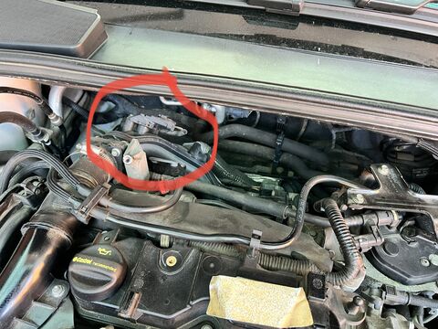

2005 2.0 benzinesnél kaptam ezeket a hibakódokat:
-P0112
-P0172
Arra rájöttek, hogy első hibakódból jött a második.
Viszont levegő hőmérséklet mérőt nem találtam.
Egyáltalán van ilyen, ha igen hol, vagy MAP szenzor intézi ezt? -

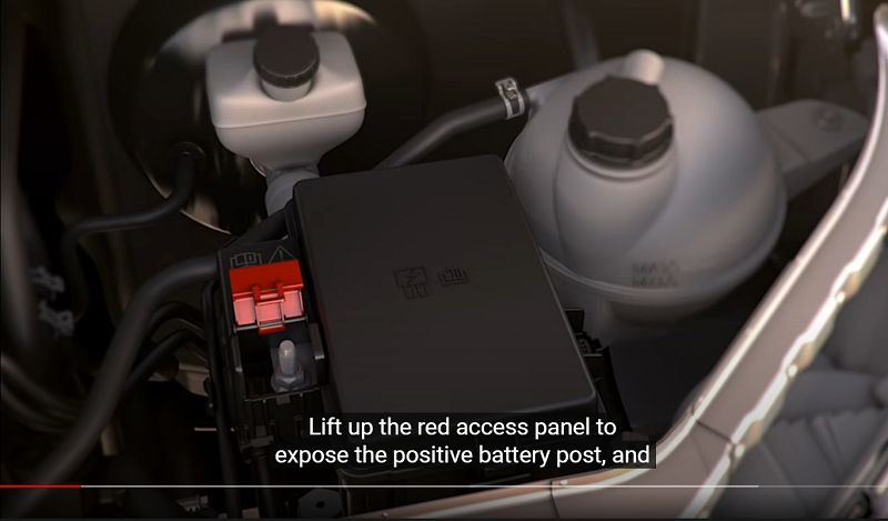

Ford Transit (FCD 2017) akkumulátora hol található meg? A vezetőülés alatt?
