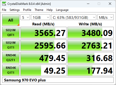

[crystaldiskmark eredmény]

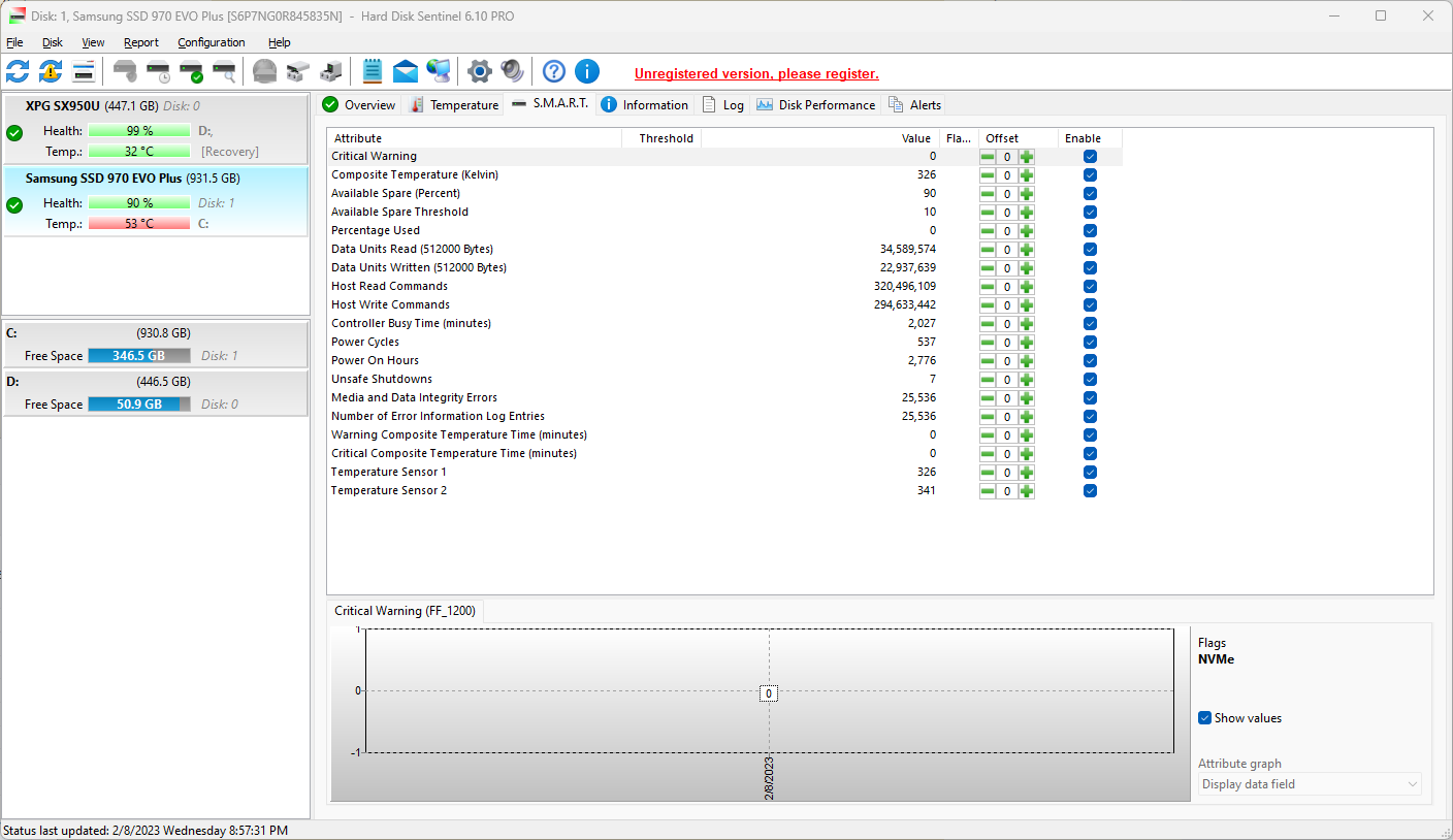

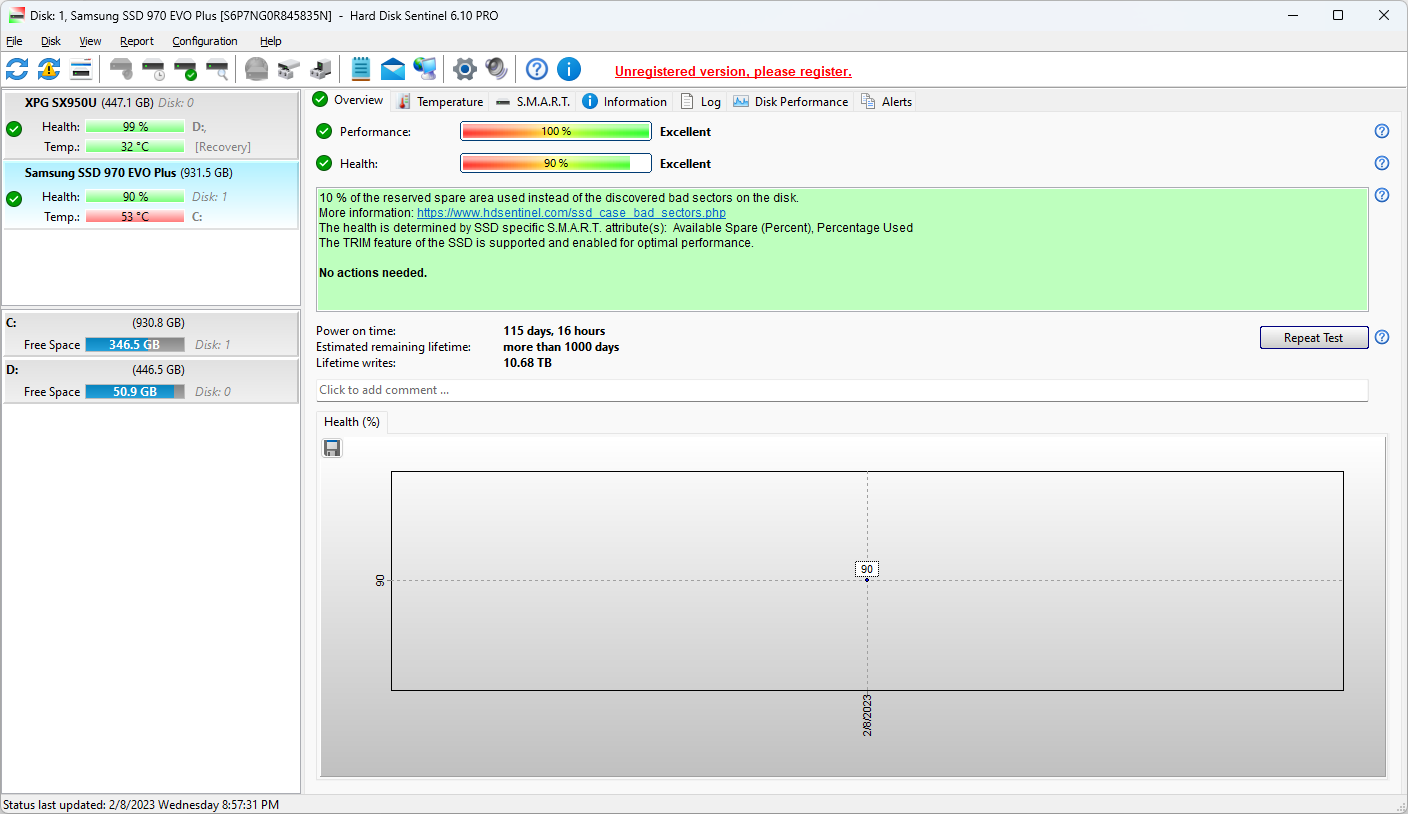

[hdsentinel overview]
[hdsentinel s.m.a.r.t.]SSDOK nem akarja látni ezt a meghajtót, de egy samsung 970 evo plus típust használok.
Graphics
Jómunkásember
skoda12
Jelenleg egy m.2 és egy sata ssd van gépemben. A rendszer az előbbiről fut. A windows event viewer véletlenszerű időközönként, de egyre gyakrabban tartalmaz egymás után több ilyen bejegyzést: The device, \Device\Harddisk1\DR1, has a bad block.
Nem tudom, hogy összeköthető-e vele, de van egy másik problémám is, hogy véletlenszerűen a gépem egyszer csak nem ad képet. Ilyenkor a LiveKernelEvent 141-es hiba jelenik meg az event viewerben restart után, ami utalhat gpu, memória vagy ssd problémára. A gpu-t és memoriát kizárnám egyelőre. Memtest nem hozott elő hibát. Videodriver frissítést, reinstallt, ddu-t, másik hdmi és dp kábelt, minden ilyesmit kipróbáltam. Az ssd maradt és feltűnt ez a bad blockos error, ezért írok most ide.
Amiket az ssd-vel kapcsolatban próbáltam: Chkdsk, sfc scan, dism. Fura dolog csak a rendszer ssd-s chkdsk futás során volt. A rendszer ssd ellenőrzése úgy megy, hogy restartolni kell hozzá a gépet és újraindulás után fut az ellenőrzés. Elméletileg stage 1-től 5-ig futtatna teszteket, de stage4 48% körül eldobja magát és újraindul a gép. Pont a stage 4 vagy 5 foglalkozna a bad sectorokkal. Hibát nem ír ki és hiányzik a chkdsk / wininit log is az event viewerből, így gyakorlatilag nem látok semmi eredményt az ellenőrzésről.
CrystalDiskInfo szerint 100%-os a rendszer ssd, de van benne egy media and data integrity errors = 27 696 érték, ami nem tudom mennyire számít, de nem hangzik jól.- Várható-e, hogy meghal az ssd-m belátható időn belül?
- Ha igen, akkor cserélik gariban a bad blockos hibákra hivatkozva vagy csak akkor, ha egyértelműen használhatatlanná válik? Azért nem egyértelmű számomra, mert a random rendszer crasht / kép eltűnést nem tudom egyértelműen rábizonyítani.
- Lehetséges, hogy az ssd miatt elcrashel a rendszer vagy valami driver és ezért van az eltűnő kép probléma, amin csak a restart segít? -

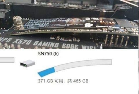

Gothmog
Akkor innen már gyerekjáték. Ahova a csavart próbáltad behúzni először (hogy melyik helyre megy, azt az SSD hossza adja ki), oda a távtartó pöcköt tekerd be először, majd ezután jön az SSD behelyezése, és ezt követően szorítsd le (határozottan, feszülésig, de nem izomból ráhúzva még) a csavarral. Akkor az SSD-nek már kb. párhuzamosan kell feküdnie a lappal.
mzso
mzso
Graphics
Jómunkásember
Pyttawrx
Gothmog
Kell, hogy legyen ahhoz az alaplaphoz egy "M.2 screw package", ami egy csavarból és egy távtartóból áll. (A távtartót tekered bele először az alaplapon található megfelelő foglalatba (az az SSD hosszától függ, hogy melyikbe), majd ebbe megy bele a csavar, leszorítandó az SSD-t.)
Szerintem az lesz a bajod, amit a többiek is írtak már: a távtartó nélkül próbálod becsavarozni, ami így jóval alacsonyabban lesz, és ezért görbül lefelé az egész.
[Itt] keresd meg a képek közül a jobb szélsőt (ahol az alaplapod dobozát és a csomag tartalmát is láthatod elvileg), és ott nézd meg, hogy miként kell kinéznie a screw package két elemének! Na, ezeket kellene előkotornod valahonnan.
mzso
Baggio04
Doky586
mzso
mzso
Én újonnan vettem anno. De nincs benne és külön sincs.
(#49102) Pyttawrx
Szerintem meg nincs és nem is volt. Ki biztos nem csavartam semmit.
Távtartó meg csak olyan volt ami az alaplap alá megy. Egy dobozba van egy halom csavar félretéve amit az alaplaphoz adtak, de egyik sem távtartó.Valami ötlet, hogy mit csináljak?
Graphics
Jómunkásember
Doky586
Pyttawrx
PROTRON
Valami ott a távtartóval nem stimmel, az ugye egy "köztes" csavar az alaplap és a leszorító csavar közé.
Vannak mini-itx alaplapok, ahol a wifi modul a ssd alatt van, ott hamar kiderül nem a megfelelő magasságú távtartót használod.De vannak olyan alaplapok, ahol távtartó helyett az olcsóság jegyében egy "egybe" műanyag csavart szoktak adni, ami egyszerre távtató és rögzítő is, ez csak belepattan az alaplapba.
Az én használt alaplapom esetében ez a műanyag cuccos hiányzott...
