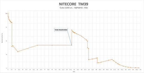

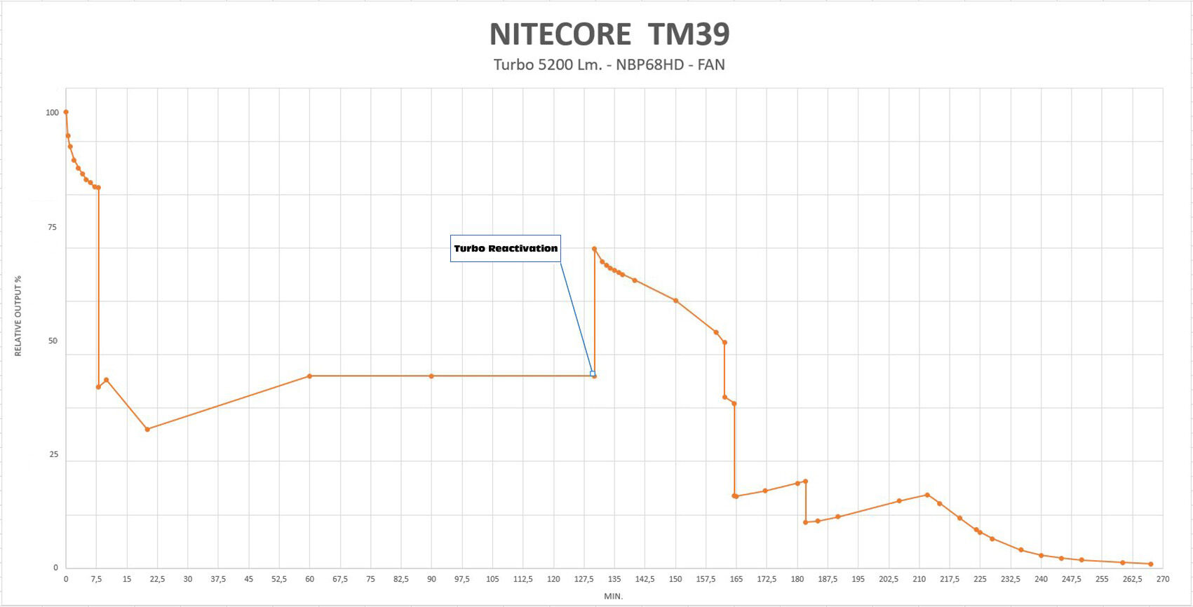

Ki van csillagozva, hogy "temperature regulation" nélkül mérték, tehát vagy hagyták, hogy millió fokos legyen és tényleg nem olvadt el, vagy hűtőtték közben. A lényegen nem változtat, az egyszeri vásárló csak 800 lument kap túlmelegedés nélkül, még a saját leírásuk szerint is.

Nézd, nem szeretnélek megbántani Téged, de megint fűt-fát összehordasz fénykörökkel meg távolságokkal, holott az egész szimplán fizika.
Van egy kilépő fénymennyiségem, és azt osztom el adott felületre. Próbáljunk már meg nem beszélni Candeláról egy lámpa fogyasztása/melegedése/üzemideje kapcsán, mert az, hogy leírod, hogy 90000 Candelát tud 800 Lumen fényáramból, ez semmit nem jelent. Tudhatna 9000-et vagy 900000-et is 800 Lumenből. A lámpa F/M/Ü csak a Lumen értéktől függ (most engedjünk el a hatásfokot, mert ennek megint semmi köze a Candelához).
És a zsebben nem nagyon férnek el olyan lámpák amik a 800 lm fényáramból hozzák ki a 90000 cd fényerőt.
Ez így butaság, egyszerűen nem igaz, erre szerettem volna felhívni a figyelmed.Értem én, hogy Te mire szeretnél kilyukadni a megvilágított fénykör nagyságával meg a vetítési távolsággal, csak az írásaidban valami egész más lesz belőle ahogy magyarázod.

Lux > fényintenzitás > végeredményben ez számítIgen, igazad van. A hangya tényleg elfér a zsebemben. 5 percig meg is van még a fényerő (hatótáv). 20 percnél a fele, 50 perc után meg semmi. Nem világít. Sötét lesz. A másik dolog, hogy 100 m távon kb 2 m fénykörrel világít. Szórt fény nélkül. Szuper. Maradok inkább a nagyobb Acebeam L17 lámpámnál.
A Nitecore 12 órán keresztül (nem 5 perc) nyomja a 90000 cd -át. Kb 2,5x szélesebb fénykörrel. (És szórt fénye is van). A 2,5x nagyobb átmérő meg mit jelent? 200 m távról 4 m fénykör szemben a 10 m fénykörrel. Ugyanolyan fényintenzitással megvilágítva.
A 90000 cd fényerő pedig az jelenti, hogy 10 lux fényintenzitással világítja meg a 95 m távolságban lévő tárgyakat. A 20000 cd -ás lámpáknál, ebből a távolságból, a tárgyak színe elveszik. A sötét tárgyak összemosódnak.
A lm fényáram is számít. A lm/W hatásfok segítségével a fogyasztásra, üzemidőre lehet következtetni, a cd/lm segítségével a hatótávra, lm/cd a megvilágított felület méretére mutat rá.
Nagyobb nyílt területek átvizsgálása azért nem 5 perc alatt ér végett. Tovább tart. 40 ha szántó gyors átnézése kb 1 órát vesz igénybe az említett Nitecorral.
És abba bele sem bonyolódok, hogy mit is látunk. Mindenki letesztelheti magát.
Szóval számít a fényerő, fényáram, és az idő is.
