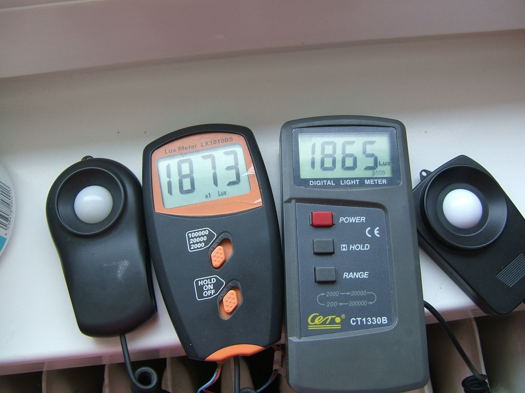

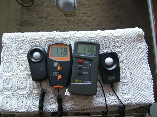

Köszi a tesztet! :-) Lehet, veszek majd valami hasonló műszert én is egyszer.
korn
1 méter az közel van. Bár így adják meg a lámpákhoz az adatokat, de távolabbról kell mérni. Ha pontosan 3.17m-ről mérsz, akkor a lux mérő pont 1/10 értéket mutat, tehát tízzel kell megszorozni a mért értéket. Ha pl 7 méterről mérsz, akkor a mért értéket 49-el kell megszorozni. Inverz négyzetes törvény.
korn
Anubis_9
erik365
Anubis_9
erik365
Anubis_9
korn
Anubis_9
Letöltöttem egy Lux-O-Meter nevű appot a WindowsPhone-os telómra. Most az irodában, ahol ülök 14 lx-ot mutat, nem tudom mennyire lehet ez pontos, de szerintem annyira nem lehet mérvadó. Tapasztalat?
Anubis_9
