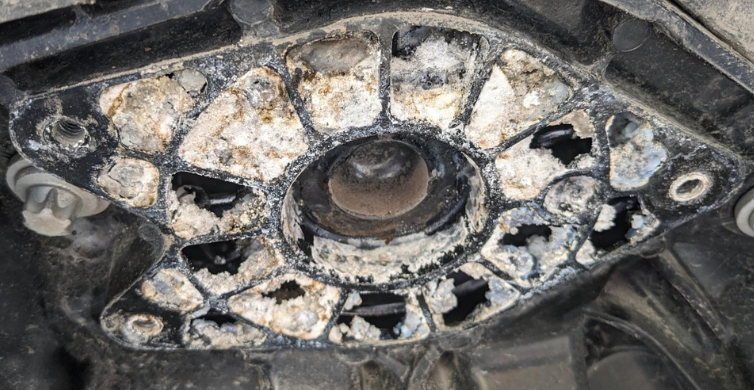

gorbep
gorbep #14488 üzenetére
ilyen szintű alatta a korrózió és a só...
és eredetileg olyan fejű csavar volt benne, mint amit itt mellette látsz...
Bárki másnak van javaslata, információja azt is szívesen veszem, a bent szakadt csavarok kivételére vonatkozóan is...
Szerk: Szörfösként látok ilyet, amikor nem tengerre készült alu ötvözettel mész tengerre, így szedi szét a tengervíz, ha jól tudom több Mg kell az ötvözetbe... de kohász se vagyok...
gorbep
#48584626 #14484 üzenetére
igazad van, és értem is
.... csak ettől a probléma nem oldódott meg... sajnos a csavar nem terheléstől szakad el, hanem attól, hogy egy más elem javítás miatt (porvédő, toronycsapágy) ki kellene venni. Amúgy( bár ismétlem, nem vagyok gépész) nincs is rajta jelentős terhelés... extrém méter mély kátyúba futástól eltekintve.
Itt egy random netes kép.... jellemzően egyik csavar sem a gyári, mert a gyári csavar nem hatlapfejű...
Gondolom gyártói infó nincs, nem foglalkoznak vele, különösen, hogy a gyártás már leállt....

gorbep #14480 üzenetére
Nézd, nem azért használunk adott helyen 8.8-as csavart 10.9 vagy 12.9 helyett mert hülyék vagyunk, esetleg sóherek, hanem azért mert arra a helyre az kell.
A csavarkötések méretezése külön tudomány, és ha 12.9-et használsz olyan helyen, amit 8.8-ra méreteztek, akkor hülyeséget csinálsz, és potenciálisan kárt okozol.
Méretezési alaptétel hogy MINDIG a csavarnak kell hamarabb tönkremenni, nem a menetnek. Tehát ha egy túlterhelési helyzetben leszakad a csavar, akkor pont úgy működött ahogy kell.Ha belerohad a csavar a menetbe, akkor az korróziós probléma, nem csavarkötés méretezésének a hibája. Persze az attól még el van baszva, csak nem úgy. 3 év alatt nyilván nem lenne szabad oldhatatlanra belerohadni a csavarnak.

gorbep
#48584626 #14479 üzenetére
Te vagy az okos gépész.... mondj jobbat, minden tanácsot megfogadok... Ez vált be szerintük ( nem értek hozzá, nem vagyok gépész) az erősebb csavarnak nem szakad le a feje, és legalább kijön... persze az se lenne rossz, ha nem kelleni kiszedni 3-5 évenként...
A Márkaszervíz hivatalos álláspontja, hogy a kocsi fél orrának lebontásával cserélj ilyenkor alumínium bölcsőt.... úgyhogy ezt már ne javasold lécci, nekem nem életszerű... és finoman szólva sem gazdaságos.... és akkor nem mondtam csúnyát...
Szerk: lehet hogy aki csak i3-st javít, több ilyen csavart cserélt ki mint Te, és lehet nagyobb a gyakorlati tapasztalata.... de nem hinném, hogy ez az infó nem jutott el a BMW-ig egy ISO rendszerben.... biztos van erre egy hivatalosan ajánlott megoldás.... csak Mo-ig nem jutott le az info ( külföldi fórumokon is erősebb csavart ajánlják)

gorbep #14478 üzenetére
"a szerelők feszengve állnak neki kivenni a csavart, és ők mondják, hogy biza ez konstrukciós hiba"
Édes istenem. A szerelő megmondja, igen. Neki még annyi fogalma sincs a gépészetről mint neked, aki 12.9-es csavarok alkalmazásában látja a megoldást egy korróziós problémára.
gorbep
sharp4 #14475 üzenetére
Most miért bántod? Megmondta hogy a Neue Klasse-ban minden csavar új... amikor örömömnek adtam hangot hogy újra feltalálták csavart, és akkor talán nem fog leszakadni a fejük, mint az i3-ban, megkaptam, hogy fogalmam sincs az autóiparról és a gépészethez sem értek... és ez így is van, viszont az i3 tornyában eddig 4 csavarom szakadt benn a 6-ból... de az úgy van jól, mert az normális hogy a sós latyak bekorrodálja az alumíniumba csavart acél csavart... és a felhasználó a hülye, hogy bele megy a sós lébe, meg a szerelő, hogy ki akarja csavarni a csavart a 3!!! éves autóban, mert a porvédőt ennyire képes a "szent BMW" tartósra megcsinálni... 105L-es Skodában sose kellett 30 év alatt porvédőt cserélni, igaz az nem prémium...
Persze, aki dolgozik, az hibázik... nincs hibátlan autó... de amikor a szerelők feszengve állnak neki kivenni a csavart, és ők mondják, hogy biza ez konstrukciós hiba, ne mindenki más legyen leostobázva #merőkjobbantuggyákmindenkimáshüjje....

gorbep
#48584626 #14462 üzenetére
Simán lehet acél csavart használni alumíniumba, ezer helyen használunk ilyet.
a kerékjárati ívben, ahol sós víz meg sár éri.... Na Bravo...
Ne égesd magad...
Ahha.... ha Te mondod, mégis csak bennfentes vagy...
Erről is Musk tehet.... persze majd most jön, hogy az árfolyam senkit se érdekel, csak a nyereség...
Azzal is szépen álltok...

gorbep #14457 üzenetére
"tennék helyére 12.9-est"
Nem sok fogalmad van a gépészetről, ugye?
"gagyi fos autókba is sajtolnak az aluba acél perselyt"
Ez ebből is látszik. Simán lehet acél csavart használni alumíniumba, ezer helyen használunk ilyet.
