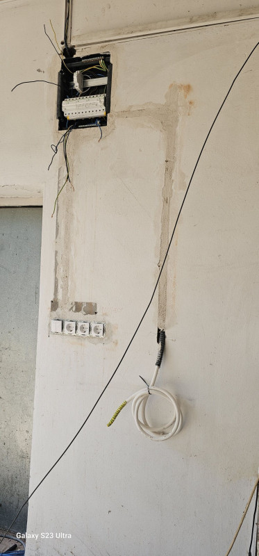

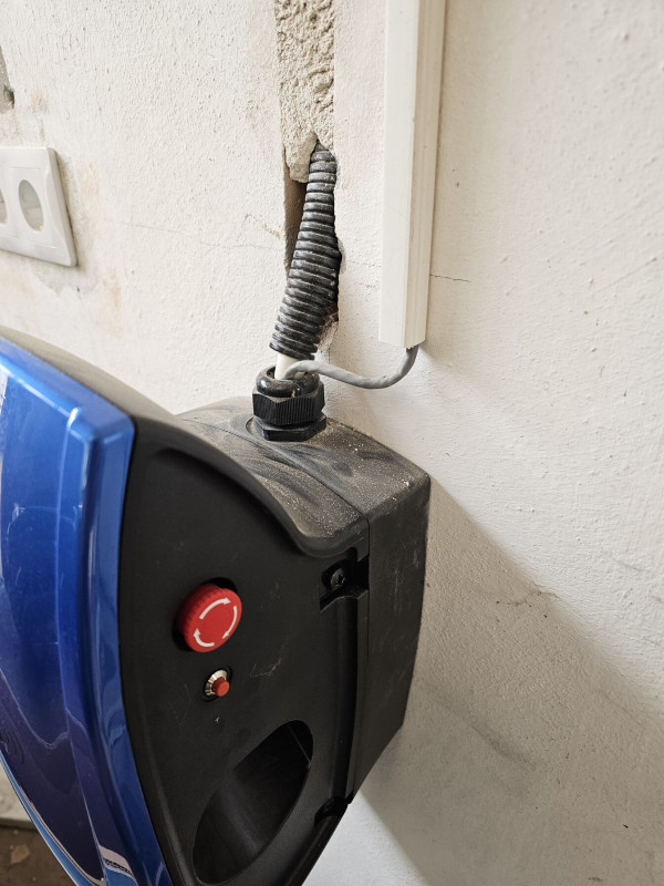

ha elég vastag a fal, akkor ahol ki akarsz fordulni derékszögben, ott be kell vésni 8-10cm mélyre és mint a horgász horog, meg lehet hajtani. Egy ilyen vakolatmély horonyból 90fokban nem lehet kihajtani a kábelt, vagyis innen fenékbe csak úgy mehetett volna, ha kivéssük a kész munkát.
mivel fedett garázs, és nem okoz gondot a pára, nem tartottuk hibának a fentről beállást. Nem fogja víz érni.De ez van.
bigdigit
kitépjük a falból a túl kicsi gégecsövet, berakunk egy 25-ös csövet, abban elmegy az 3x6MT és mellé az utp, és akkor nem látszik semmi, mert letoljuk a gégecsövet a tömszelencéig. megfelelt volna?
Teljesen laikusként kezeltem a dolgot. Bármi megfelelt volna esztétikusan nézzen ki. Az,hogy hova tervezzük a felszerelés előtti kiállást és miként az nem volt a beszélgetések tárgya. Ezért lett jó nagy ráhagyás a vezetékeken. Én ennyit tudtam tenni érte összesen.

Nem szivesen szolok bele, de szerintem jobb ez igy, ahogy csinaltatok. Nem olyan jo ötlet szerintem egy gégecsöbe befüzni a ~230V-t met az UTP-t. Igy el van valasztva rendben a kettö, a gégecsö ugyan nem zar, de a doboz zarasaig elér, az UTP meg jön egy külön csatornaban.
Nem egyszerü eset itt a vésett kabelt szépen kihozni, eleve, hogy gégecsöben jön. Ha mélyebben lenne, ahogy irod, talan hatulrol. En esetleg ratennék ide takarasnak egy esztétikusabb dobozt a tetejére és kész is. Mondjuk jo nagy doboz kell, de még mindig szebb, mint a "zöodsarga"

"Fogalmam sincs mi az a horony. Azt se tudom ennek a töltőnek vajon van-e közvetlen bekötési lyuk a hátulján vagy nincs. De legalább a két kábel ami belemegy kaphatott volna magára valamit ne csak így pőrén érjen be."
1: a horony az amit a villanyszerelőd kivésett, és ilyen módon javított vissza, a gégecsővel és az MT kábellel
2: igen van fenéken bevezetése, alul jobb oldalt van, de ahhoz nem a vakolatba vésett horonyból kellett volna jönni hanem mélyebben, vagy egyenesen falátfúrással.
3: ha egy horonyban jött volna a két kábel, és nem két irányból egyik a horonyban, másik meg odalógatva, amit kollégám rakott csatornába emlékeim szerint, akkor egymás mellett jöhetett volna, és egy gégecsőben bement volna, és nem látszik
4: mivel el volt vágva ott a gégecső, toldani már nem tudjuk, csak levegőben mehetett volna az MT kábel és mellette külön az UTP kábel, mert a gégecső toldás nem megoldott.Igen, a helyes megoldás az lett volna, ha az embered egyben behúzza a két kábelt, nem így vezeti el, ezt mi legfeljebb úgy tudtuk volna szebben, hogy kitépjük a falból a túl kicsi gégecsövet, berakunk egy 25-ös csövet, abban elmegy az 3x6MT és mellé az utp, és akkor nem látszik semmi, mert letoljuk a gégecsövet a tömszelencéig. megfelelt volna?

De legalább végig fekete lesz. Esztétikailag nekem így csúnyább mintha végig fekete lenne. Jó ez csak egy kifestésre váró garázs de ez a vezeték utána is így fog kinézni azon az 5cm-en. Csak azért szóltam mert hiába más szerelő vitte el odáig a vezetéket úgy gondoltam a közvetlen bekötést már csak meg lehet oldani esztétikusan is. Bár nem értek hozzá. Egyébként jó a töltő és rendesen üzemel azzal gond nincs. A feszültség szabályozó is rendben teszi a dolgát.

Fogalmam sincs mi az a horony. Azt se tudom ennek a töltőnek vajon van-e közvetlen bekötési lyuk a hátulján vagy nincs. De legalább a két kábel ami belemegy kaphatott volna magára valamit ne csak így pőrén érjen be. Jobb híján kőrbetekerem majd szigetelő szalaggal. Az hogy milyen a festés senkit nem érdekel sőt szóba sem került volna az egész ha nincs ez a videó. Az hogy ott lett egy kiálllás hosszú vezetékkel amin hosszan meg.lehett hagyva az a fekete mit tudom milyen cső feltételezte számomra innen oda teszitek ahova akarjátok kb.1m bármelyik irányba. Csak az 5-10 centi bántja a szememet hogy nem került rá semmi nem így nézzen ki.

Fenéken nem tudsz bemenni, mert kicsi a hajlítási sugár innen 90fokban elfordulni falsíkon belül. az MT kábelek minimális hajlítási sugara 5D vagyis a 15mm-es kábelt egy 75mm sugarú íven lehet hajtani.
ha meg a horony mellé rakjuk és alul egy hattyúnyakat hajtunk, akkor meg úgy néz ki, hogy 150cm kábel horonyban, 50cm meg falon kívül lóg. Az sokkal szebb?
Mivel felülről jött a kábel, és fedett garázsban van, ezért ez a szép és korrekt bekötés.
Az hogy nem szép, az onnan ered, hogy nincs bejavítva a horony, amit nem mi csináltunk, és nem is vállaltuk a javítást, festést.Még mindig nem értem, ezen mi a nem szép, ami nekünk felróható hiba?

Miért nem volt ott hely? Nem is értem. Én csak azt mondtam bőven lógott ott kábel ami a képen is látszik. Azt nem lehetett volna már alulról bekötni? Az utp kábelen is volt ennyi + hagyva. Elfért volna a töltő mindkét oldalt is mellette a kábel le tőlem akár falon kivül is. Majd az általad említett hattyúnakkal fel az aljába.
De mehetett volna a kivezetésre rá is. Nem lett volna magasan akkor sem. -

Nagyon szépen megkérlek, a valóságot írd le!
1: a nyomvonalat nem mi építettük ki, hanem az asszony haverja villanyszerelőd, az utp lett utólag behúzva
2: soha nem vésünk sehol, falon kívül szerelünk, és ha lett volna elég hely akkor alulról mentünk volna be
3: ez nem szabadtér, ahol eső érheti, ott van mellette a szabadon álló dugalj is.Miért húzol le minket azért, amit nem mi csináltunk?
Hogy kössük be innen indulva alulról? -

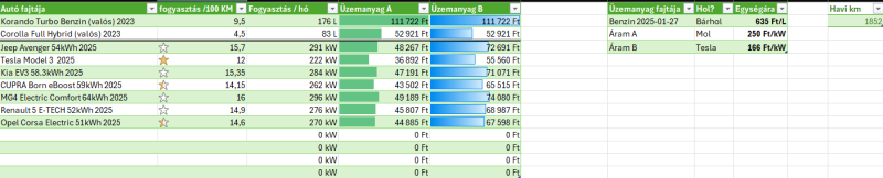

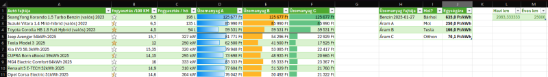

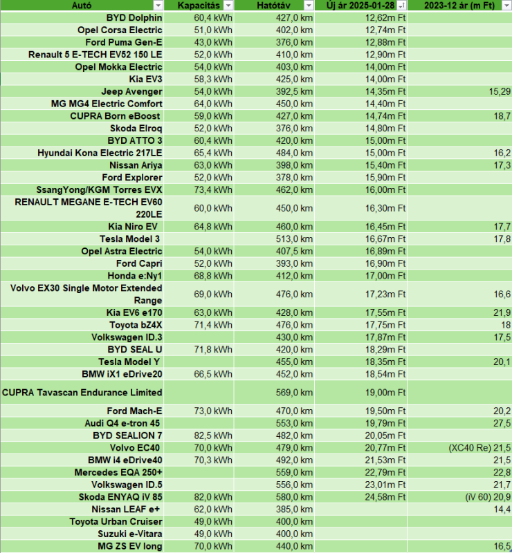

Nem tudom téma-e itt de évente összeszedem az elektromos autók kezdő árait 300 km wltp feledt, illetve egy aktuális fogyasztás összehasonlítás árban tisztán benzines, toyota hybrid és elektromos autók között.
robi-k
Ebben az esetben a BYD Sealion 7-est is megnézheted.
#48584626
#15520
hát mivel a két gyerekülés között nekünk kell a ledönthető középső rész 40-20-40 ülés így szinte minden kiesik ... (Ford Mustang Mache, Porsche Taycan
pl tudja ezt) VW grouptól Tavascan ami tetszene, Kóreaiakkal is szimpatikusak amúgy.
De WLTPben szeretnék 600 fölé menni és akkor eléggé elfogy a választási lehetőség. -
