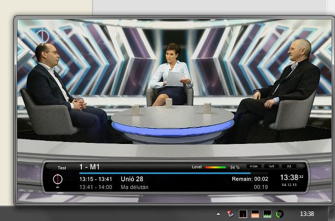

Pedig nagyon jó. [kép]
Ha az ablak jobbszélére húzom az egeret akkor megjelenik a csatornalista.Hetvégén újratelepítettem nulláról és azóta mintha látványosabban gyorsabban betöltene a webinterfész és az android app is fürgébb.
Viszont most az a bajom, hogy csatornaváltáskor átméretezi az ablakot ha pl. 4:3ról 16:9es csatornára váltok. Valahol az Beállításokban van a megoldás de nem találom.

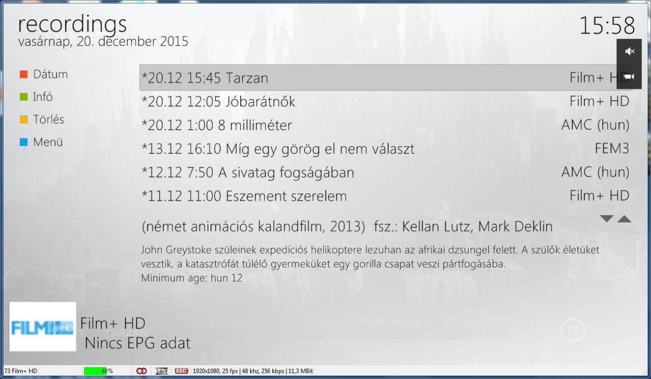

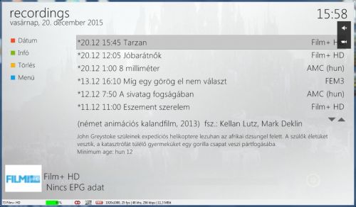

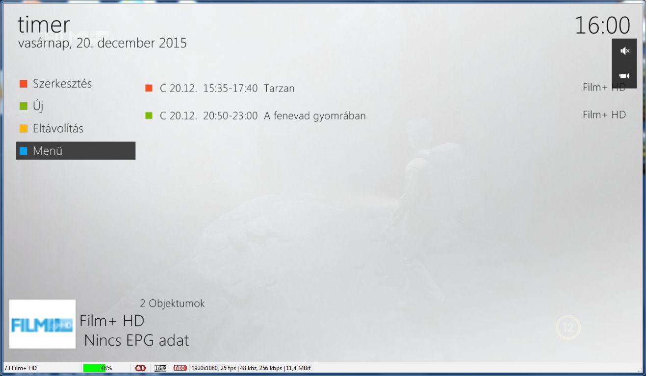

Persze! Ezért jó még az EPG. Az időpontokat érdemes nézni a képeken. Letelt az 5 perc (nálam 10) és váltania kellett volna.. Erre elfelejt mindent.
Ha efféle állapotban indul a felvétel, megcsinálja, de csak akkor látszik a felvételek menüpont alatt mikor befelyezi. A műsor tartalmát meg nyilván nem tudja jegyezni.
Előfordul, hogy csatornaváltáskor bevillan a helyes műsor, de két másodperc után már el is felejti. Ilyenkor viszont még képes a leírást, rögzíteni.
Ha minden helyesen működik akkor felvétel közben nézhetem magát a felvételt, tehát az elejétől kezdve. Szoktam! -

A boxok is így kezelik az EPGét. Legalább is amit eddig láttam. Jó pár darab megfordult nálunk. Nincs ezzel semmi baj. Azok legalább képesk rendesen működni.
Sajnos DVBV... nem tudja frissíteni. Legalább is a Digiét. A programot újra kell indíteni. (ez nálam 10sec) Persze ez lehet akár kínos ha éppen felvesz valamit. Akkor míg nincs vátozás rendben van. Ezzel megbékéltem, mert minden más szempontból tökéletes számomra.
Próbáltam külső EPGét ősszehozni, de eluntam az egészet és nincs kedvem vele vacakolni. Ráadásul elég szűkszavúnak bizonyult. -

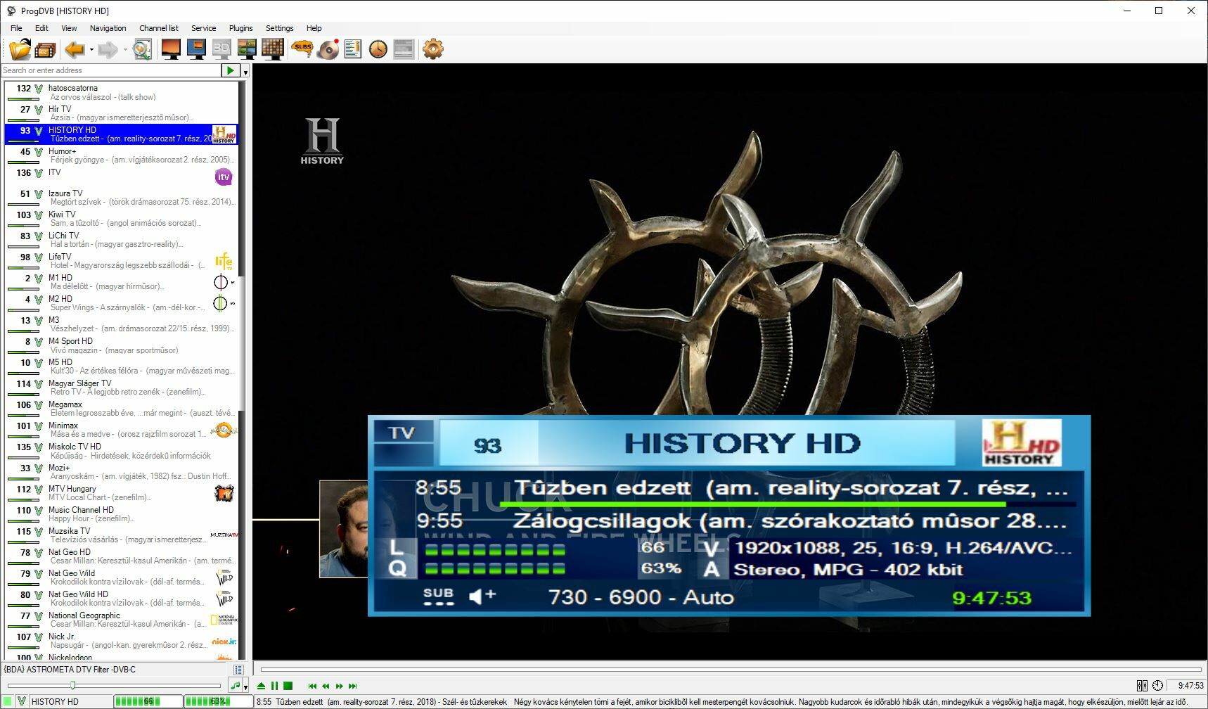

"Ami esetleg zavaró lehet az a SR és moduláció álíthatatlansága."
Ez elég nagy baj, mint ahogy a muxok frekvenciája úgy ezek sincsenek kőbevésve. Progdvb-ből sem állítható? Dvbviewerből? Megy egyáltlalán dvbviewerrel, mert a honlapján csak progdvb kompatibilitás szerepel? Bda kompatibilis drivere van?
Progdvb-t kipróbálnád?
Innen szedhető a 64 bites:
innen a 32-es [link]
Kell még hozzá lavfilter mert csak azzal megy jól tapasztalatom szerint:
A lavfilter-t pedig így konfigolod:
Lav video configuration, a Hardware decoder to use résznél ha ati kártyád van akkor DXVA2 (native), nvidia-nál meg gondolom az nvidia cuvid, de lehet hogy oda is jó a dxva2.
A threads for multi threading-nál pedig kiválasztod hány magos a procid, ezzel kész is vagy.Megkeresed a c:\program files\progdvb\transponders\cabfiles\all.list -et, notepad++ al szerkeszd mert így engedi felülírni, megkeresed a hungary részt azon belül a városodat, majd a transponderlistát módosítod erre:

Elindítod a progdvb-t. Bemész a beállítások menü, beállíások-ba, megkeresed a video kódekek részt és kiválasztod mindenütt a lav video decoder-t, rámész az audio kódekek részre és ott lav audio decoder mindenhova. Nyelveknél Audio és Felirat elsődleges nyelv: Hungarian. Irányításnál rámész a gombok társítása-ra, ott egyelőre nem társítasz semmit hanem a Gombok fület választod, ott Bal jobb: Hangerő, Fel/Le: Csatorna váltása beállításokat választod.
Beállítások TV források, (első indításkor lehet hogy ezzel kezd) kiválasztod a kábeltunert, majd multiplex gomb itt a hungary-t majd a városnál a szolgáltatódat amit előbb a transzponderlista fájl szerkesztésével hozzáadtál. Multiplex szerkesztőre most nincs szükség hiszen a traszponderfájlt közvetlenül szerkesztettük. LeOKzod, ilyenkor van hogy felajánlja egyből hogy megkeresi a csatornákat, ha nem akkor Csatornalista menü Csatorna keresése és itt kiválasztod a kábeltunert, ilyenkor egyből megindul a keresés nem jelenik meg újabb ablak.A sima verzió ingyenes minden funkciója működik kivéve a felvételt, azt a Pro tudja az fizetős.
