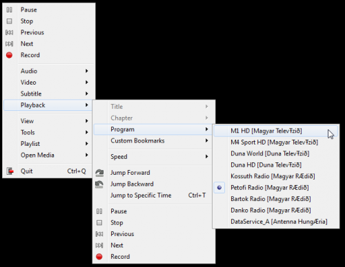

VLC-nél az interlaced beállítása szükséges (auto megfelel), így még jobb is a kép, más programokhoz képest.

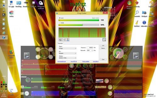

Értem én, csak az az érdekes, hogy 770 MHZ- en, az általam csinált antennával, megfelelően pozicionálva Level: 100 Quality: 100
610- en Level:0 Quality: 80-100
Az nem adná jól ki magát, hogy kiadok 3000 ft-ot, és a "kreálmányommal" jobb a vétel.
Az lenne még a kérdésem, hogy a Media Centerről akkor mondjak le, vagy esetleg k-lite codec pack megoldhatja az Mpeg 4 gondokat?
A VLC- vel tökéletes az a 4 csatorna, ami jön a C Multiplexen. A VLC- vel az a bajom, hogy néha, ha filmet nézek, vagy akár ezt (TV), akkor ilyen vízszintes csíkok láthatók pár ezredmásodpercig. Főleg a gyors mozgásoknál. -

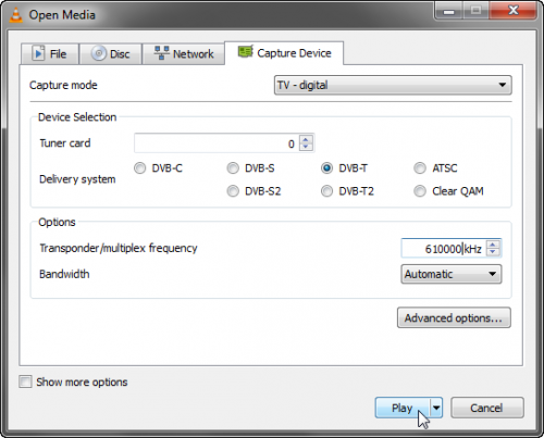

C-multiplex 770 MHz, M4 az A-multiplexen jön, 610 MHz-en.
De megnézheted még B-multiplexet, ahol a C8 fogható szabadon, vagy az E-multiplexet, ahol a Euronews. A különböző multiplexek különböző minőségben jöhetnek.
Frekvenciák: [link]
Egyéb táblázatok: [link]
VLC próbára jó a leírt módon, de így kicsit fapados használni. Kényelmesebb készíteni hozzá egy lejátszólistát, utána egyszerűbb a programváltás is.
Vagy ha a VLC megy, akkor már menni kellene a DVBViewer vagy más programmal is, ami többet tud nyújtani.

77Mhz- en bejön vlc- vel : M2, RTL, TV2, AXN, Mindig Tv + info
A Lényeg az M4 lenne, esetleg más frekvencián? -
Zotya0218
Az előbb nem jól állítottam be.
Most átállítottam 610000khz-re ahogy montad. Level: 0 Quality 50
Kis nagyítóval megscanaltam, s kijöttek az ingyenes csatornák.
A VLC- ben a Program menü Inaktív

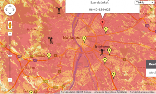

Mit javasoltok? Esetleg ehhez balun, vagy antenna 3000- ért?Légvonalban Száva utca 4km. Irányában kb 300m- re egy 4 szintes panel, de tőle balra egy nagy semmi. Üres mező.

#16540
Amit érdemes megpróbálni:
http://www.progdvb.com/prog_sat_finder.html
DVB-T tuner antennajelének mérésére is alkalmas, könyvtárában látok egy Hauppauge.eBDA fájlt is, így elképzelhető, hogy kompatibilis az eszközöddel.
Be kell írni a 610 vagy 770 MHz frekvenciát, sávszél 8 MHz, antennát mozgatva megfigyelni, hogy mutat-e jelet.
VLC-t is meg kell nézni, hogy képes-e együttműködni a tunerrel, ennek nem gond az MPEG-4.
Beírod a kívánt frekvenciát:
Utána itt meg kell jelenni a programok listájának:
Zotya0218

A Lefedettségi térképen Vörösben vagyok, ugyan van körülöttem 50/100m- re sárga kocka.
Most már tényleg nem értem.
