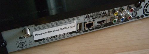

			  csabi63 senior tag Meg is jött az LGHR925C. Ami alapjában véve egy 3D blu-ray player, és nekem erre volt szükségem. Tud egyéb dolgokat is, elsősorban a kábel TV vétellel kapcsolatban osztanék meg néhány infót. Nem, nem lehet. Mármint a felvett adást lejátszani más eszközön.  Mert gondolom erre volt kíváncsi mindenki.(rajtam kívül) Valójában .TS fájlt ment, ami szabadon másolható, csak éppen valami kódot tesz rá, ami miatt PC-n lejátszhatatlan. Talán valahogy le lehet venni róla a "rontást", de engem ez a része nem érdekel a dolognak. Mert gondolom erre volt kíváncsi mindenki.(rajtam kívül) Valójában .TS fájlt ment, ami szabadon másolható, csak éppen valami kódot tesz rá, ami miatt PC-n lejátszhatatlan. Talán valahogy le lehet venni róla a "rontást", de engem ez a része nem érdekel a dolognak.Ha valakit még ezután is érdekel, néhány egyéb infó első blikkre. A UPC kártyát fél perc alatt felismerte, elfogadta. Rögzít belső HDD-re (500GB) és külsőre is USB-n keresztül. A 2 TB-os WD merevlemezt pillanatok alatt felismerte. A 64GB-os pendrive-nak viszont beintett.
 Kódolt adás felvétele közben nem lehet másik kódoltat nézni. 1 CI+ kártya egy csatornát kódol ki egy időben, semmi meglepő. Lehet persze nézni közben kódolatlant. Vagy fordítva, kódolatlan csatorna rögzítése közben lehet nézni kódoltat. Ez már csak ilyen.Ezek a lényeges dolgok, ami a kábeltévé részt illetik. A többi már az én nem túl happy észrevételem. Használatban volt a készülék, valahol talán ki lehetett állítva. Fólia nem volt rajta, Digi csatornák beprogramozva, és alapból magyarul "beszélt" velem. Csatornát viszont kizárólag Németországon keres. Más opció nuku. Ami nem létezik, majd csinálok egy teljes gyári visszaállítást. Már csak azért is, mert az EPG ékezetei valami furcsa karakterek. Olvasható, de seduxen nélkül nem érdemes nekiállni.
 A dobozban maga a készülék, és a gagyi távirányító. Elem nélkül, mindenféle papír, vagy egyéb leírás nélkül érkezett. A garanciát a futár legalább a kezembe nyomta az ajtóban. Még szerencse, hogy a 93 oldalas gyári manual letölthető hozzá a netről. Angolul. Mert magyarul tud a gép, de magyar leírás a holdban sincs.
 Konklúzió. Jó blu-ray player egy megfelelő médialejátszóval, és egy megfelelő STB alternatíva is egyben. Nem a jobbak közül való, de az ára is ennek megfelelő. Próbálgatom, van még 13 napom. Elsőre megfelel nekem, de ha mégis másképp döntök, megy vissza.

 ha van CAM alzata egy set top boxnak, akkor ugyanúgy kell, hogy tudja kezelni a kártyát, mint egy tévé
 Pontosan!
 Azt kell még tutira megtudni, hogy kell-e CI+ hozzá, vagy elég a CI.
 CI+ esetén elég nehéz beszerezni boxot.
 Rögzítős tévé, saját box vagy mégis inkább tuner?
 Rögzítős tévékből nem tudod kimenteni a rögzített anyagot. (Ez nem csak szöveg!)
 USB-s DVB-C tunernél probléma lehet, ha CI+ -t használ a szolgáltató. (Valaki írta, hogy Linux-on már működik. Windows-on kérdéses.) Illetve akkor is gond lehet, ha a kártyához adnak párosított CA modult is.Tehát, továbbra is van két kérdés, ezt tudd meg:
 Kötelező-e szolgálató által adott CA modul használata? (Párosítás miatt.)
 CI, vagy CI+ kell hozzá?

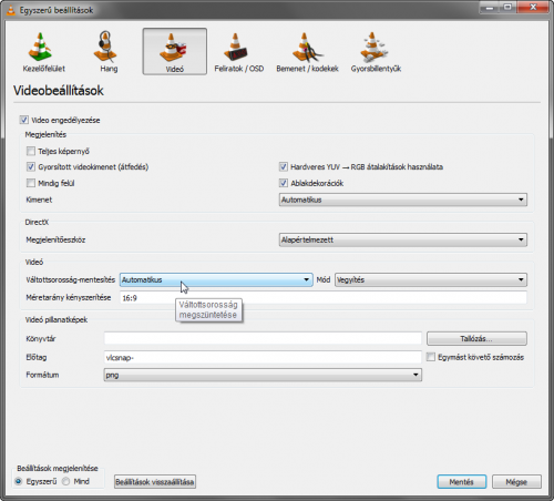

							üzenetéreOtt volt egy kis nyelvbotlás, valójában úgy gondoltam, hogy "deinterlacing", de itt van egyébként: Lehet még a jobbklikk menüben is, csak azt esetleg elfelejti a következő videónál (verziófüggő). (#16599) lifilif Egyebek mellett arra próbáltam kilyukadni, bízd inkább rám, hogy mikor, mit javasolok, ezt meg is indokoltam. Hogy neked nem jött össze valami, az egy független dolog.
			  Zotya0218 tag Van valaki, aki tudja, hogy a 2015-09-04 14:06:35 - kor emlegetett Interlaced- et a magyar nyelvű vlc, hol kell aktiválni?
