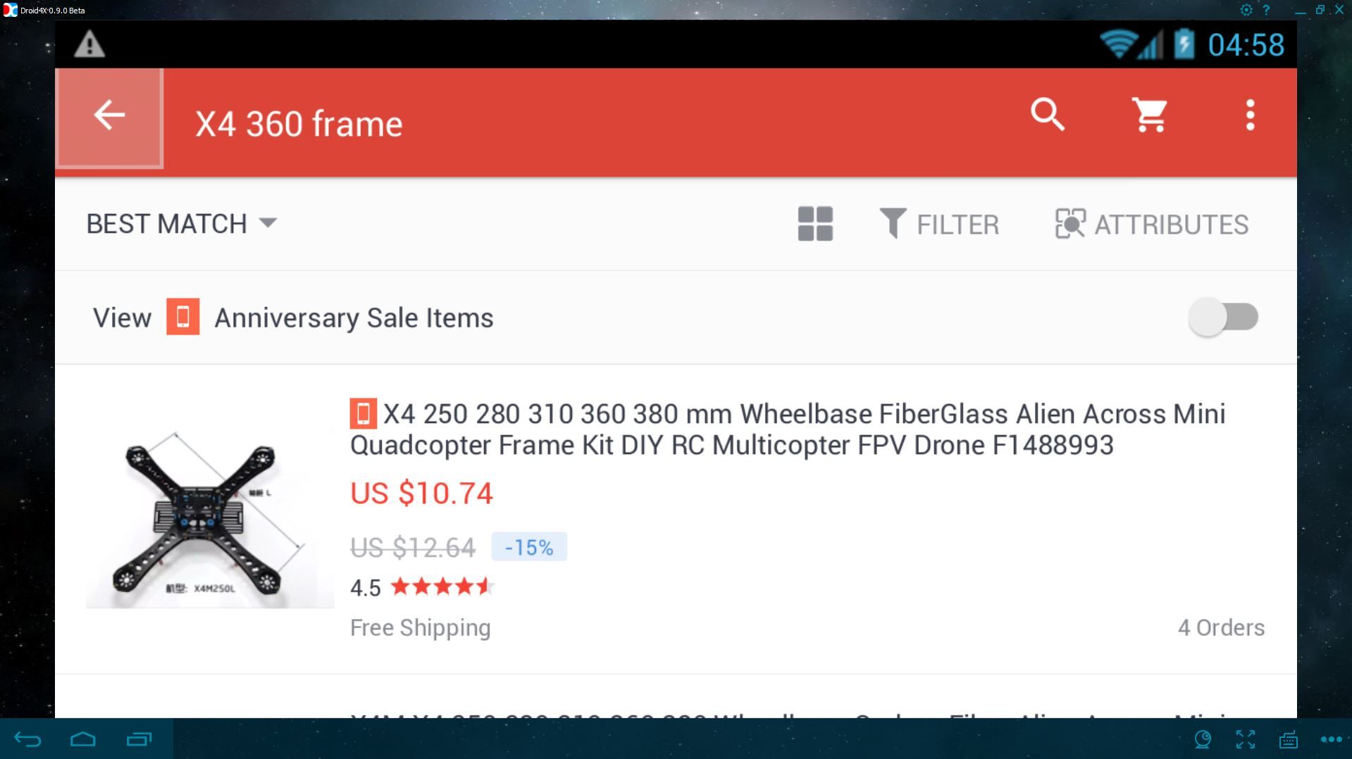

framling #15721 üzenetére
Aliexpressen nézd, az most iszonyat olcsó. 6. évi anniversary van, telefonról appal ma 50%-al olcsóbban vettem ezt-azt
Allien: nem értik ezek a puhányok, hogy RACERREL KELL veretni, a 30.000-es fordulat mindent felszárít maga körül
Jah, Ogre videó (DJI F330), igaz csak telefonnal, de így repül kick down full powa alatt. Ja és ez a gyengébb módja
