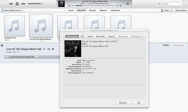

A kérdésem a következő lenne. Adott egy Dlink DNS-320 iTunes szerverrel. Tökéletesen működik. A számítógépeken megjelennek a hozzáadott zeneszámok, de az albumborítók sajnos nem. Az itunes-t elindítva és csatlakozva a szerverre a zene szól, de az albumok borítójának helyén a kotta kép látható. MP3 tag programmal pedig hozzáadtam a zenéhez az albumborítót, itt nem jelenik meg. De ha az elindított, éppen játszott zeneszámon infót nyomva az összegzésben ott a borító. Hogyan lehetne megjeleníteni az albumok borítójaként is. Az adott gépen lévő zenéknél megjelenik, csak a nasról nem.
Természetesen a nason 2.04 fw van. A gyári itunes szerver fut rajta.
Előre is köszi a segítséget. -
