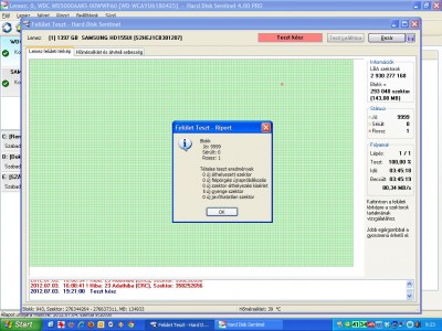

HUNited
Ráeresztettem egy teljes felület ellenőrzést, és hát bebizonyosodott hogy hibás:
2012.07.03. 15:35:41 Szekvenciális teszt, Lemez: [1] 1397 GB SAMSUNG HD155UI [S2HEJ1CB301207] [Olvasás]
2012.07.03. 15:59:03 ! Hiba: 23 Adathiba (CRC), Szektor: 358244656
2012.07.03. 15:59:09 ! Hiba: 23 Adathiba (CRC), Szektor: 358244656
2012.07.03. 15:59:15 ! Hiba: 23 Adathiba (CRC), Szektor: 358244656
2012.07.03. 15:59:20 ! Hiba: 23 Adathiba (CRC), Szektor: 358245656
2012.07.03. 15:59:26 ! Hiba: 23 Adathiba (CRC), Szektor: 358245656
2012.07.03. 15:59:31 ! Hiba: 23 Adathiba (CRC), Szektor: 358245656
2012.07.03. 15:59:35 ! Hiba: 23 Adathiba (CRC), Szektor: 358248656
2012.07.03. 15:59:36 ! Hiba: 23 Adathiba (CRC), Szektor: 358248656
2012.07.03. 15:59:41 ! Hiba: 23 Adathiba (CRC), Szektor: 358248656
2012.07.03. 16:00:03 ! Hiba: 1117 I/O eszközhiba miatt nem lehetett a kérést végrehajtani., Szektor: 358249656
2012.07.03. 16:00:09 ! Hiba: 23 Adathiba (CRC), Szektor: 358249656
2012.07.03. 16:00:21 ! Hiba: 23 Adathiba (CRC), Szektor: 358249656
2012.07.03. 16:00:27 ! Hiba: 23 Adathiba (CRC), Szektor: 358252656
2012.07.03. 16:00:34 ! Hiba: 23 Adathiba (CRC), Szektor: 358252656
2012.07.03. 16:00:41 ! Hiba: 23 Adathiba (CRC), Szektor: 358252656
2012.07.03. 19:21:00 Teszt kész -
cSuwwi
hát nem túl biztató az tény
ilyen hibát még nem láttam
ha a smart adatok jók, az annyit jelent hogy a lemez felülete jó
de ha kvázi leszakad az olvasófej, akkor nem sokat fogsz vele érnién megpróbálnám gariztatni, hátha beveszik, csak mondani kell mi a hiba, mert smart adatokat fognak elsőre nézni, és visszadobják ha jó
ha meg nem akkor ha nem zavar, vissza a nasba, ha igen akkor vegyél másikat ezt meg add el aprón, de jelezd a hibát (ne csessz ki mással)esetleg egy winyós topikba tedd be a képeket és kérdezz rá, másnak mi a véleménye erről. lehet hogy jó még így is...
ez a szakvéleményem

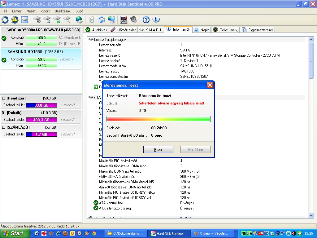

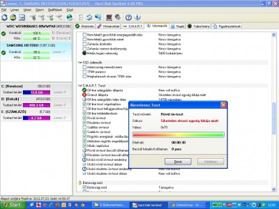

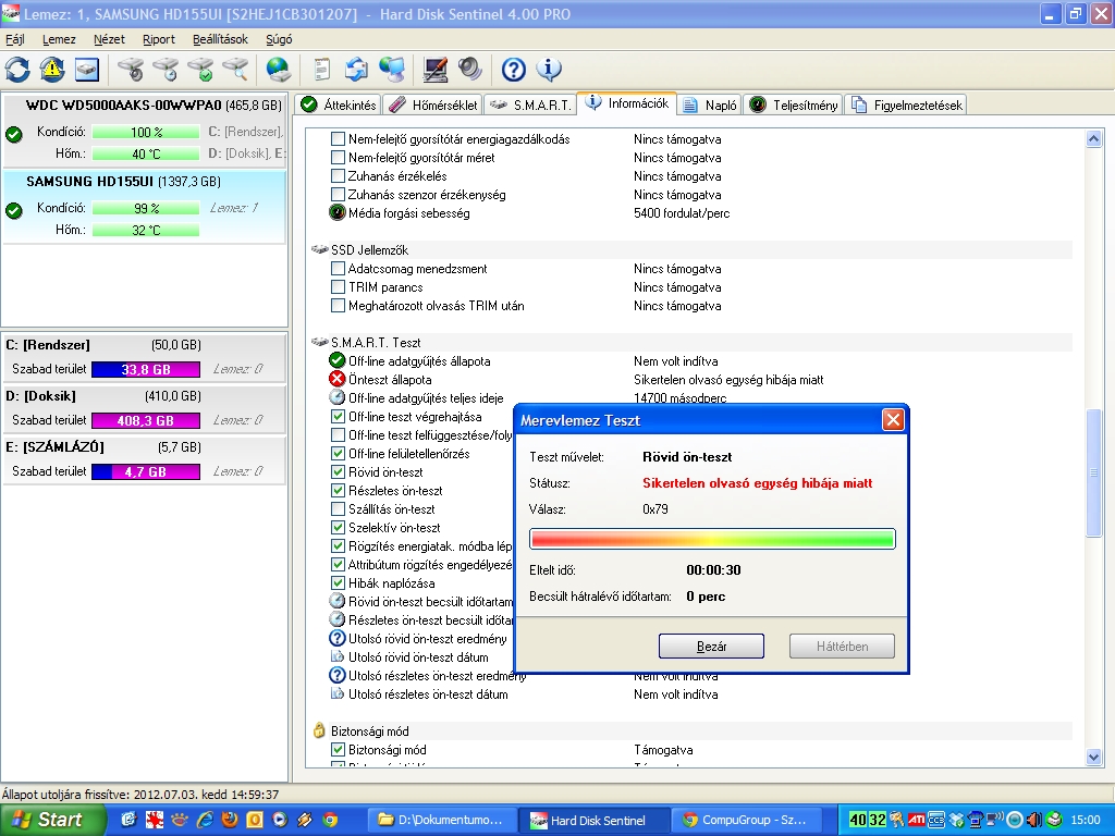

HUNited
Olyan gondom van, hogy az időzített S.M.A.R.T. futtatásánál az egyik HDD-re fail üzenetet küldött.
Scandisc szerint minden rendben.
Azt szeretném megtudni, hogy mi lehet a baja a cuccnak, mert a teszt után csak ennyit közöl (ezt is e-mailben):
A SMART Test Was Performed On The Following Hard Drive At 10:39:1 On 2-July-2012.Device Model: SAMSUNG HD155UI
Serial Number: S2HEJ1CB301207
Size: 1,500GThe Result Of The Test Is: Fail
Sincerely,
Your BIGITAR
============================================Mi módon tudnám meg hogy mi baja a merevlemeznek, mivel még garanciális, és RAID1-be van kötve egy ikertesójával. Szóval az adatok biztonsága fontos lenne, most ha jól értelmezem, csupán egy lemezem üzemel, mielőtt baj lenne, szeretném kijavítani - cserélni a hibás példányt.

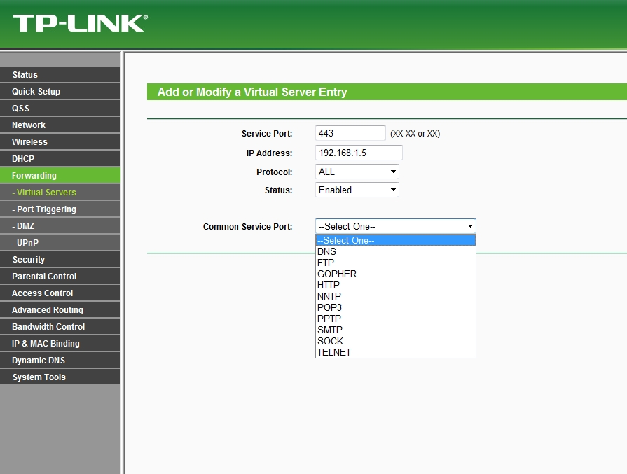

Laca 012
#980
ftp-nél nálam alap, hogy csak .hu tartományból enged kapcsolódni (vagy magyar ip tartományból) + fail2ban-al 3 rossz próbálkozás után 15 perc ipban.
tényleg durva ha ez megfogott
erre nem gondoltam hogy a router is megy 443-on, nekem is tplink van, de nem csinálja, igaz cserélve lett a firmware
Laca 012
Nem tudom a routerben gyári felületen van-e rá lehetőség, de ha annak a webes felületét átteszed másik portra (pl. 444) akkor tuti a NAS-ra jelentkezik be.. Max belső hálón is úgy éred el a routert, hogy https://192.168.x.x:444 kívülről meg https://valami.no-ip.info:444 ha meg nem írsz utána portot akkor meg a NAS-t éred el..
De ha a NAS-ban könnyebb átírni, akkor ott is átírhatod és akkor azt "forwardolod"..
Most szerintem az a baj, hogy amikor kintről érkezik a kérés a 443-as portról, akkor az a portforward-ig el sem jut, mert "megakad" a router webszerverénél ami kapásból "tolja is ki" rá a webes felületet..
Különben biztonsági szempontból illene mindegyik felületet áttenni más portra.. Lehet nyűgös a címsorba beírogatni a :444, vagy bármi más portot, csak a keresőrobotok általában a szokásos 21, 22, 80, 443, stb. portokat scannelik és ha valahol valami IP-címről választ kapnak, akkor végigcsannelik azon az IP-n az összes portot, hogy hol lehetne bejutni.. Ha meg ezen ráadásul nem is egy sima weblapot, hanem egy admin felületet találnak, az még jobban felizgatja őket..
Én azt mondom, ha kívülről is el akarja érni a dolgait az ember, akkor kapásból a router gyári firmware-e helyett tegyen fel valami OpenWRT, DDWrt, stb. használható normálisat és a szokásos portokat kapásból rejtse el a külvilág elől. Ezeknél a firmware-eknél ráadásul egy egyszerű script-el meg lehet oldani egy bruteforce-attack elleni védelmet, ezzel ha ugyan arról az IP-ről valahányszor (pl.3szor) próbálkoztak a nyitott porton, de nem tudtak belépni, akkor azt az IP címet ki is lehet tiltani valamennyi időre, hogy ne lehessen folyamatosan buzerálni..
Nekem anno FTP szerver üzemelt, aztán nem tudtam miért lassú a 80/25-ös DIGI netem még böngészésre is..
Kiderült Dubai-ból, meg Kínából próbálták naponta többször, több órán keresztül feltörni az FTP-m jelszavát (Szerencsére nem szokásos felhasználónév és nem gyenge jelszó volt, mert akkor simán be is jutottak volna) de az durva, hogy még a böngészést is belassította olyan intenzíven pörgették a jelszófeltörő robotjukat..
Szóval nem árt kicsit belemélyedni ezekbe, vagy ha tényleg van egy szaki ismerősöd, akkor azzal beállíttatni rendesen..
rihi1
köszi a segitséget!
átállitottam portot 443 ra!
a NAS is beengedne a saját ip címével!
a router is beengedne a sajtát ip cimével.
ha a regisztrált .no-ip cimet irom be, akkor is routerbe szeretne belépni!valószinü ideültetek valaki szakit,mert elég sok időt elcsesztem már,és kezdek elkesedredni!
cSuwwi
Az az alsó selector csak a gyakran használt dolgokra egy gyors kiválasztó, nem kell kiválasztanod ott. Beírod felülre hogy 443, alá a nas ipjét, a többi ahogy látom jó.
Ennyi.Másik netről (mobilnet, szomszéd, szóval nem az otthonidról) nézd meg a https://no-ips cimeddel, menni kell.
Nasban nem kell semmit állítanod.
Nézd meg hogy eléred-e az otthoni hálózatról a https://nasip címmel? Ha bejön, akkor menni fog úgy is.Amúgy megy a 80-as porttal is, ez a sima http port, a https-t csak a biztonság miatt erőltetem, így nem plain textként utazik a jelszavad a neten. Apróság, de sztem hasznos ha már adott a lehetőség.
