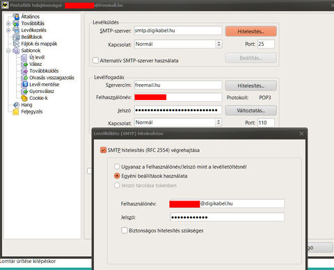

achon
Csak egy kis keresés kellett volna a megoldáshoz.
Freemail GYIK:SMTP beállítása egy évnél régebben regisztrált fiókok esetében:
A kimenő levelek (SMTP) kiszolgálója: smtp.freemail.hu
A Fióknévnél az email cím megadása szükséges.
A Jelszónál a [freemail] webes felületén használt jelszó megadása szükséges
Port: 587 (STARTTLS támogatással).SMTP beállítása egy évnél korábban regisztrált fiókok esetében:
A kimenő levelek kiszolgálóját és az azonosításhoz szükséges adatokat az internet kapcsolatot biztosító szolgáltató adja, itt tehát saját szolgáltatód SMTP szerverét kell megadnod. Ha nem tudod ennek a nevét, kérjük, fordulj szolgáltatód ügyfélszolgálatához.
pimmi
Hálózatunkon szűrve van a 25-ös port használata, ezért alapértelmezetten csak a DIGI saját levelező szerverei számára használható.
A DIGI levelező szerverének címe: mail.digicable.hu
Az outlook beállításában pedig dokumentumtárunkban, az internetes dokumnetumok között az alábbi weboldalon talál beállítási segédleteket.
https://digi.hu/ugyintezes/tudastar/dokumentumtar
Üdvözlettel,
DIGI
Az Outlook programon keresztül több e-mail cím van beállítva, de sajnos csak fogadni tudok üzenetet, küldeni egyik címemről sem enged!
A hiba a DIGI 25-ös port tiltásával van.

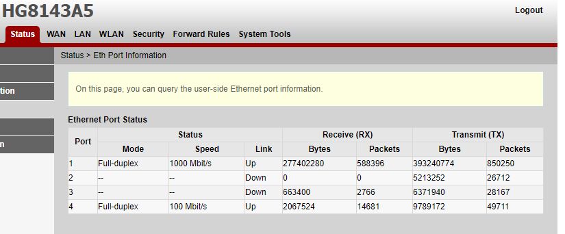

4Grider #95136 üzenetére
Bármikor újra lehet produkálni, sosem láttam a 2-3-4-es portokon gigabites kapcsolatot. Ha hardveresen tudja, akkor ez olyasmi korlátozás* lehet, mint a HG8247h-ban a negyedik port használhatatlansága, azaz bridge-ben egyenrangú mindegyik port, viszont router üzemmódban a LAN4-ben nem épül fel a kapcsolat. Állítólag valakinek sikerült hibabejelentésre elérni, hogy be legyen aktiválva, de az a hivatalos, hogy ez pl. IPTV-nek fenntartott.
*olyasmi korlátozás: valami egyedi digis konfiguráció.
capafog23
MadMancs #95130 üzenetére
Érdekes mert pár hetes a kábel, routerből ki se húztam most. LAN1-be volt végig.
Csak most bedugtam egy másik kábelt LAN3-ba meg a pc-be és akkor úgyis 100-as volt (mivel ezekszerint a LAN3 csak annyit tud) Visszadugtam a pc-be azt a kábelt aminek a másik vége LAN1-be volt végig és most meg 1000-es. -

capafog23
Dragon3000 #95121 üzenetére
Másik kábel, másik port, sajnos ugyanaz a jelenség.

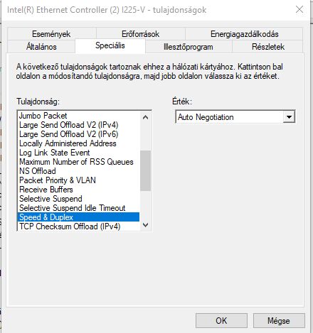

capafog23
Miért nem gigabites a hálózatom?
Így nyilván az 1000es netből csak 100as jut el a gépig. Kábel Cat6, gépek is újabb fajták Gigabit vagy a feletti hálókártyával. Újraindítást meg lan driver frissítést már próbáltam. -
