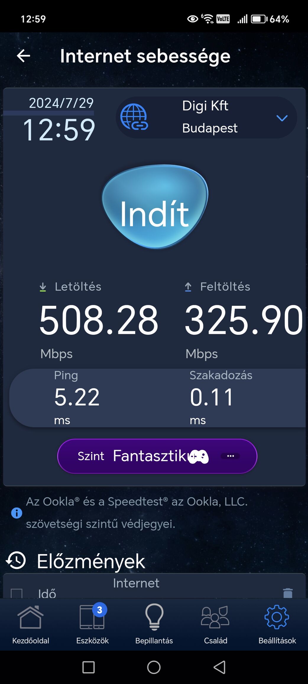

Valami gond van a CF-el, vagy a Digis nettel? Discord nem akar betölteni, Speedtest is sokadjára jött csak be. Router újraindítás megvolt, Google DNS-t használok.
adika4444
A külföldi peering nagyon sokat javult. Azt nem tudom, ezzel indokolható-e az ilyen mérvű emelés, de tény, hogy a román-éra vége felé este alig volt már 100 Mbps a franciaországi OVH szerveremre, ez most csont nélkül gigabit, a nap bármely szakaszában. A feltöltés necces, de az valami helyi probléma lesz, a topikban pár éve körbejártuk, hogy másokat nem érint.
