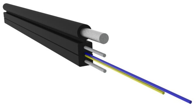

AngelH fórumtárs válaszában van egy pici tévedés.
Az ONT-ba szerintem 1 szál megy. Amit látsz, hogy két "hurka" van a kábelen, az a merevítés benne, valójában a két merevítés között van (tényleg) 2 szál optika.
Ebből egy van csak használatban, egy darab zöld csatlakozó van a végén. Több dolog miatt van kettő, az egyik a tartalék, a másik a nagyobb sávszélesség eléréséhez tényleg jó, ha külön van választva a fel és a le irány. DIGI-nél ez nincs fizikailag szétválasztva, egy db zöld színű csatlakozó megy az ONT-ba -

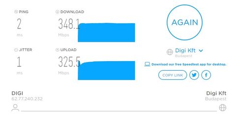

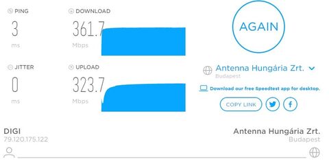

Otthoni DIGI-s internet előfizetésemmel kapcsolatban szeretnék segítséget kérni.
Kb. 1,5 éve vagyok előfizető, FTTH, Kistarcsa. 1 évig az ONT beépített WiFijét használtuk itthon, ezután egy standalone Unifi nanoHD-t szereltem fel. Sebességet nem méregettem (250Mbps-et tud kb. az AP), nem volt vezetéken csatlakoztatva semmi.
Pár hete üzemeltem be a második AP-t, ehhez már nem volt elég az ONT 1 db portja, így került a hálózatba egy USG router, CloudKey és egy USW-FlexMini switch. CAT6 patch kábelekkel, és PoE tápokkal. Az USG intézi PPPoE bejelentkezést, így az ONT "bridge/modem" módban van.
Így a szabad porton már kényelmesen tudtam laptoppal sebességet mérni, ami meglepetésemre 350/320Mbps körül alakult, mindig, éjjel-nappal. (WiFi-hez ez persze elég)
Sajnos csak telepítésnél mértem "router" módban laptoppal, akkor megvolt a 930/320 speedtest.org-on, mielőtt váltottam "bridge" módba, nem.
Ezt jelentettem is ÜF-en (ez hosszú folyamatra sikerült), de végül kaptam egy új ZTE ZXHN F6600R ONT-ot.
És a helyzet változatlan. Csatoltok két mérést, az első "router" mód, csak a laptop van bedugva, a másik "bridge", ott a switch portján mérek. A belső hálózattal szerintem nincs gond. Csomagvesztés még külföldre sincs. Mi lehet a gond?
