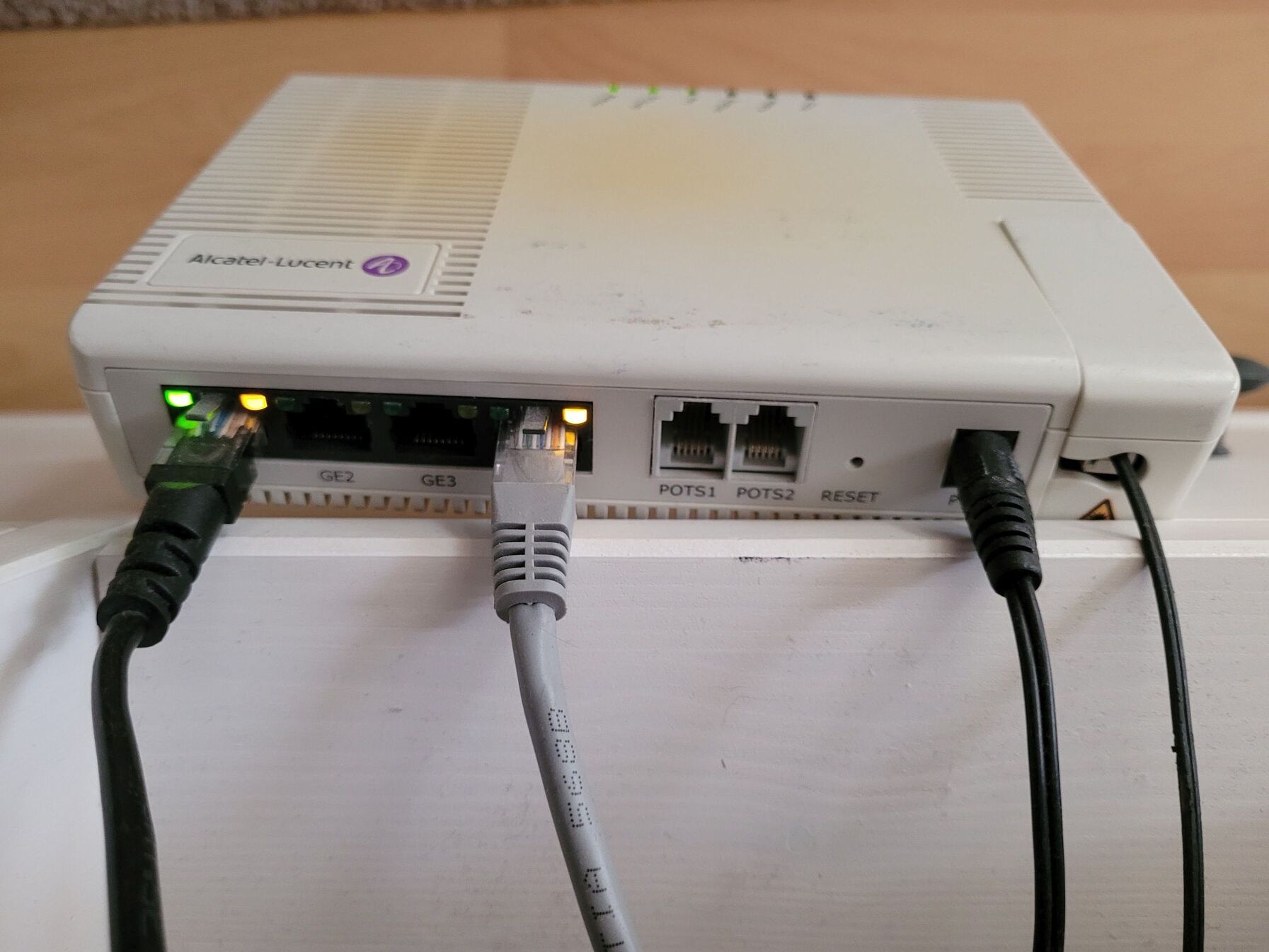

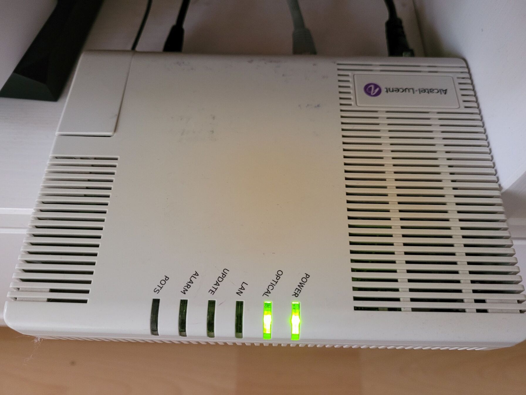

Sziasztok, a segítségeteket szeretném kérni. Pár hónapja tönkrement az ONT doboz és a kijövő szerelők abból a típusból csak egy olyan (használtat) tudtak volna itt hagyni, amiből a legkisebb mozdulatra kiesett a tápkábel. Ezt így nem kértem, erre beüzemeltek egy olyat, amiben még router sincs. Abból is a 3. megsárgult dobozt tudták működésre bírni. A saját mesh routeremet kellett kiresetelni és beállítani, hogy legyen internetem.
Most volt csak időm vele foglalkozni, felhívtam digit, ahol azt mondták, hogy ez így teljesen rendben van, minden működik, ezt nem tudják hibának felvenni.
Szerettem volna, ha a tv-t direktbe rá tudom kötni és nem kellene az istentelenül lassú stb-t használni, (plusz eszköz plusz távirányítóval) de ezen persze olyan port sincs.
Szerintetek is teljesen rendben van ez így, vagy élhetek panasszal? Köszi előre is...

Aha, hát ilyet még nem láttam. TV-d hogy van? Akkor Invitel területen vagy gondolom és IPTV megy. Ha működik minden nagyon nincs mire hivatkozni hogy cseréljék, sajnos a "csúnya" az nem indok.
Eladó cuccok: https://bit.ly/cofcuccok
Igen, ex Invitel. A szürke UTP kábel megy a settopbox-ba. A külseje és hálózat annyira nem érdekel, azt a mesh routerrel megoldottam, csak jó lett volna a stb-tól megszabadulni, és koax-szal összekötni az ONT-ot a tv-vel.
Nothing Phone (1) | Xiaomi Watch S1
cof
Ott csak IPTV van már tudtommal, nincs DVB-C volt Invitel területen.
[ Szerkesztve ]
Nem is működne a tv rákötés direktbe? Akkor elengedem a témát, az lett volna az érdekes.
Köszi a válaszokat.
cof
Nem. Csak eredetileg is Digis kiépített területeken van DVB-C. Amit az Inviteltől vett át ott IPTV van, mert az elődnél is az volt. Szerződéseden is úgy kell szerepeljen a TV csomag mint IPTV.
OK, rendben, köszönöm.
