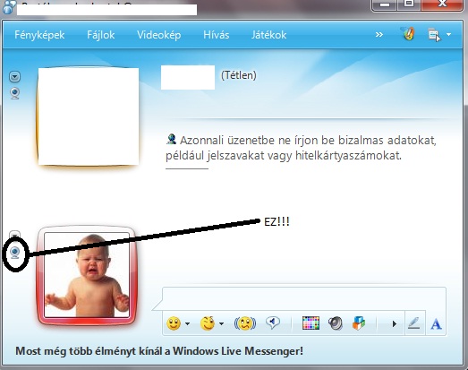

FehérHolló
ats123
#15085
A webcamoknak, amikkel eddig találkoztam, mindnek van ilyen módja. (Legfeljebb nem privátnak hívják, de ugyanaz a funkciója.)
Dell support szerint megoldás:
Verify the Webcam USB connection to the computer.
1. Click Start
2. Click Control Panel
3. Click Hardware and Sound
4. Under Imaging Devices, double click USB Webcam. It should have a yellow bang next to it.
5. Click the Driver tab at the top.
6. Click Roll Back DriverKicsit angolul van, de remélem, hogy ez alapján elboldogulsz.
ats123
FehérHolló
#15081
Köszi szépen ennek a "privát" módnak utána kell néznem mert lehet hogy az a gond.
A én asztali gépemnek nincs ilyen módja de a laptopnak lehet hogy van.
Majd elmegyek hozzá megnézem. még egyszer köszi. -

FehérHolló
ats123
#15079
Win7-ben valószínűleg van hozzá beépített driver. Olyan nincs, hogy driver nélkül megy, legfeljebb nem a kedves felhasználó telepítette.
A legtöbb webcam driverben be lehet állítani, hogy ha "privát" módban vagy, akkor webcamos felkérés esetén élő kép helyett egy fixen beállított képet küldjön. Szerintem ez a helyzet áll fenn nála, valahogy "privát" módba váltott. Érdemes lenne a vezérlőpultban kutatni webcam beállítást keresve, onnét valószínűleg meg lehet oldani a problémát. (Esetleg funkciógombos, vagy egyéb hotkey-kkel is érdemes próbálkozni.) -
ats123
Érdekes hibába ütköztem, egyik barátom vett egy Dell Vostro 1015.
Win7-hez nem kellett webkamera driver használta nélküle hibátlanul.
Még nem történt valami, és (lehet hogy gyerek) a kamera képe helyén egy fix macskás kép jelenik meg, nincs most már élő kamera képe a gépnekTalálkozott már valaki ezzel a hibával?
Kérdésem honnan lehetne hozzá letölteni webcam driver-t mert a support-on nincs, és nincs mert linuxal vette meg.

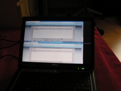

Psychonaut
Mitől lehet az, hogy a D630-am (nV Quadro 135M-es) képernyője ketté van osztva? Van egy horizontális csík (fehér pixelekből) a kép közepén, és van egy teljes Windows asztalom, meg egy majdnem teljes (hiányzik a tálca). Illetve a képernyő jobb oldalán (kb. az egész képernyő 1/8-a) fekete. Itt egy kép, hogy mire is gondolok:
Jól sejtem, hogy VGA-probléma, és házilag nem nagyon megoldható?
SZERK: ja, és nem mindig csinálja, kb. 10%-ban teljesen jó, szóval a képernyővel biztosan nincs gond.
