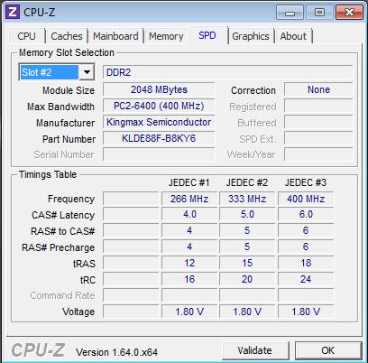

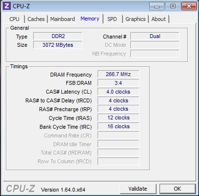

R3pl3l
A problémám az lenne, hogy a DDR2, 800 Mhz Kingmax memóriáim 265 mhz-n mennek(CPU-Z szerint). Ez szorozva 2-vel 530. Az alaplapom (conroe1333-d667) 667 mhz-ig támogat és a processzor sem lehet gond (pentium D915), a memóriák mégis csak 530 mhz-n mennek. A kérdésem tehát: mi lehet ennek az oka, és tudok-e esetleg állítani valahogy rajta.(ha igen, akkor ezt hogyan tudom megtenni, mit kell állítani- gondolok itt az időzítésekre, feszre- , mert soha nem állítottam még memóriát)
A válaszokat előre is köszi. -

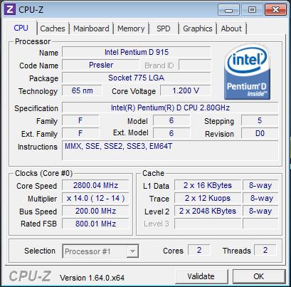

Üdv! Szinkronizálni szeretném a DRAM/FSB arányomat 1:1-re, de nem megy valamiért!
jelenleg 12:8-on van.Core 2 Quad Q6600 2800 MHz - G0
Gigabyte GA-EP45-UD3P v1.0/v1.1
Dual DDR2-929 5-5-5-15 CR2 7460 MB/mp - Geil Black Dragon 1066 2x2gbSemmi nincs átállítva, csak a ram 2V-on megy és a C2E vagy mi van felhúzva Racing-re!

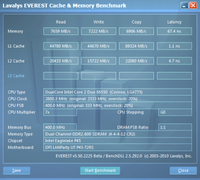

Ebből a memóbol,szerintetek mi hozható ki egy E6550-es procival társítva:

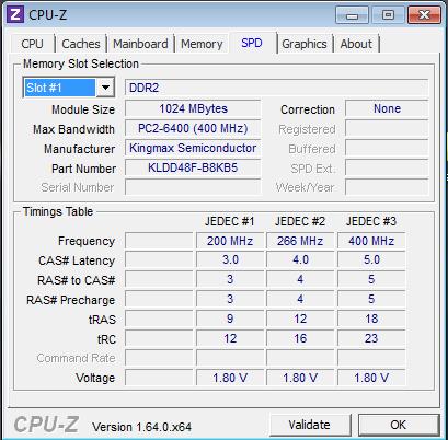

GgG91
Azzal a kérdéssel fordulnék hozzátok, hogy van egy Kingmax 512mb-os 800MHz-es cl5-ös(5-5-5-18) RAMom, amit próbálok összehangolni a többivel, a kérdésem csak az h mennyi a max volt amit athatok nekik mert most 2.1v-ot kapnak, amivel stabil de ha fogdosom hátulról már akkor is érzem, hogy elég meleg.. Mennyire bírja a meleget?
Válaszokat előre is köszönöm!

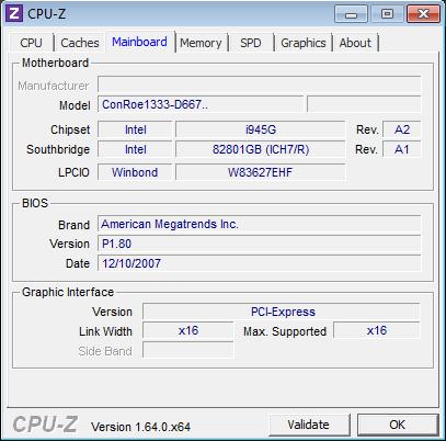

#7144: a lapod a jelenlegi prociddal csak 800MHz-en tudja futtatni a RAM-okat tuning nélkül, tehát, ha nem tuningolsz, akkor elég lesz egy 800-as is. Emellett a lapod manual-jában a 2. oldalon írják, hogy slotonként 2GB a max memória, amit beletehetsz, tehát ez a modul semmiképp sem lesz jó a lapodhoz, ne vedd meg!
lowtoneg
köszi, akkor letöltöm és akkor be pirntscreenezem ide neked hogy lásd, egyébként meddig maradsz a fórumon?
na itt is vagyok itt a link amin megnézheted! http://prohardver.hu/dl/upc/2012-04/25/379101_pnymbiuabxwst9vw_untitled.jpg , a kártya meg ez: ram DDR 2 CORSAIR 4GB 1600Mhz
