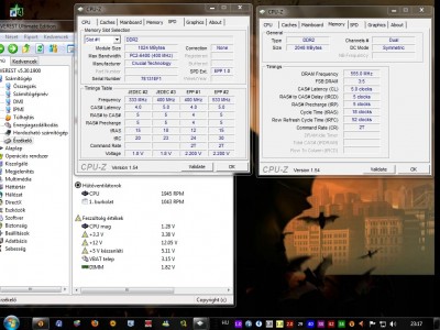

az oké, de a 533-as 1 gigás meg 360-on. 256mb plusz 94mhz-el, vagy 1gb mínusz 173mhz-el. Nem arányos. Ezért mondtam, tessék még egy 1 gigás modult venni, lehetőleg 533-ast, és lehet fognak menni 600-at is, és lesz 2x1 giga a gépedben, normális sebességen, normális mennyiségben.

Nem teljesen épkézláb felállás az 1gb meg 256mb modulokat összeereszteni. Tessék lecserélni a 256-os modult egy 1gb-os modulra. Az 533mhz-hez pedig szerintem kicsit magas az a cl5-4-4-10, ilyen 2.5-4-4-7 vagy 3-4-4-7 ami eszembe jut ddr533-as időzítésekre, azon lehet tudnál még faragni, esetleg tRD-t állítani, ha nem melegszik, vagy van rajta/veszel rá bordát, a fesszel is tudsz még kicsit játszani, aztán lehet a plusz fesztől még picit órajelben vagy időzítésben megy jobbat.

Úgy kezdeném hogy nem igazán értek a memória tuninghoz.Éppen ezért kérem ki a véleményeteket:ettől a configtól ezek elfogadható értékek vagy mit kellene változtatnom hogy egy kicsit még jobbá tegyem.A gép működik stabilan,remélem nem csináltam nagy kárt benne?A memók:1Gb samsung és egy 256Mb-os szintén samsung.Mindkettő 533 Mhz-es és 1.9v-on mennek.(/IMG)[/L] [L:/dl/upc/2010-09/14/77398_eu5hl040swcjjq7b_nevtelen.jpg](IMG:/dl/upc/2010-09/14/77398_eu5hl040swcjjq7b_nevtelen.thumb.jpg)(/IMG)[/L]](//cdn.rios.hu/dl/upc/2010-09/14/77398_eu5hl040swcjjq7b_nevtelen.thumb.jpg/800)

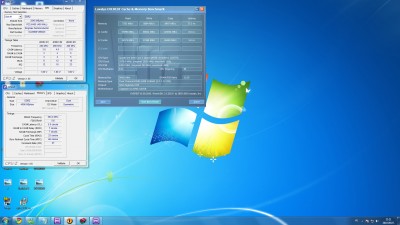

mivel az effektív ram órajel az: fsb*ram-szorzó
tehát ha 420 az fsb, és 1008mhz az effektív ram órajel, akkor 1008/420=2.4, tehát 2.4-es ram szorzóval megy a géped, de mivel a gyári fsb 333, és mivel a ram szorzót nem változtattad (nem csökkentetted) így a 333*2.4 (799.2, ~800mhz) helyett 420*2.4-re módosult a képlet.szerk.: az 5-7-7-23 kicsit magas időzítés, az 1.9v nem fogja szvsz megölni, viszont az időzítés visszaveheti a teljesítményt., azt kéne szűkíteni, de ahhoz valszeg növelni kell majd a ramok feszültségét (továbbiakban vdimm). én egy olyan max 2.1v-ot mondanék vdimm-nek. minél szűkebb az időzítés annál jobb. lődd be mondjuk egy 2.0v-ra a feszt, az fsb-t vedd vissza, az időzítést egy 5-5-5-15-re lődd be, és teszteld ki mennyit bír ezen a feszen és időzítésen, ha az megvan, utána állíthatod a procit.

Hi!
Megpróbáltam tegnap a procimat 24/7-be belőni 420 Fsb-n megy 8.5-ös szorzóval, majd rá tettem a ramnak a feszét 1.9V-ra és amikor ezk megvoltak primeot 45 percig futattam semmi gond viszont ezt kicsit furcsállom.
Hogy miért 504Mhzet ír??
Mennyit számít, hogy mikre vannak időzítve?
Az everestes eredmény jó?
2x2Gb Kingstone 800MHz a ramom és ddr2
Várom a válaszotokat! -
