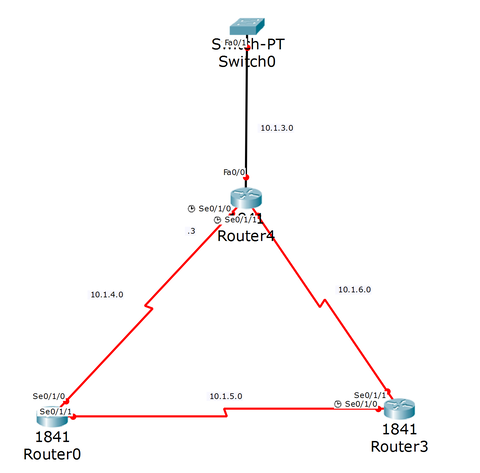

Hello, egy EIGRP kérdésem lenne:
A Feasible Distance és az Advertised Distance (vagy Reported Distance-nek is írják) között nem teljesen értem a különbséget.
Router0#show ip eigrp topology
P 10.1.3.0/24, 1 successor, FD is 2172416
via 10.1.4.3 (2172416/28160), S0/1/0Ha jól értelmezen ezt a két sort akkor a Router0-ról a 10.1.3.0/24 subnet-ra a next-hop router a 10.1.4.3, ami a R4 az ábrán.
Na most az FD, ami 2172416, az a Router0-tól van számolva a 10.1.3.0/24 subnet-re, az AD, ami 28160, pedig a Router4-től számolva a 10.1.3.0/24 subnet-re?
