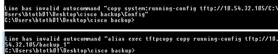

Kezdem már K hülyének érezni magam vagy vmi nem működik úgy ahogy kéne...Most megpróbáltam ezzel a putty-nd-vel. alapból a user/password-ot csak "ogin:" és "assword:"-nek írja a bal oldalon, ha beírom az adataim és kapcsolódok akkor is a login sor fogad a parancssorban... Ha átírom normálisan "login:"-ra, meg a password-öt is, akkor se jó...
plink-nél már talán valami haladás van, most már hibát nem dob, ellenben semmit nem ment le, ez a kimenet:
IDF4Switch1.Gyor#$tftpcopy copy running-config tftp://10.54.32.105/backup_1
IDF4Switch1.Gyor# -

Jó, de én nem putty-ot hanem putty-nd-t írtam és linkeltem, azt nézd már meg.
A command file-t meg szerkeszd notepad++-al és állítsd át
a sorvégeket UNIX type-ra (Edit > EOL Conversion > UNIX)Valamint a parancsot add ki így:
plink -ssh -l <user> -pw <pass> 10.54.38.35 < command.txt
esetleg ha kell a kimenet egy fileba
plink -ssh -l <user> -pw <pass> 10.54.38.35 < "command.txt" > kimenet.txt -

copy system:running-config tftp://1.1.1.1//routerconfig.txt
..de ez is működőképes kell legyen:
copy run tftp://1.1.1.1//routerconfig.txt
..ez még kér majd tőled 2 megerősítést, jelesül
a tftp szerver IP-re és a filenévre is kér még egy-
egy Entert.. nade.. ha előtte bepattintasz egy ilyet
a konfigba, hogy file prompt quiet akkor nem
fog kérni megerősítést, csinálja amit mondtál..
Sőt, ha csinálsz egy olyat is, hogy mondjuk
alias exec copyruntftp copy system:running-config tftp://1.1.1.1//routerconfig.txt
akkor le is rövidítheted a parancsodat..
Egymillió megoldás létezik, az igényeid szabnak határt ( : -

Na jelenleg odáig eljutottam, hogy plink-ket használnám, adok neki egy command file-t amibe elvileg bele lehet írni a cisco commandokat. Az első sort/parancsot be is adja neki (copy running-config tftp), de utána hiába írtam következő sorba a tftp szerver címét azt már nem veszi be a gyomra.
Vagy ezt nem fogja megenni ilyen formában: ?
<tftp szerver címe>
<file név>
exit -
