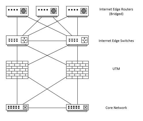

Eloszor is a PAT NAT a tuzfalakon legyen, ISP routerek erosen limitaltak mind NAT funkciokban mind TCP session limitacioban (max 3-4000 egyszerre) meg aztan nem akartok komolyabb NAT ot azokon a routereken configuralni.
A switchekrol meg annyit hogy a routerek bridgelve lesznek ugy latom es azt nem hiszem hogy 2 porton tudjak valtogatni, szoval ha az egyik port bridgelt active nem fog csak ugy atbridgelni egy masikra, de jarj utana. Ha bridgeltek akkor a tuzfalra lesz a public IP es ok csak mint bridge-k lesznek semmi mas szoval nat ilyesmi nem is menne rajtuk. -

Egy ügyfélnek tervezünk egy három WAN kapcsolatos, két tűzfalas határvédelmet, és ezzel kapcsolatban merült fel néhány kérdésem, remélem tudtok válaszolni.
Még sajnos eléggé sok minden tizsztázatlan a számomra, de lehet hogy némi információ morzsa tőletek segít.
Két tűzfal van, active/standby üzemmódban, a három ISP lepakolja a saját routereit, egyelőre azt feltételezzük, hogy azokhoz nem nagyon nyúlkálhatunk, a demarkációs vonal az ő RJ45 kimenetüknél van.
Móricka szerint kb így néznénk ki:
Néhány kérdés felmerült bennem, amiben a kollégákkal nem sikerült dűtőre jutni:
- Milyen körülmények között lehet elhagyni az ISP routerek és a tűzfalak közti switch sort? (Szerintem peremfeltétel, hogy mindegyik ISP router rendelkezzen két porttal)
- Hol lehet/legyen az a pont, ahol a publikus IP címről átváltunk privátra? (Szerintem az ISP routereknél)
- Magán a tűzfalon lenne célszerű PAT-olni, viszont ha publikus-privát váltás az ISP routeren történik meg, akkor ott lesz még legalább egy statikus NAT, ugye?A segítségeteket előre is köszönöm!

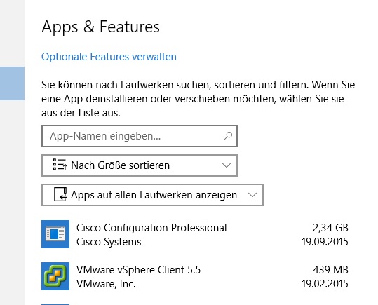

Még egy kérdésem lenne attól, akinek van tapasztalata:
CCP megy IOL-lel, IOSv-vel? Vagy csak fizikai routert kezel?
ASDM megy ASAv-vel?Köszönöm.
