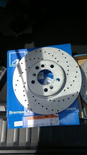

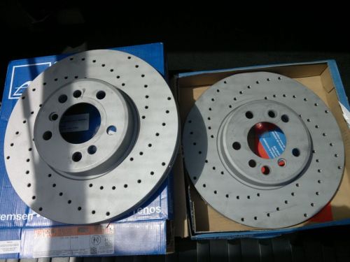

A ki****ott felnisnek viszont a ..., már 2 hónapja ül a kerekeimen
Bánatomban elmentem festékboltba színt meg gittet meg csiszolót venni felujításhoz

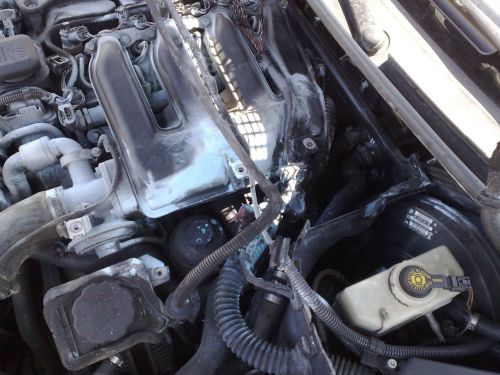

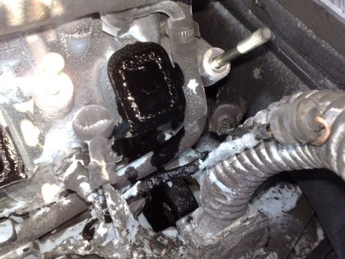

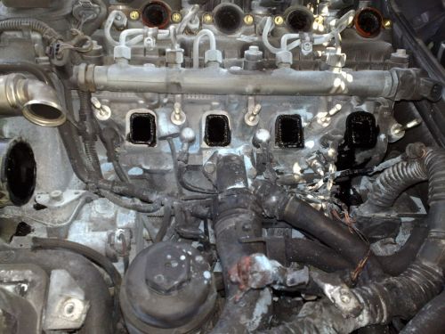

urban racer
H.Ezredes #26453 üzenetére
Eddig hálistennek csak olyanok voltak, most az e61 viszont már lemez... Viszont ha te többet találkozol vele: milyen körülmények után/közben reped el? DPF regen, vagy nagyobb terehelés hosszabb idő után? Esetleg a fel-lehűlés?
1. Kimostuk nagynyomásúval a hűtőket az IC mögött, illetve a hűtők között, ha jól emlékszem
2. Erre nem emlékszem, de talán valaminek útban volt, vagy kicsit megemelve jobban hozzáfértem valamihez(basszus nem múlt héten volt)
3. Az első pár nap-szétszerelés-vizsgálódás csak helyzetfelmérés volt. Ha az ember nem tud semmit a kocsi előéletéről, akkor jobb alaposan körbenézni. Mint látod az udvaromban szedegettem csak-mikor időm engedte. Közben úton volt a turbó is
4. Nagynyomású híján ez tűnt célszerűnekNagy szépen kimosta, nem tett kárt. Azóta nálam kapott 20 ezer km-et, az új gazdájánál még 60 ezret, problémamentes. Jah, igen! Tudtad, hogy a szívósornál a lapka tengelyének helyére pont faszán bemegy a salgópolc-csavar?
Esküben azt raktam bele, azt hittem majd ki fog fújni, majd kicserélem ebay-esre, de nem! Azóta is az van benne
Amúgy ha lett volna csápos, sokkal gyorsabban ment volna. Másfél méter mély volt az akna
A térdem olyan lett a végére, mint egy jól megdolgozott prostié
Turbóhiba ellen nem lehet mit tenni... Kartergáz-szűrő-csere gyakran, meg hajtás után hűtés
A képeid: Nagyon komoly
Az történt, hogy eltört a turbó tengelye, az olajzás a nyomóágban szépen visszajutott a hengertérbe, majd szépen leforgott a motor egy hondásabb fordulatszám fölé, majd mikor már kellőképp meleg volt a blokk oldala, a lefolyó olaj begyulladt?
Azért az én szívósorom se volt a legszebb valljuk be
Nekem csak keresztbe megszorult a tengely. De hidd el, alig bírtam vele felállni a trélerre
Jah! A tengelytörés a fotódon lévő példánynál kartergáz-szűrő leszaromság miatt következett be?
H.Ezredes
urban racer #26447 üzenetére
Ez még régi motoros itt még öntvény csonk van
Végignéztem gyorsba 1-2 ami fölmerült bennem A képeknél nincs olyan extra szerintem.
Viszont
1. miért kell a lököst levenni egy intercooler miatt ?!?!?!?!
2. a turbo cseréhez miért kell levenni a bakot ?????
3. szervizben is összességében több lett volna mint 5 óra.... és 2013-ba se nyúltam volna 20-25 ért hozzá...
4. kromofággal biztos nem tisztítok szívócsonkotCsak mindent leszedni szétbontani sok idő még rendesen szétbontani a szívócsonkot (ledugózni ) beáztatni elmosni magasnyomásúval mindent leellenőrizni mindent és kipucolni turbo olajcsere stb stb bejáratás én most lazán elkérnék munkadíjba 40-50-et Ezt Rendesen normálisan SZAKSZERŰEN megcsinálni egy 3/4 napos meló 2 embernek.... A cikkben leírtakkal nap mint nap találkozok
Tapasztalatok alapján eléggé el használódik nagyon sok példány szarnak a szervizekre és úgy mindenre... :/
Szar szívócsonkot mutatok én
Itt konkrétan ki is gyulladt a motor a turbo tengely törés miatt és szerencséje volt,h nem hullott épp be a lapát...
