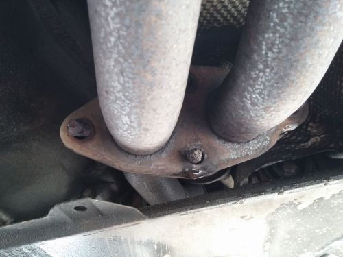

Multkor mutattam kepet kipuff csöröl hogy elrohadtak a csavarok. Na az a kocsi el van atkozva. Mindig de mindig van valami baja. EZ a legutobbi mai termés. Valakinek esetleg valami ötlete igy a video alapjan? Sosem lattam meg ilyet.

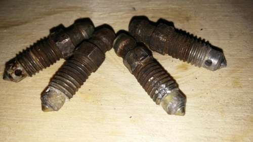

Köszönöm az ötletedet. Valoban vettem egy ilyen gumi kittet 34111153202 BMW töl nem adtak hozzá azt a fém részt csak a belsö tömitö gumit meg a porvédöt. Durva hogy ezert az arert mar utangyartottat vehettem volna a lengyelektöl postaval mindennel egyutt es többmindent kapok EZT.
Na de a lenyeg szetszedtem. Amennyire tudtam a dugót kinyomtam a fékkel, majd lecsavar a féknyereg és kompresszorral kifujtam. Kicsit kalapaccsal kellet kocogtatni de kijött. Eredeti gumi sérulés mentes volt csak a gumi pereme valahogy feljött es igy ala bement a viz ami berozsdazott. Mivel fém részt nem kaptam ezert 800as vizes csiszolo papirral addig csiszoltam amig teljesen sima lett. A folt ott maradt de sima lett a felulet. Utana gumik vissza a porvedöt nagyon nehez volt a helyere berakni, majd gondoltam kicsit kijebb fujom levegövel a dugot hogy megnezzem a gumi mindenhol jol rafekszik -e. Sajnos blfsz voltam es tul sok levegöt nyomtam neki a dugo egyböl kilött es az uj gumit elszakitotta. (erdekes hogy a regi gumival is kilött es annak semmi baja nem lett pedig abban mar van par ezer km biztosan) Szoval igy neztem hogy obmmeg.... Aztan a regi gumit megtisztitottam es azt raktam vissza. Tudom igenytelen de végszükség eseten mindent lehet. Szoval most ez igy tart a kerek nem melegszik eddig. Amint kicsit jobb idö lesz ujra neki esek megint kicserelem a gumit. Szoval igy beszivattam magamat. Amugy nem volt nehez a muvelet a porvedö visszarakasan kivul.

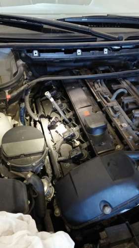

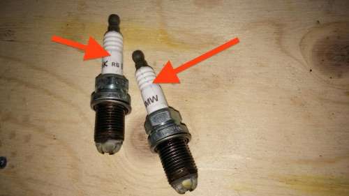

Csak egy két érdekes kép a multkori szerelésböl. Gyertya csere volt akkor nem, de most észrevettem hogy 3 gyertya el volt repedve. Ezt mi okozhatta? Vagy inkabb ugy is kérdezhetném ez a repedés okozhatott e valamit? Mert nekem nem sok minden tunt fel a csere után sem. Másik meg a fékrendszer levegöztetö csavarok kicsit be voltak rohadva. Azt amelyiknek totál el van nyalva a feje (9es ha jól emlékszem), na arra rávertem egy 8-as fejet és ugy sikerult kilazitani. Csak egy tipp ha valaki ilyesmi helyzetbe kerul. Bent BMW-nel mikor vettem a kis csavarokat olyanokat mondtak ki kell furni az egeszet jó pár orás melo...aham gondoltam csak nem náluk fogom megcsináltatni arany órabérben...
Ja amugy E46 320i Kombi 2004-es évjárat 200ezer km. Utolso fékolaj csere kb 3 éve?! Sajnos erre hajlamosak itt nem oda figyelni. Én meg lecseréltem mind a 3 E46on itthon. Pedig nem nagy kunszt. Föleg vettem egy speci szerszamot ami nyomas alatt tarja a fektartalyt igy egyedul is megtudtam csinalni nem kellet pumpalni a pedalt.

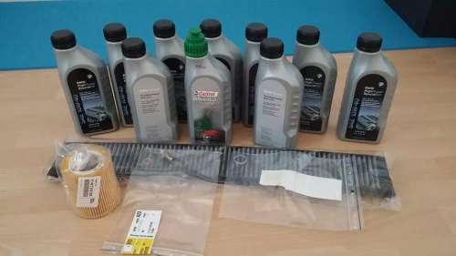

Amugy ma meg már volvoztam, olaj, szürök cseréje
Jó hogy amit anno vettem kulcsot E36-hoz pont passzolt a V70-es motorolajszurö házhoz. Ennél is ilyen müanyag 25nm-es.
