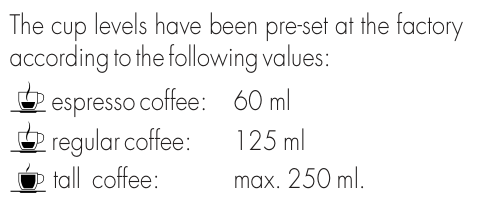

Dr. Szilikát
Hauptmann #4359 üzenetére

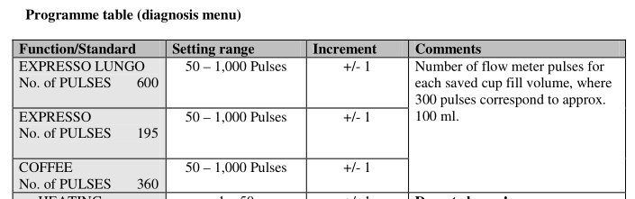

Hasonló:
Tehát az átfolyásmérő impulzusai alapján 65 / 120 / 200 ml.
Korábbi típus:
Mivel lényegileg azonos főzőegység, sok jelentősége nincs az eltérésnek (mármint a gyártó így vagy úgy találta ki, ismeretlen okból), illetve egyéni ízlés kérdése is. Eleve az espresso standard 25 ml, meg a többire is vannak ajánlások.

Saeco Magic Comfort Plus (első szériás), hány ml a rövid, közepes, illetve hosszú kávémennyiség gyári beállítása?
