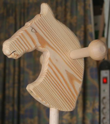

Fenti ívek mind fenyőből dekorral lettek vágva. Igaz, csak colosból, de nem gyilkolja a gépet az sem, ha több ezer db-ot vágok vele. Az 50-es fenyőt is volt szerencsém vágni dekorral. Nem azt mondom, hogy meg se kottyan a dekopírnak, de semmit se erőlködik rajta. S a vágás talán nem is azért lassabb, mert dupla vastagság, hanem mert egy átlagos gép lökethossza épp az anyagvastagság, és nem kielégítő a forgácskivetés.
A pontos függőleges vágás titka elsősorban a jó gép és fűrészlap, de mindez hiába, ha oldalirányban feszíti a mester a gépet munka közben. Hagyni kell, hogy haladjon előre magától. (A colos anyagnál még vissza is kell tartanom a gépet, mert szaladna.)
Oda akartam kilyukadni, hogy bármilyen hullámvonal, menni fog a dolog még az ötvenes anyagban is.

Persze hogy el tudod dekopírral vágni magadnak. Nyomás lefele a garázsba, és kapcsold a gépet befele. Ha jó a dekorfűrész, és jó a lap benne, akkor játékszer a gépet vonalon tartani. Én éves szinten kilométerekben számolhatom az ilyen vágásaimat. Ha az emlékem nem csal, Bosch D244 lap (160 Ft) jó még a pici (R=15mm) ívekhez is. Ha nagyobb az ív (R>25mm), akkor a 144. De lehet, h elírtam. Ha fontos, kérdezz vissza, és holnap estére megnézem neked pontosan. Ha szálirányban vágsz, állíthatod nyugodtan lengőre a gépet, még könnyebb, még gyorsabb lesz a munka. Ha keresztirányban vágsz, akkor ne lengesd a lapot, mert szakítani fogja a szálakat fenyőnél. -

asani
lenne egy amatőr kérdésem.
50x250-es fenyő deszkát szeretnék hullámvonal mentén kettévág(at)ni. Valami rejtélyes okból a környéken nem találok szakembert, aki elvállalná - talán akit megkérdeztem, nem adja bútorkészítésnél alább…
Vajon kezdőként el tudom ezt vágni otthon dekopírfűrésszel?? A Bstoreban tudnék kölcsönözni egy Makita 4323-ast. -
