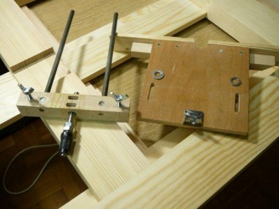

Bemartam .Gondolkodtam dominón sőt van olyan masina amelyik ugyanolyan vízszintes elrendezésű és 2 db tiplizőfúrót működtet tiplizésre, de ezek a 2-300.000Ft-os irreális gépárak (vagy az én irreálisan alacsony pénzecském) mindig stoppot kiáltott, mielőtt beleéltem volna magamat.Úgy gondolom hasznosabban költehetem el egy ilyen gép árát ha helyette több más faipari gépet (most jelen esetben a marómhoz gépalkatrészt )és gépi szerszámokat , elszívócsövet stb veszek.Persze ha pont ilyen munkám lenne sok amihez dominó kell ,gondolkodóba esnék megéri-e.
A körmös mutter ugyanúgy megszorul ha 2 van egy meneten és nem jó a beállítás .
Nem volt készleten körmös mutterom, az állványon és az új patronon kívül minden volt, és nem kellett külön beszereznem, sőt a bükka és bükk rtglemez részek méreten voltak csak hosszra kellett vágjam.
Így szerintem csinosabb rejtett csavaranyákkal ,lehet hogy életképes megoldás más munkára is , ezeket a tapasztalatokat a későbbiekben is hasznosítom majd ,amit ezzel a gépépítéssel elsajátítottam.
További gépépítéseket tervezek hasonló stílusban mint ezt, viszont más irányban.(azokhoz már nyilván kell venni anyagot, veszek körmösmuttert is ,oda kelleni fog..Az egyik :készítek a makita marómhoz egy függőleges szupportot, olyan módon hogy az asztal lapja felől ,felülről lehessen egy betehető kurblival emelni-süllyeszteni.Betehető betétlappal ,és karikákkal befedve.Enélkül is tudom használi, de azt hiszem jobb lesz.Az lesz a legjobb ha alulról is állítható azonos szupporttengelyról meghajtva, ha felül már ráépítettem mindent , és mégis állítani kéne. Mindenesetre megcsinálom ha lesz rá időm és kedvemEgy ilyen munkához szív és értelem kell, úgyhogy rossz hangulatban nem érdemes, mert csak kínlódás.

"apróságok miatt akadoztam el 2db anya az állítócsavarnál "

Ilyen dolgokat körmös anyával szoktam megoldani. Gyorsan, pontosan szerelhető. Ha két oldalról teszel, az megfelel a dupla anyás megoldásnak, de akkor az egyikről le kell törni a körmöket, és csavarral rögzíteni a pontos helyén, mert nagyon nehéz az általad is említett szinkront megtalálni. Megoldás még, ha nem zavaró, hogy az egyik kiáll a síkból, hogy addig ütögeted befele a kalapáccsal, amíg szinkronba kerül. Ilyen megoldásnál egyik mindig akadályozza, hogy a csavar kihúzza a párját a helyéről, tehát facsavar rögzítés sem kell neki.
A hosszlyukakat bemartad, vagy vettél egy Festool Dominó-t?

Maró finombeállító nélkül kínlódás.Itt tizedeket kell állítani rendszeresen,mind horizontális, mind vertikális irányban.Méghozzá bármikor újra pontosan megismételhető módon.
Azért ragaszkodtam a két tizedpontos állítási lehetőséghez, annyira hogy a gyári függőleges beállítót is lecseréltem stabil home made beállítóra ami nem állítódik el.Na ennek is két anya szinkronján múlik a működése , ez volt a másik amivel el lehetett kínlódni egy darabig, amíg rá jöttem hogy keveset köszörültem le az egyikből és berögzítéskor hozzáér a gép és kissé nyomja, azért szorul.Ennek a függőleges állítónak még a végére kell találjak valami jól megforgatható recés erőtovábbítót, mert az anyák amiket rátettem csúszósak.Vagy beköszörülöm őket holker csíkosra, mint a csavarhúzó nyelet szokták. -

1 szárnyascsav elég lenne + egy megvezető valamivel,de a tengelyvonalban az állítócsavar van , és ott kéne legyen , így kettő kellett , mert az tetszőlegesen helyezhető el.Nem nagy ügy 2-t csavarni ki-be és 2 stabilabban fog mint 1 , és mivel nem szabad kilazulnia mert a drága munka darab látná kárát ezért jobb is így.Már bejárattam, tesztrepülések megvoltak, igaz élesben utasokkal vagyis a munkadarabon. Jól működik, örültem is neki.Még egy felületkezelés élletörés, csiszolás ,csinosítás jár neki ,majd veszek egy csónaklakkot, máshova is kelleni fog .
Igazából apróságok miatt akadoztam el 2db anya az állítócsavarnál (a stabilabb megvezetés végett) :ha nincsenek szinkronba forgatva mégpedig egymástól mért távolságuktól függ hányórás állásban akkor nem lehet az állítócsavart forgatni,max villáskulccsal.De mivel makacs vagyok visszatértem rá és megcsináltam a 2 anyás verziót .
Ha csapággyal szintbemarok nem teszem fel a vezetőt. Falcoláshoz, folthely kimaráshoz, zárazáshoz, vasalathelymarásokhoz,vagy keleléshez nem a csapágy méreten,viszont kell a vezető. (nem hobbiból csináltam hanem mert kellett)nekem ez megkönnyíti , meggyorsítja a munkámat. -

Azon agyaltam, hogy miként lehetne a két szárnyasanyás rögzítést redukálni. (Végül is nem túl gyakran kell ezt állítgatni - többnyire a csapágyméretre lesz állítva úgyis.)
Csak az tudja, mennyit kell egy ilyen "egyszerű" alkotással pöcsölni, aki már alkotott vmi hasonlót.
Bizalomgerjesztő darab. (Mindig is vonzódtam a finombeállítós megoldásokhoz.)
