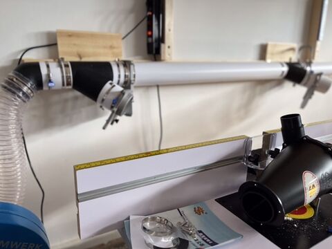

Sziasztok. Nekem pár napja érkezett meg a ciklonom, de még nem tudom milyen tartálya legyen. Egyelőre az elszívóhoz a csőrendszert építem ki. Vettem hozzá földelő kitet a JET-től, ehhez van 15m réz drót. Az elszívótól rugalmas cső megy a 45 fokos könyökbe. A földeléshez a drótot az elszívóhoz kapcsolva kezdjem? Mert olyasmi rémlik, hogy a ruhalmas cső (IGM-es amúgy) nem tud feltöltődni elektrosztatikusan. (??) Illetve az Y elágazásoktól is rugalmas cső megy az adott géphez. Ezért minden géphez el kell vinnem a földelést, vagy elég a leágazásnál a zsiliphez kapcsolnom? 👀

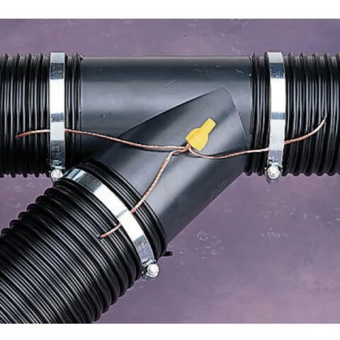

Izé, hacsak nem kettős szigetelésű gépekről van szó (nem), akkor már ott van a földelés bennük. A PVC csövek helyett szerencsésebb lett volna egy fém légtechnikai cső, azt rendesen lehet földeni.

@Caldera: Ez sima PVC cső amit bármelyik légtechnikás boltban kapni?
tfe
Izé. A fém csövet bőségesen elég egy ponton földelni, tekintve hogy vezető. Max annyi kell, hogy a csatlakozó idomok tipikusan valami gumis szigeteléssel csatlakoznak, szóval simán át kell kötni az egyik csőszakaszt a másikra, illetve az idomokra.
A PVC-t pedig teljesen felesleges bárhol földelni, mert úgysem képes levezetni a sztatikus feltöltődést.
Én részemről fém légtechnikai csövet vettem.

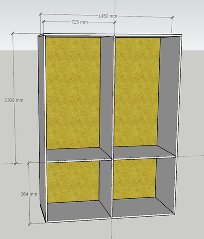

Front méretezéssel kapcsolatban szeretnék kérdezni. Adott a képen lévő korpusz, erre szeretnék össz. 4 ajtót (ráütődő). Próbáltam utánaolvastatni a méretezésnek, több helyen láttam, hogy mindkét méretből 3-3 mm-t kell levonni, így a felső két ajtó mérete 722*1306 mm, az alsó 2 ajtó mérete pedig 722*661 mm lenne (a korpusz szélétől a köztes lapok középvonaláig vannak a méretek a képen). Illetve a frontoknál van valami ökölszabály a fenékfurat és a lap szélének távolságára? A blum progi szerint 7mm-re kellene a furat szélét tenni a lap szélétől, a furat középpontja így 24,5 mm-re lenne (ez lehet csak azért, mert 0-ás fugát állítottam oldalra és a lap méretét vettem csak kisebbre 3mm-el?).

Caldera1
Mert miért?
Érdekes, mert kb. tízből kilenc videót, amit néztem PVC csövet használ.
A te rendszeredről mutatnál képet?

Nem a pvc csővel van a gond, hanem ezzel a megoldással. Annak mi értelme, hogy összeköti a műanyag gégecsöveket 20 centi dróttal? Azok amúgy ugyanúgy feltöltődnek mint a pvc? Szerintem azok ugyanúgy viselkednek mint a pvc. Lehet tévedek.
Nekem nincs ilyen rendszerem, de mikor nálam téma volt ez, akkor olyan videót láttam, hogy a földelést végighúzta a csövön belül az egész rendszeren így levezetve az esetleges töltést. Amúgy villamos végzettségem van, 97%-ban megmondom mi ráz, mi nem

Bocs, ha jól látom az összekötött vezetékek - mind a három - bemennek a műanyag csövekbe, gondolom ott belül mennek végig.
[ Szerkesztve ]
hzsolee
Bocs, ezzel kezdtem a mondandóm 2 hsz-el előbb...
A bénaságot arra értettem, hogy tök felesleges kilyukasztani a csövet és kívűl összekötni. Simán végighúztam volna idomon keresztül. Ha mindenáron így akarja a bilincs alatt is kihozhatta volna. Nem egy földkábel...

ViktorSz
Ha oldalra 0-ás fugát állítasz,akkor középen 6mm-es résed lesz.
1,5-1,5 fuga maradjon a széleken és a pántközép pedig legyen 22,5mm.
Egyébként az ajtók méretei jók.
Még amire figyelned kell,hogy ha 2mm-es ABS-sel csináltatod,akkor a fenék/tető 1454 legyen.

Köszönöm! A korpusz már kész igazából, ezek kész méretek, az ajtónál is kész mérettel számoltam (tehát már benne a 2mm-es élzárás is).

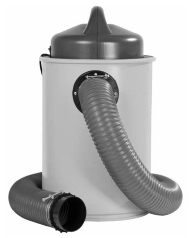

Kezdem elveszteni a fonalat. Ezt a kis ciklont egy zsákos forgácselszívóval használod?
"Magyarország rég nagyobb volt, De ennél nagyobb már nem lehet. Magyarország beteg nagyon, Nem szereti magát, rágja a gyűlölet. Lassan lépked a fűben a vak zenészek kara. Mondjátok emberek, Ez már Európa?"
qqzs
thomgrande
Ne legyen igazam de ez kiépített csővezetékes renszer elszívására nem megfelelő. A normális zsákos elszívóknak 900-1200m3/óra a légszállítása. A 100-as cső leszűkítése a ciklonhoz nem tesz jót a hatékonyságnak.
A kis ciklon az a porszívókhoz alkalmas ahol nagyobb a vákum kevesebb a légszállítás. A por fűrészpor leválasztására kell hogy ne jusson el a porszívó szűrőjéhez hogy evvel csökkentse a porszívó hatékonyságát. A kis ciklon a gyaluforgács elszíváshoz nem a leg ideálisabb.

Forgácselszívó: nagy légszállítás kis vákum nagyobb cső átmérő.
Porszívó: kis légszállítás nagy vákum kisebb cső átmérő.
Ezeket nem célszerű keverni a hatékonyság csökkenés miatt.
Ha megcsinálod a hordós megoldást jól és nem csökkented le az átmérőt akkor az jó lehet. Ez a kis ciklon ez porszívóhoz alkalmas.
