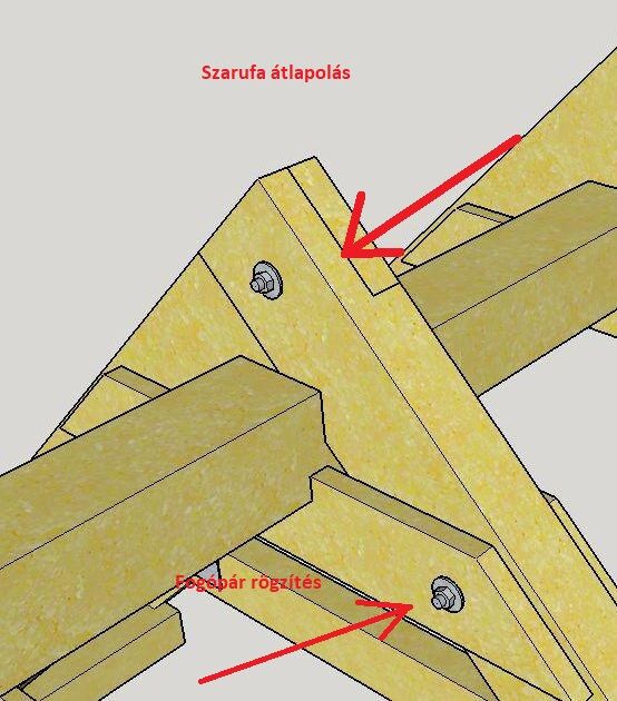

Igen, a fogópárokat kétoldalt illik átmenő menetes szárral a szarufára rögzíteni. A szarufák tetejét pedig átlapolással illik illeszteni egymáshoz és szintén átmenő menetes szárral rögzíteni. Nálad mindkét szabályt nagyívben lesajnálta a kivitelező
Persze ezek hiányában sem dől össze a kis kerti pavilonod, de lássuk be, a szarufák felső összeillesztése fájdalmasan rondára sikerült

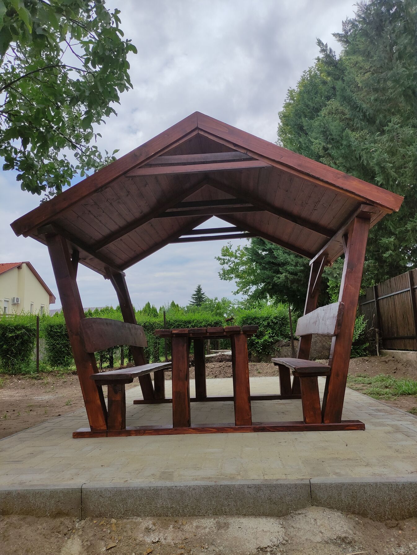

Köszönöm a tanácsokat, a fogópárokat megerősítem, a kármit hagyom.
Egyébként most is strapabírónak tűnik. Aki összerakta, ott ugrált a tetején, amíg a zsindelyezést megcsinálta. -

Chesterfield #58435 üzenetére
Úgy csináld, ahogy a felső rajz van. Csinálhatsz átmenő, metrikus csavart, mondjuk egy gömbfejű anyával, és akkor néz is ki valahogy. Vagy ehhez a színhez sárga, lapos fejú szerkezetépítő csavar mindkét oldalról olyan hosszban, hogy átérje mindhárom lécet, de ne bukkajon ki a vége a túoldalon, lehet még jobban is mutatna, de termászetesen ez szubjektív. Plusz nem kell előfúrkálni.
A kármi kivágást szerintem hagyd, ahhoz szét kéne verni az egészet. Ha a fogópárokat a fent írtak szerint stabilra megcsinálod, majd annyira megbontod a zsindelyt, hogy felülről kap egy 8-as szerkezetépítő csavart jó helyre a szarufa, szelemen találkozás, akkor szerintem ez a kis kiülő tető simán kibírja, amit ki kell neki. -

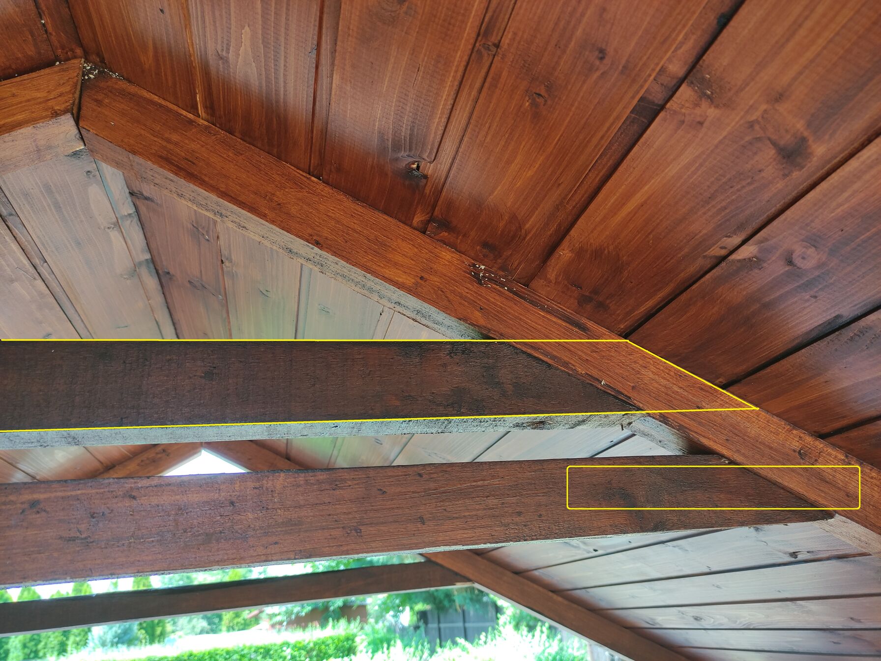

azért a kép bal felső sarkában a két szarufa illesztése is megér egy misét...
én azokat a fogókat nem bontanám ki, ha felülről vannak csavarozva, 5x10-es pallóból a fenti megoldásnak megfelelően vágjatok mindkét oldalra új fogópárt és csavarozzátok fel a meglévő mellé.

Chesterfield
Donki Hóte #58433 üzenetére
De ez már sajna ki lett fizetve, így kénytelenek leszünk mi javítani.
Ha jól értem ezekről beszélsz.
Úgy látom, hogy a zsindely bontása nélkül ezt nem tudom kiszedni és fentebb tenni.
Mi lenne a legegyszerűbb módszer a javításra?Hosszabb léceket vágni két oldalra(felső rajz)
Vagy valami pántot rakni(alsó rajz) -

Eleve ott kezdődik a gáz, hogy a fogó(páro)k nem a szarufák két oldalára vannak rögzítve, hanem rájuk. Így a nem fogópárok tartják össze a szarufákat, hanem a szarufák tartják a helyükön a fogópárokat.
A kármi elhagyása a kisebbik gond, de azt is illene javítani.
Remélem, hogy még nem fizetted ki a szállítókat.

Kiscsőke
Chesterfield #58421 üzenetére
A szétcsúszást a kakasülőnek kellene megakadályoznia, valamint a szelemenhez való csavarkötés ami a szarufán keresztül menne.
De a képen látszódik, hogy semmivéle csapolás, lapolás nem készült az összeszerelés előtt, így csak a csavarok tartanák össze a szerkezetet ami miatt sokkal gyengébb az egész.
A szelement tartó oszlopok egyáltalán függőlegesek? Mert a képen nem úgy tűnik, a földhöz/betonalaphoz mivel van rögzítve?
Tudnál olyan képe(ke)t feltenni amin az epítmény mindkét oldala látszódik az aljától a tetejéig? -

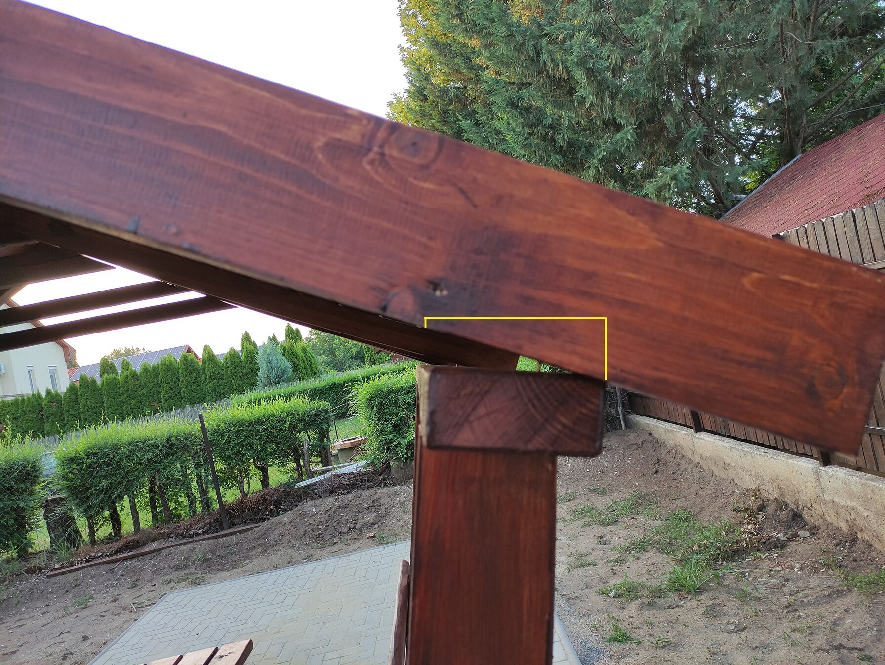

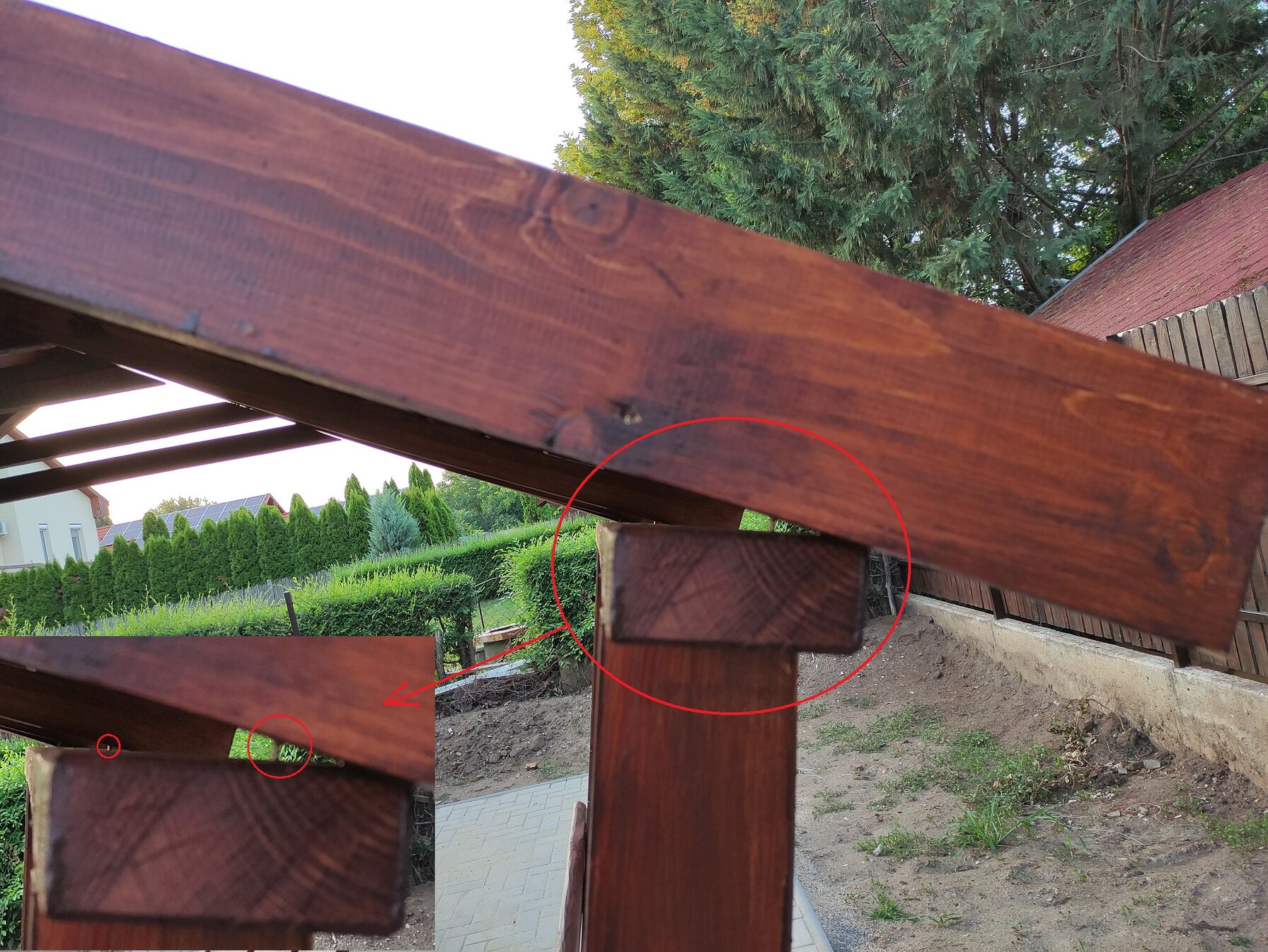

generatoros
Chesterfield #58426 üzenetére
Ennek a bemetszésnek teherhordó szerepe van mert a szelemennel bemetszés nélkül érintkező szarufa semmire nem jó. szétcsúszás ellen nem csavart hanem megfelelő méretű szöget kell beleverni
Met
Igen, ezért gondoltam hogy inkább bal oldalra kell a perem.
Szintén mint laikus. -
Chesterfield
generatoros #58424 üzenetére
De miért nem kell kell, hogy baloldalon felütközzön?
Laikusként éppen hogy csak a bal oldali perem tűnik lényegesnek.
A tető jobb oldalra akarna csúszni. -

Met
Igen, csak picit mélyebben hogy bal oldalon is legyen perem aminek neki ütközik.
A szakértők majd kijavítanak, de szerintem fele ekkora kivágás is elegendő lesz.

Chesterfield #58417 üzenetére
Nem vagyok ács vagy asztalos de ez így nem jó.
Jól raktátok össze? -
Valóban, ez így nagyon kontár alkotásnak tűnik elsőre.
Kárminak hívják a bemetszést. Én nagyon irtózom attól, ha nincs, mert egy gyengén határozott mechanikát látok benne inkább, mint egy rögzítést. Vizionálom a terhelésre bekövetkező deformációkat:
- Hajlik a csavar és a szelemen élén csúszik lefelé a szarufa
- Megnyomja kifelé a falvázat/oszlopokat és lejjebb fekszik
- Idővel a kis felületen (élen) felfekvő szarufa megnyomja a szelemen( élé)t, így a csavar szorítása csökken, ennek hatására lazul a kötés, vagy lehetőséget hagy a szarufának a csavarodásra.
Persze én nem vagyok ács/asztalos, és sok tapasztalatom sincs. Az igazi szakik megmondják, hogy pontosan mikor kell vagy nem kell.
Szerk.: Bal fent a fogópántokon mintha látszana is, hogy már nem az eredetileg szánt szögben nyílnának a szarufák. -
Chesterfield
Vettünk egy kerti kiülőt, és nekem gyanús, hogy talán nem jó így a tető rögzítése.
A tartó szerkezet élén fekszik fel a szarufa(vagy hogy hívják), és mindenhol csak egy facsavar tartja, annak is a fele a levegőben lóg a két anyag között. Nem kellett volna ide egy lapolás, vagy legalább valami ékszerűség, hogy egymáson feküdjenek, és ne csak az az egy csavar viseljen szinte minden terhet?
