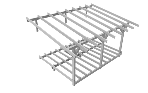

Sziasztok, a masik forumon mar sok javaslatot kaptam, de meg mindig vannak bennek kerdesek es tobb szem tobbet lat alapon, itt is szeretnek velemenyt kerni az alabbi fa terasz (modositott) vazszerkezetvel kapcsolatban.
A terasz alapterulete 5*3.8m, melynek padloszintje 50cm-re lenne a talajtol. A teto fel-fel meterrel logna tul a teraszon, 20 fokos lejtessel.
A szerkezeti elemek 8mm epitocsavar kerulnek majd rogzitesre, es a szarufak lesznek 'megfaragva' a szelemenre ultetes miatt.
A terv:
1. A falra vegyi dubellel kerulne fel 1-1 75*150-es gerenda. A felso 3 ponton alatamasztva.
2. Es ugyanebbol tovabbi 1-1 db kerulne rogzitesre a kozepzo es elulso oszlopok also reszen is.
2. Az oszlopok 120*120-asak.
3. Ezekre ulne ra a szinten 120-as szelemen (6m).
4. Majd erre kerulnek 75cm-kent a 75*150-es szarufak, melyekre majd hajopadlo es zsindely kerul.
5. A padlozat ala 50cm-kent kerulnenek a 50*150 gerendak, melyek a 3 darab 75*150-es gerendakra ulnek ra. Erre majd WPC kerul :/Mit gondoltok, min valtoztassak, hogy ha nem is atombunker, de biztonsagos, stabil legyen?

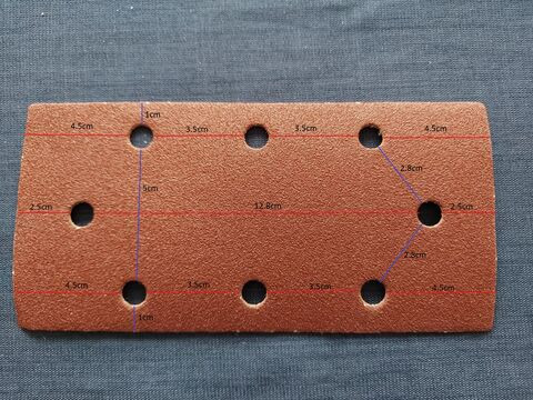

Sziasztok! Volna egy kérdésem, amit egy másik topikban is feltettem, de itt talán előbb kapok választ. Előre bocsájtom, hogy nem vagyok szakember semmi itt felbukkanó szakmában csupán itthon, barkács szinten tevékenykedem néha. Csak, hogy ne kelljen mindenért szakembert hívni. Szóval. Van egy B&D csiszológépem, amihez tépőzáras csiszolópapírt keresek. Sajnos a használatijában leírt típusúakat nem kapom meg itthon sehol, így alternatívák mellett döntöttem. Találtam is pl. Extolban hasonlót. Ez méretre szinte ugyan az, mint az enyém, nyolc lyukú is, mint az enyém, de hiába írok boltoknak, mind azt mondja, hogy jó rá, csak a lyukak kiosztására kell figyelni. Lemértem hát a papírt, hátha így pontosabb infóhoz jutok, de ilyen "mély" szinten meg már nem foglalkoznak velem a boltok. Íme a papír :
Ti itt sokat látottak vagytok. Tudna valaki segíteni nekem ebben a kérdésben? Még annyit, hogy bár lehet, buta a kérdés, de bármilyen formában (tekercsben, nagyobb lapokban) nem lehet kapni öntapadós csiszolópapírt? Mert akkor én méretre vágnám és ki is lyukasztanám magamnak, de ne tudom, hogy ilyen egyáltalán létezik e?
Köszi a választ!
