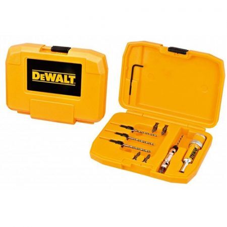

Fúrj elő, az sosem árt és ilyenkor megfelelő szerszám segítségével a süllyesztést is megvalósíthatod 1 lépésben.
Ez és az ehhez hasonló szerszámok sokat goyrsítanak a folyamaton
