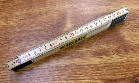

Miért így van összerakva a colostok? Nem értem a logikáját? Biztos van valami magyarázat rá!
Ha 40 cm-t szeretnék egy lécen kimérni (rövidebbet, mint a colostok teljes hossza), akkor az első 2 lécet ki kell nyitni, ám többi egy kupacban alatta marad! Nem lehet a mérendő felületre fektetni, csak a felesleges részt is kinyitva! -
