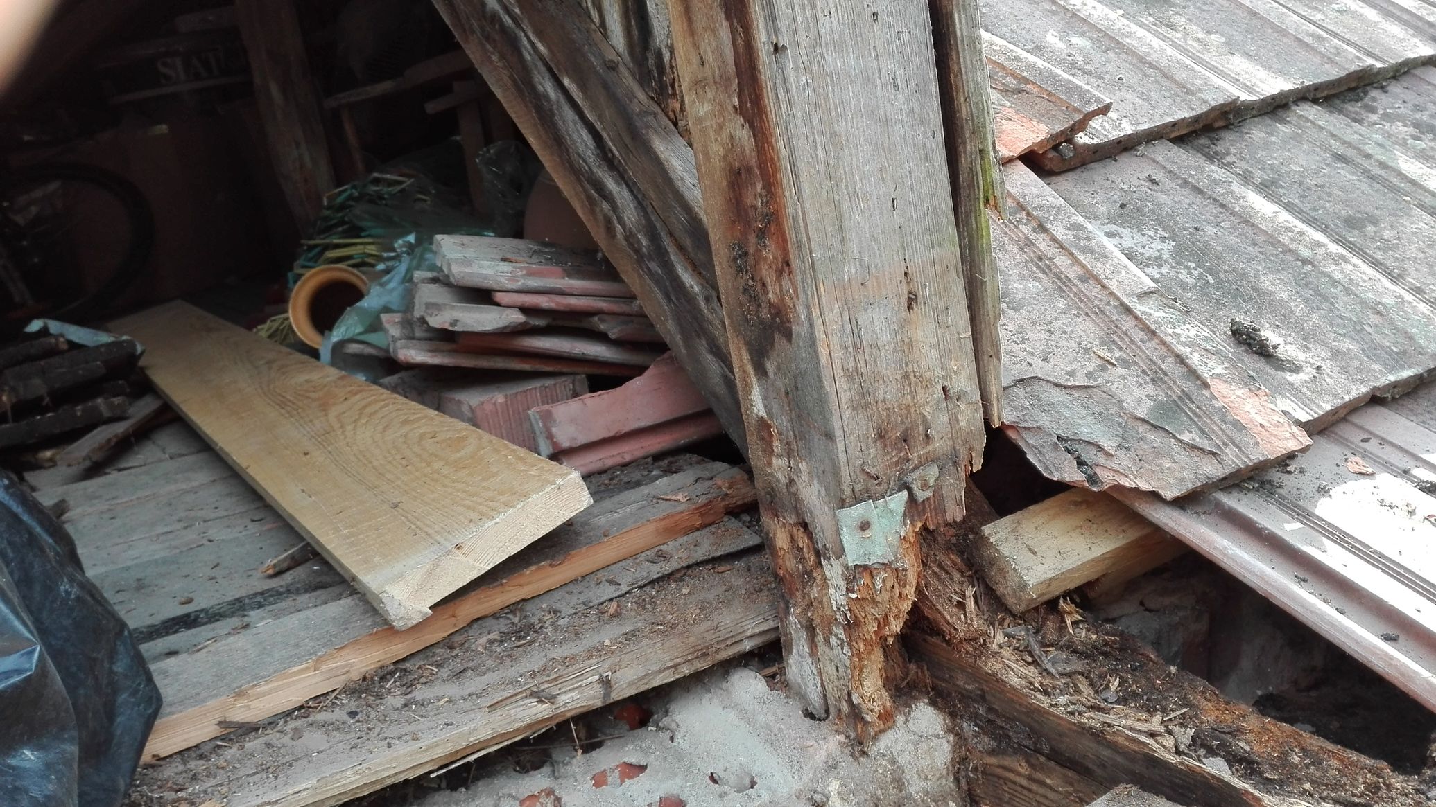

bim
Zolabol #42523 üzenetére
Ezt a részt úgy tudod megerősíteni hogy hátulról ráfektetsz a kötőgerenda tetejére merőlegesen egy 12x12cm szelemendarabot ami legalább átér még 2 szarufát és berögzíted a "ficakba" lent tőben. ezt a szarufához és a gerendához egyaránt rögzíteni kell. Előfúrod és állványcsavar+fakötésű alátét. Nem javaslom a 200-as szeget mert sok minden széthullhat miközben elütöd a szeget. Amúgy nem látom hogy lenne falszegély bádog aminek a hiánya okozhatta ezt a korhadást.
A kötőgerendát kell mindenképpen megmenteni mert a szarufa még úgy ahogy cserélhető... -

Zolabol
Szia, köszi a választ.
Sajnos belefutottam egy problémába, egy másik tetőnél.
Egyszerű padlásbelépő javítás közben láttam, hogy a víz megtette a dolgát. Sajnos 1-2 gerenda elkorhadt.Lenti képen látható a probléma. A felmenő, padlásajtó ajtófélfája elkorhadt alul , ezt gond nélkül tudom cserélni.
A probléma igazából a felmenő (ajtófélfával csatlakozó) 10x10-es gerendával van, ugyanis annak is az 50%a elkorhardt, felülről beázott, és a felső 40-50%a korhadt, kb 2 méteren. Ennek a cseréje igen komoly bontási munkával járna.Kérdésem az lenne, hogy érdemes 2,5 vastag deszkával körbeerősíteni a felmenő gerendát, vagy van valami egyéb javítási mód a cserén kívül?
köszi
üdv -

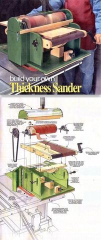

pali923
Hengercsiszoló gép előtolással. Most kaptam egy hírlevélben. Voltak itt ilyen tervek mostanában.
