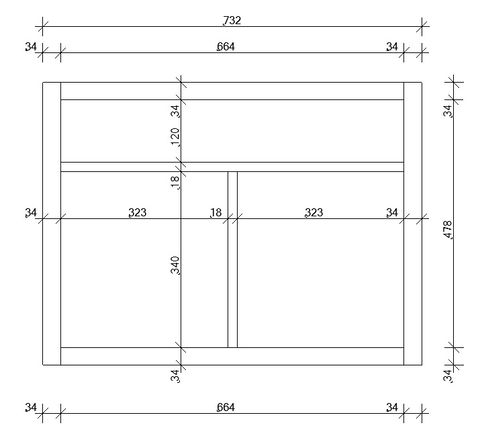

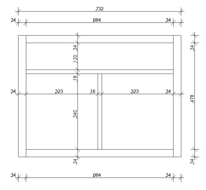

Nerazim
Egy kis segítséget szeretnék kérni. Nem vagyok szakmabeli előre szólok. Raktam már össze tálaló szekrényt meg ikeás cuccokat, nagyjából ebben ki is merült a tapasztalatom. Most viszont szeretnék a gyerkőc szobájába egy ilyen kis tárolót összedobni. Úgy gondoltam, hogy lapszabászatban leszabatom, én meg itthon összecsavarozom. Innen rendelném viszont az anyag megnevezésékkel bajban vagyok. Én sima forgácslapból gondoltam és élzárózni az éleket. Tudom, hogy csavarozni nem épp a legszebb ,de előfurnám és műanyag takaróprofillal lezárom a csavarok helyét.A kérdés az lenne, hogy jó-e ebből az anyagból vagy helyette inkább mást ajánlanátok? Illetve én min 3,5cm vtg lapokból szeretném a külső oldalait a szekrénynek, viszont ezen az oldalon forgácslapból nincs ilyen vtg. Mit ajánlanátok helyette? Van ezen az oldalon lenrost lap ami nem tudom mennyire drága a bútorlaphoz képest.

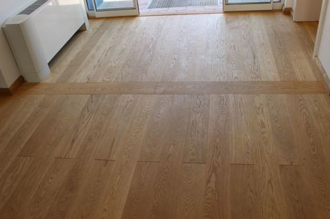

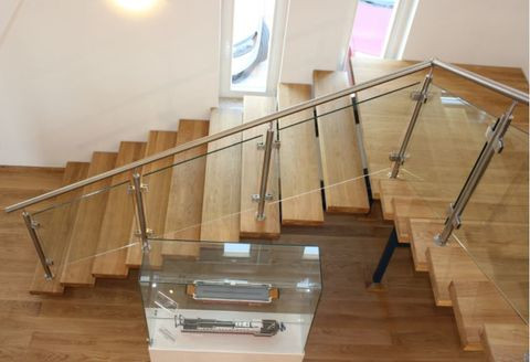

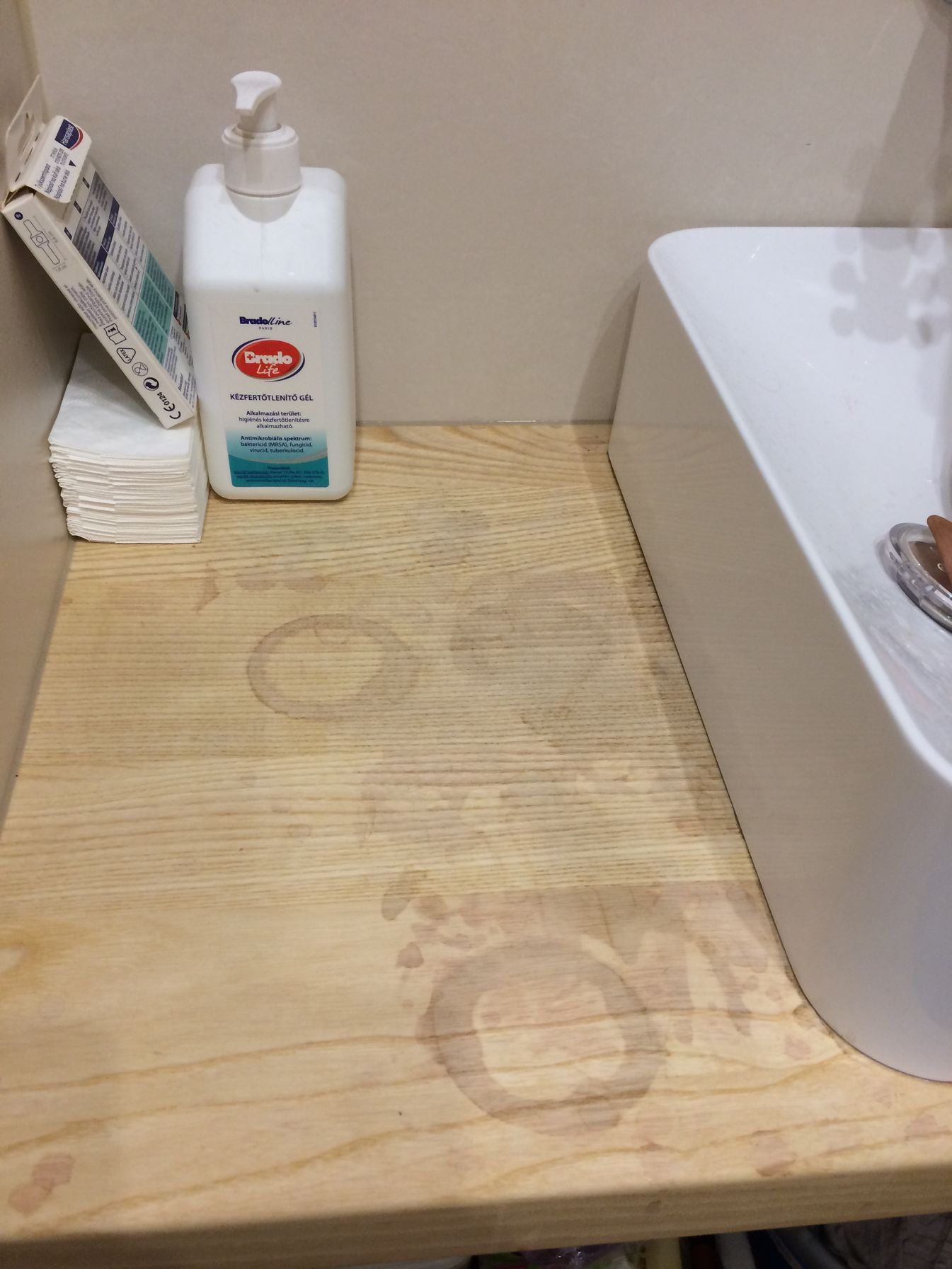

Winner_hun
Valaki tudna kőrisfára használható olajat ajánlani? Festool beltéri és kültéri se vált be, ikea behandlája se ér semmit se. Vagy mindegyik olaj átereszti a vizet, csak ideiglenesen jó a víz ellen?
Fogalmam sincs mit csinálok rosszul, mit kéne máshogy csinálni. Fenyőnél, bükknél amin pác volt és utána olaj, semmi elváltozást nem sikerült csinálni vízzel való áztatás után. A kőris meg.. már nem tudom hogyan teszteljek.. midig a nyitott pórusoknál kezdődik az elszíneződés, mintha oda nem lehetne jól olajat juttatni. De 4 réteggel se?

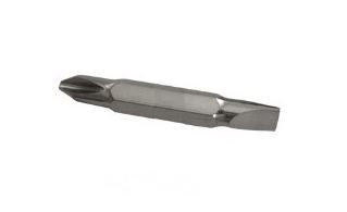

Kölcsönkaptam egy Black&Decker akkus fúró/csvarbehajtó csodát.
És a nagy munkában elhagytam a hozzá kapott kéthegyű bitfejet.
Nincs valakinek egy eladó? Egyáltalán, hol lehet ilyet kapni? Én sehol nem találok.
Valakinek valami ötlet?
