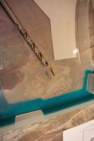

Meg is jött az új fúrószár, és csodák csodájára simán sikerült megfúrni ugyanazt a fenyő deszkát, amibe a másik beletört. A profibarkacs.hu előtt megemel a kalapom.

Szerencsés vagy. Köszönhető a hosszába repedésnek. Kritikus alkatrészeknél hőkezelés utánn külőnféle technikával ellenőrzik van e hajszálrepedés az anyagba. Sőt nagyon kritikus cuccoknál röggenezik is, hogy a belső hibákra is fény derüljön. A fúrók nem tartoznakk a vizsgálati körbe.

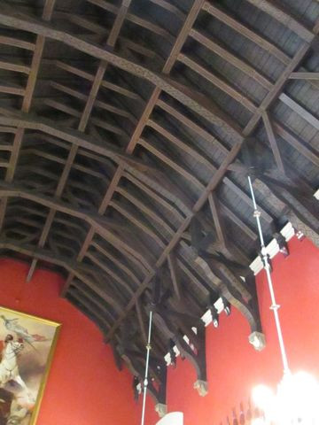

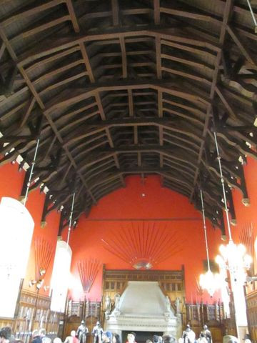

Más: bátrabb és ügyesebb szakembereknek egy minta a tetőszerkezethez a garázsba a 15.(!) századból (Edinburgh).
