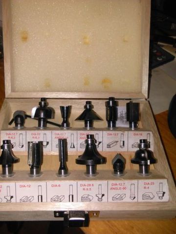

csƵ
Lehet picit offtopic, de hátha belefér. Lapos és Phillips csavarhúzókészletet szeretnék vásárolni, és nem akarok a gagyiba belenyúlni. Kisebb csavarokhoz kellene max. 2x5-féle méret. Mit javasoltok, milyen márkákat nézegessek?

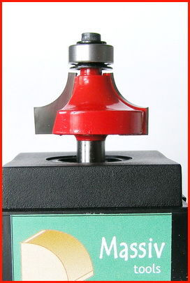

mdk01
Bacusuz #38470 üzenetére
Ár/érték arányban a massiv-toolsnál jelenleg nem tudok jobbat.
Tapasztalatom elég meggyőző, miszerint egyszer beletoltam egy elglettelt fejű facsavarba a profilmarót, amivel elmartam a fejét. A késből nem törött ki semmi, pedig tudni kell hogy ezek a manapság használatos facsavarok keményebbek, mint a fémfúrók.

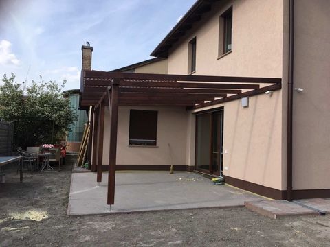

AndrewBlase
Ez jó, kérdezel, és mire választ kapsz, már meg is van építve a "pergola".
Elnézve a képet, két dolog jut eszembe.
1. Amit már említettek, a sarkokon szerintem (is) simán elfér a fal síkjában egy ugyanolyan keresztmetszetű palló alátámasztásként, mint ami fel van fúrva a falra. Szerintem senki nem közlekedik a falnak dörgölőzve, így a "közlekedő folyosó" szabadon marad. De Te tudod, ki hogyan közlekedik.
2. Amint látom, nincs besüllyesztve a "szarufa" a szelemenekbe. Ha nem kerül rá semmi, félő, hogy nem túl hosszú távon el fognak csavarodni. Ha nem is lesz rá semmi, én lehet, elgondolkodnék azon, hogy érdemes lehet "betéteket" vágni a szarufák közé. -
pali923
martong #38463 üzenetére
Akkor is kell imádkozni, hogy egy éjjel ne essen akkora hó. Meg olyan is volt már, hogy 4 napig voltunk távol, de 60 centi havat kellett eltakarítani a garázs elől, hogy be tudjunk állni. Ha csak 10 évente van ilyen, akkor sem jó újraépíteni a szerkezetet.Szóval és is inkább a tetőt csinálnám hóbiztosra.
martong
Mivel csak a hó a kritikus, ezért fel kell rá készülni.
Kell egy speciális szerszámot előre szerkeszteni, amivel szükség esetén a hó lehúzható. Kb. egy hosszú nyelű gereblye. És lehet, hogy 10 évig nem lesz rá szükség, de ne kallódjon el.
Egyébként a külső oldali alátámasztás (10x10 vagy hengeres oszlop a fal mellett) nem lenne zavaróbb, mint az ott lévő csatorna, szerintem simán elviselhető. -
ALI_G
A teraszajtó felett áthidalóba fúrtuk, feljebb nem fért volna el a gerenda, de a másik végén nyilván tégla.
Terhelés tesztet mi is csináltunk. A legnagyobb embert megkértem hogy csimpaszkodjon az egyik kereszt gerendára. Nyilván nem szakadt rá
Az az igazság hogy nem állok közelebb a megoldáshoz, mert pont oda nem szeretnék alátámasztást rakni, ahol a leginkább kellene -
bim
Mi is oszloppártiak vagyunk, ahogy az angol mondaná "széfti förszt" de be kell vallanom hogy volt rá példa nálunk is hogy menetes száron volt egy hasonló méretű polikarbonátos tetőszerkezet és még mi is álltunk rajta. Azt vettük észre hogy a színezésben lévő szemcsék kétféle segédkezet nyújtottak nekünk. 1: olyan felületi egyenetlenség keletkezett amire rászorítva a gerendát adott egy plusz nem kis súrlódási tartást, 2: nem olyan könnyen szakad be a szigetelés mint gondolnánk hiszen a fa mint teherelosztóként is működik és a háló+ műgyanta szín olyan keveréket alkot hogy nagyon ellenállóvá teszi.
A teraszajtó felett ha betonba fúrtatok akkor jól tart a szár, ha a sarok felé üreges tégla van és nem használtak jó minőségű szitát a ragasztáshoz akkor szinte semmit. -
ALI_G
Nincs rajta semmilyen fedés egyenlőre, a hó leesik a gerendák közt
AndrewBlase: az egyik végénél még megoldható (alsó képen a belső sarka), de a másik végénél beleesik a közlekedő folyosóba, mert ez a ház sarka gyakorlatilag.
Most tudok róla képet is csatolni, így érthetőbb.Még egy olyanra gondoltam, hogy vágok egy 40 cm-es gerendát, amivel megtámasztom alulról a kereszt gerendát. Ezt még 2 csavarral tudnám rögzíteni.
mdk01
AndrewBlase #38457 üzenetére
Egyetértek.
Egy esetbe lehetne elhagyni a gerendákat ha olyan nagy átmérőjű menezesszárat használna ami nem hajlik meg ekkora távon sem. Ez sztem
20mm átmérőnél kezdődne. A külső 3 oszlop már sok terhet átvesz, de gondolni kell arra is ha ráesik arra a 20m2 tetőre egy laza 10-30cm hó. Majd jön Bim és megmondja, de tuti 100% a gerenda alátámasztás. -
AndrewBlase
Én alátámasztanám azt a falhoz rögzített gerendát.
A szigetelésen nem tudod rendesen rögzíteni. Ha túlhúzod a csavarokat, akkor meg berogyhat a szigetelés. Arra jó az a menetes szár, hogy a faltól nem tudja elhúzni a gerendát, de függőleges terhelést nem bíznék rá így szigetelésen keresztül. -
ALI_G
Építettünk borovi fenyőből pergolát (na jó, csak leszadbtuk
és szeretnénk felrakni a homlokzatra. A terasz 4,5 x 5,5 kb, két oldalról nyitott.
12 cm-es szigetelés van a téglán és odáig sima, hogy menetes szárral rögzítem a téglába az első gerendát (ami a falon lesz és ez fogja megtartani a kereszt irányba menő gerendákat). A falban még ipari ragasztóval is rögzítve lesz. 5,4 méter hosszú ez a gerenda, 6 helyen lesz így rögzítve, a menetes szár 14-es átmérőjű. A gerenda maga is ragasztva van már a falra, biztos ami biztos, de ugye 12 cm szigetelés van, az túl sokat nem tart
A kereszt gerendák 80 cm-enként vannak, és 3 oszlop van a pergola másik szélén.A kérdés, hogy az első gerenda rögzítése megfelelő így? Vagy esetleg kellene neki még alátámasztás is a két végén?
Másik kérdés, hogy lefestettük remmers induline gw 310-zel, ral 8017 színben és a második réteg kissé lilás amikor rákentem. Ez miért van? Esetleg túl meleg van már ehhez? épp odatűzött ma a nap.
