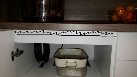

Sziasztok! Van pár fiók a konyhában, amihez ilyesmi fiók sínek vannak:
Az egyiknél az a probléma, hogy betolom és megáll, ott ahol fékeznie, lassítania kellene. "Nagy" erőfeszítés árán megy csak vissza. Lehet orvosolni vagy csere? Ha igen akkor Blum? Azt olvastam itt a topicban, hogy ezt ajánljátok. Egyáltalán kapható Blum márkában ilyen? Occó, kici kínai nem jó?

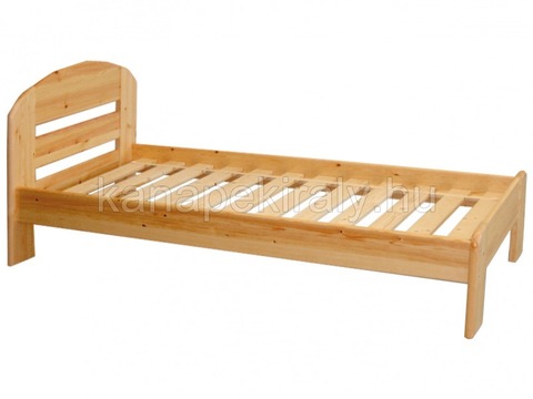

Viktoár
Elkészült az ágykeret.
Vörösfenyőből csináltam mert ez tudtam ingyen szerezni.
Elég szép anyag így csak lakkoznám hogy megmaradjon a természetes szépsége. Lehet még kint ilyen időben lakkozni? (van lakk ami hidegebb időben is használható?)
Sajnos a helység nem fűtött (de szélvédett) ahol csináltam.
AndrewBlase
V8TommY #36642 üzenetére
Én két lehetőséget látok:
1.- Valami oknál fogva megbillent előre a szekrény (egyébként nem nagyon valószínű) -> Ékkel billentsd meg a szekrényt hátra.
2.- Kilazult/kiesett a fióksín rögzítő csavar a korpuszból, ezáltal a fiókot kihúzva megbillent felfelé a sín (esetleg a fiók súlypontja is elől van), így visszatolva is ki akar jönni. ->Ki kell venni a fiókot, és ha ez a hiba, pótolni kell a csavart (esetleg másik lyukba rakni).3. - Van egy szellem a lakásban, és az szórakozik Veled.
V8TommY
Kerlek tudnatok segiteni?
Az utobbi napban a szekrenyünk egyik fiokja automatikus ujra es ujra kijön, nehany masodperccel azutan, hogy teljesen betoltuk.
Mit lehet csinalni a fioksinnel, hogy bentmaradjon a fiok, ugy, hogy tovabbra is kenyelmesen jarjon?

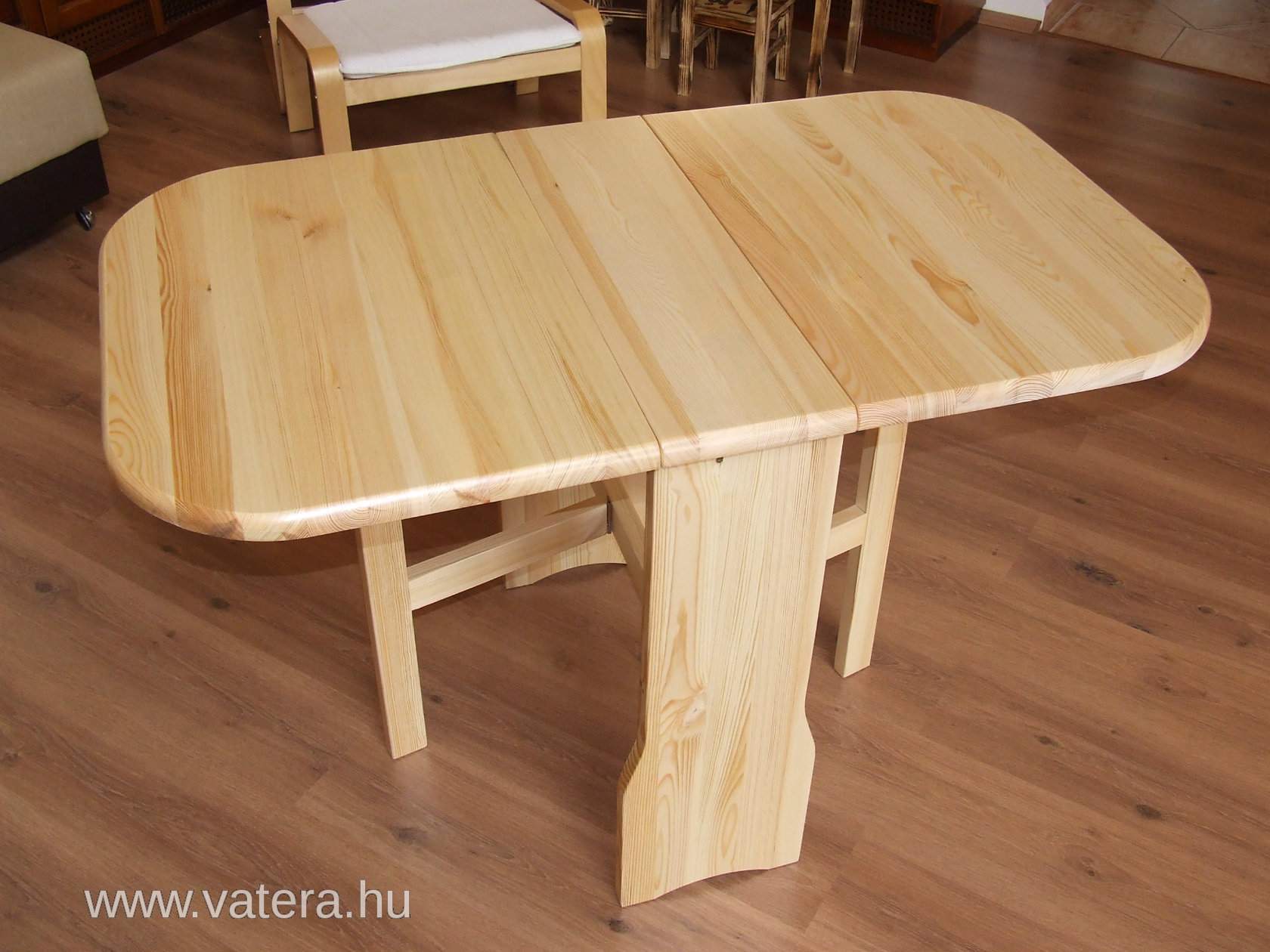

attiati
a jysk összecsukott mérete egy fokkal jobb, mint az ikea. Nem is tudtam, hogy jysk-ben vannak minőségi tölgy bútorok is. Az ára viszont durva. Akkor inkább lehet veszek 2 db 60*70-es kevésbé masszív asztalt 10*20 körül, és összerakom, ha muszáj.
De a kihajtható megoldások továbbra is érdekelnek.
10 cm-t kéne rápakolni mindkét fenti asztalra jobbra-balra, és elférne mellette 3-3 ember.
Az alsó képen levőnél ráadásul a lábszerkezet sem zavarja a lábfejeket.
Asztalosmunka kellene ide.szerk:
érdekes, egy hasonló méretű 80/160-80as asztal más színben 55e. Jajó, ez csak tölgy szín, de forgácsolt lemez
és nekik is van vékony komódból kinyitható asztal megoldásuk 25e ft
de a leírásból nekem nem derül ki, hogy mennyi lesz az egyik oldalra lenyitható lap hosszúsága. De mivel 75 magas és nem lóg le a földig a lenyitható rész, így ez is max 60-65 centit jelenthet kinyitva. 65*80as asztal mellé viszont nem fér oda három ember.Ismét csak marad az asztalos.

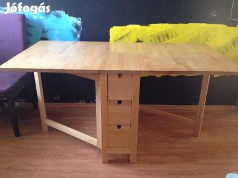

szeretnék egy étkező asztalt készíttetni, ami:
1. fal mellé téve 3 embernek kényelmes. Ez olyan 70*80-as lehet.
2. és szükség esetén faltól elveszem, kibővítem és 6 ember elfér. Ehhez a 70 cm-es oldalát kellene bővíteni 120-ig. Néha-néha otthon is el szoktunk férni 80*120-as asztalnál 6-an, ha jó helyre esnek a lábak.Szerintetek megoldható? Ha igen, akkor asztalost is keresnék Pest megyében
Ikeának van a Bjursten megoldása, de az 90*90-es és nem túl masszív kivitelezés szerintem.Aminek viszont még jobban örülnék, az egy keskeny, de masszív valami (lásd lent, összehajtva 30 cm), ami kihajtható mindkét oldalra 3-3 embernek.
Ikea Norden hasonló megoldás, de:
1. nem túl stabil
2. jobbra-balra "csak" 63 cm-es felület hajtható ki, ami mellé nem fér oda 3 ember. 74 cm magas az asztal, így adja magát, hogy kb 70 cm kihajtható lenne.
3. a lenti képen látható kihajtott tartóláb pont útban van a lábfejeknek. Olyan kihajtható lábszerkezet kellene, ami a bútorlap sarkaira esik. Vagy középen megy, mint a legalsó képen. És nem átlósan!
4. Ha muszáj, akkor tudnám nélkülözni a középen kihúzható kis fiókokat is.Ez egy masszívabb, de jóval kisebb kivitel.
Köszönöm előre is a tanácsokat!
Privátban várnék jelentkezést asztalosoktól.u.i: végső esetben egy falról lehajtható, 3 embernek való asztal is érdekel

Viktoár
Nagysokára elkészült a tervezett ágykeret fej- és lábrésze.
A két hosszú oldalt (deszkát) amire a rács fog kerülni,miként rögzítsem a fej- és lábrészhez?
Csavarozzam? Az nem túl esztétikus.Valami stabil,erős de bontható vasalat lenne az igazi.Ez a fajta mennyire jó választás?
Vagy egyszerűen csak sarokvassal csavarozzam össze?
Esetleg valakinek van jobb tippje? -
