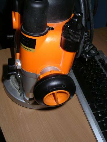

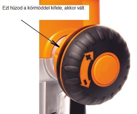

Jé, az csak most tűnt fel, hogy nem ugyanolyan az a bizonyos gomb az én gépemen. Az uni-max oldalán is egymásnak ellentmondó fotók vannak, de az már a kezdeteknél is látszott, hogy több helyről ollózták össze a fotókat, többek között a tritontól is.
Szóval, az enyémen ilyen a gomb, mint ezen a fotón:
http://www.uni-max.hu/fotocache/fullsize/b268_203_psd.jpg
Részletesebben meg itt.Thyeby, te később vetted, a Tiéd melyik? És a Tiéd, bim?

Nekem nem gomb van a fogantyú közepén hanem egy tárcsa amit középen meg lehet fogni hogy könnyebben el lehessen fordítani.

"Nektek a mélységállító fogantyú rögzítője az egy tárcsa vagy egy gomb?"
Teljesen ugyanolyan, mint a tied. Ez két funkciós. Ha a körmöddel meghúzod magad fele a gomb alatt azt a karikát, akkor átvált. Egyik mód ugyanolyan, mint a Makitáé, vagy egyéb hagyományos, a másik mód pedig az, hogy tekerheted a fogantyút, és akkor liftezni kezdi a gépet. Ezzel nem lehet finoman beállítani, csak nagyolni. a finomállításra ott a tekerő felülről, vagy a kurbli alulról.

Nektek a mélységállító fogantyú rögzítője az egy tárcsa vagy egy gomb?erre gondolok.
